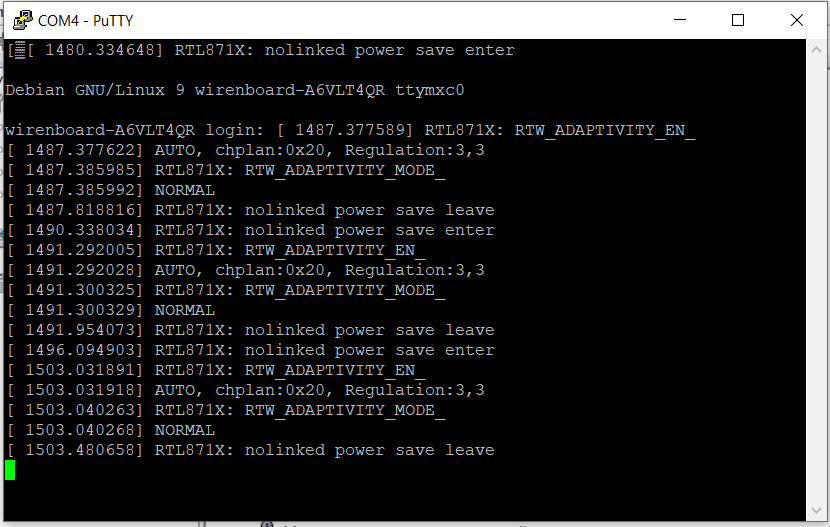

Внезапно пропала связь с Wiren Board 6. Обнаружил заказчик посредством того, что Алиса перестала выполнять команды. Доступа в WEB UI нет по IP-адресу. Через SSH тоже не подключается. Попробовал подключиться через отладочный порт, устройство обнаружилось в списке подключений на порту COM4, но при подключении через PuTTY к порту выдает непонятный набор символов (снимок1 во вложениях). Прошу помочь в решении проблемы.

Явно неверно выбраны параметры подключения. Напомню, в документации описаны необходимые: 15200 8N2.

Поменял количество стоп битов на 2 и начало выдавать адекватный текст)
Прилагаю настройки порта, которые помогли подключиться (снимок 6).
И в самой PuTTY тоже необходимо указать скорость 115200. Так же прилагаю снимок с кодом из консоли (снимок 5).
. Код постоянно обновляется, примерно одно и то же выдает.

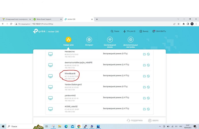

При всем при этом я вижу подключенный контроллер в меню роутера, его адрес 192.168.0.106

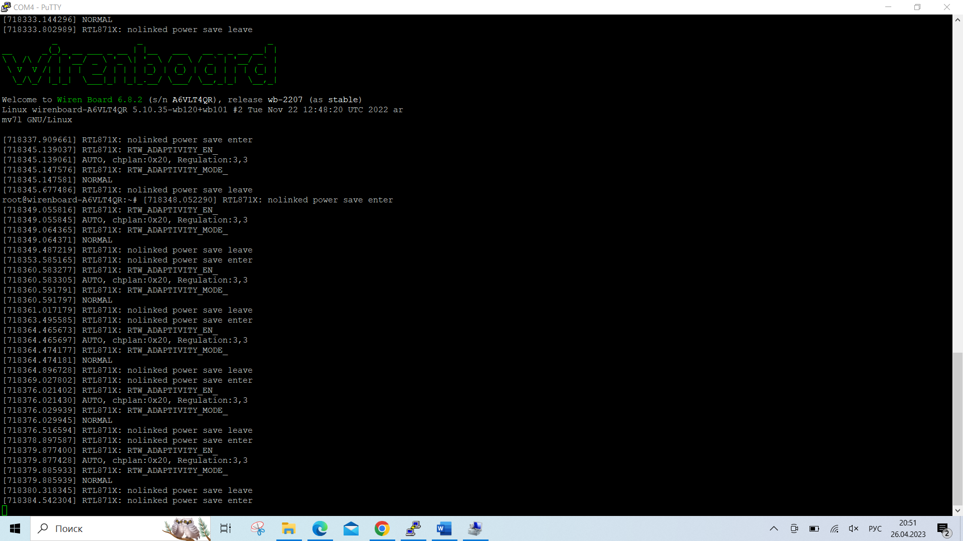

Я не могу даже войти в контроллер под логином и паролем, поскольку идет нескончаемый поток тех строк, которые прилагал в снимках выше. Уже сталкивался с такой проблемой, но не помню как решил ее в прошлый раз

Пингуется? Есть ли отвечающие порты?

Нет, Вы не правы. Это совершенно мешает войти. У меня идет нескончаемый поток строк, который перебивает мои попытки войти с логином и паролем. Я не понимаю как его остановить.

Так же, как и невозможно ввести логин пароль, невозможно и команду никакую ввести. Только если копипастом вставлять и быстро успевать сделать что-то. Есть какая-то команда чтобы остановить этот бесконечный поток снова появляющихся строк? И второе. У меня просто без повода отвалилось подключение. Сколько еще раз так нужно будет испытывать неудобства с произвольно отключающимся контроллером?

Вывод в консоль - stdout, stderr. Не мешает вводить никаким образом.
Как писал выше - отключить интерфейс и/или вывод сообщений можно после входа.

Я предлагаю проверить доступость интерфейса контроллера из сети. Интерфейс роутера - неинформативен.
Также неплохо проверить, если пинг проходит - доступны ли порты контроллера.

Залогиниться удалось) Что делать дальше?)
Версия релиза
Снимок11
Для начала хотелось бы избавиться от постоянного потока сообщений об ошибках. Они не дают мне открыть файл с конфигурациями wifi и отредактировать его. Как остановить вывод? Подскажите пожалуйста. Так же прошу написать что нужно предоставить Вам и как это предоставить для анализа проблем - почему ни с того ни с сего после 8 месяцев бесперебойной работы по wifi он вдруг отваливается.
dmesg -n 1 && ifdown wlan0 && ifdown wlan1
