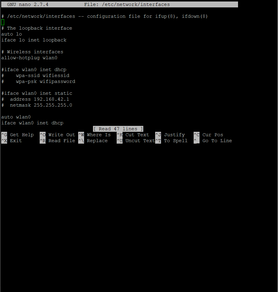

Не могли бы Вы мне выслать весь код файла /etc/network/interfaces как он должен выглядеть для корректной работы через wifi? У меня есть подозрения, что в моем файле есть какие-то лишние строки, а по ссылке что выслали Вы там только фрагмент кода из этого файла. В следующем сообщении прилагаю код из моего файла конфигурации сети, который был на момент захода в него сейчас

Для корректной работы должна быть секция описывающая интерфейс полностью, как в 3 пункте Настройка сети в контроллере Wiren Board — Wiren Board
Настройки зависят именно от вашей сети. На скриншоте вижу далеко не все необходимое, как минимум отсутствует SSID.

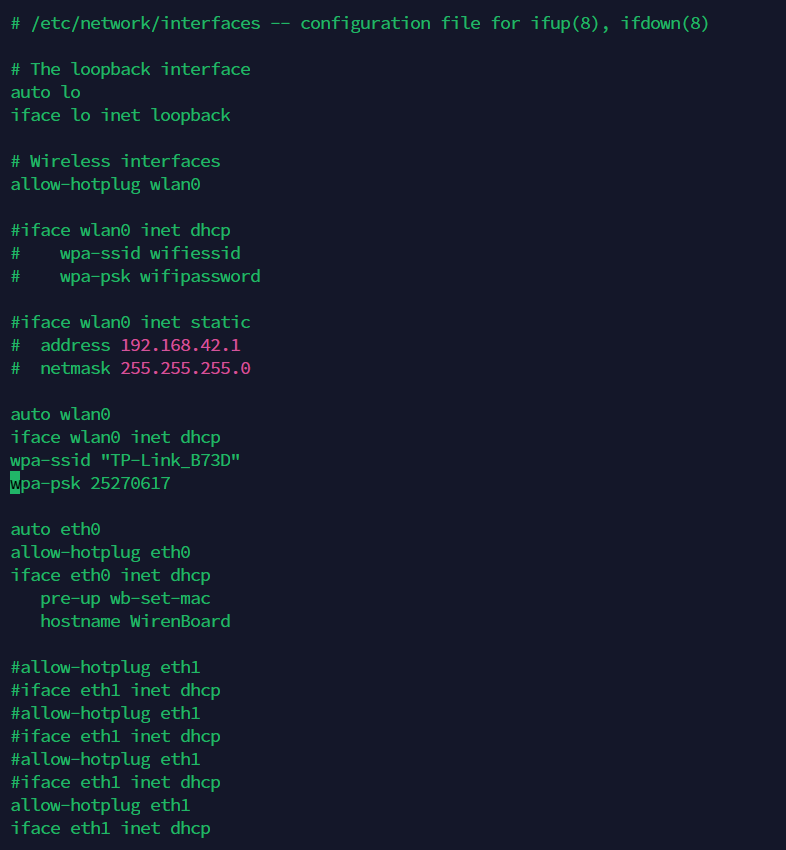

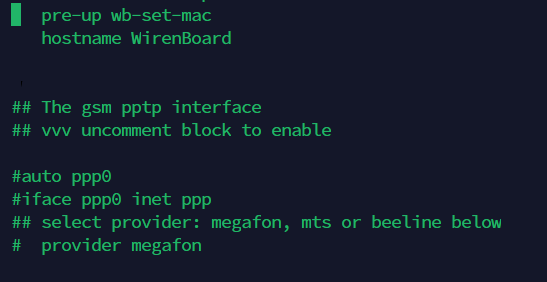

Прикрепляю снимки полного текста файла с конфигурацией сети. Строка ssid присутствует, ничего не менял в этом файле после появления проблемы. Возможно, прошлый снимок экрана не все захватил, что было в файле

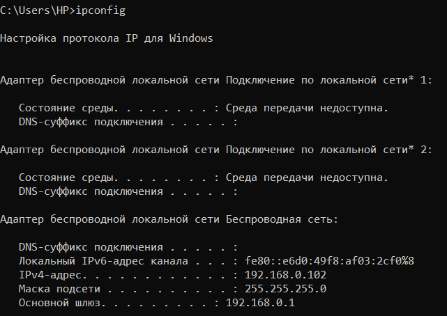

В каком виде Вам нужна схема сети? Если описать текстом, то так: роутер TP-Link Archer C80, от него к контроллеру кабель не прокинут(уже много раз пожалел об этом:(). Соответственно, есть возможность подключиться только по wifi к интернету через роутер.
shluz
В данной сети адрес 192.168.0.1 является шлюзом.

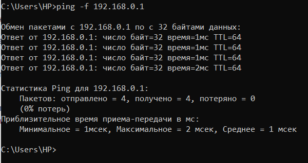

Пропиногвал шлюз, статистику прикрепляю в следующем снимке
shluzping
Как я понял, сигнал отличный, пинг не более 2мсек

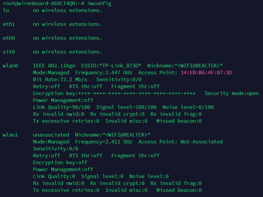

Так же прилагаю информацию при вводе iwconfig

Явных ошибок не вижно, но крайне подозрительный момент:
Тут у меня нет объяснения и предположений.
