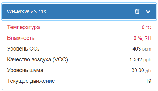

Добрый день. На днях пропали показания температуры и влажности на датчике WB-MSW v.3.
возможно ли лечении в местных условиях?

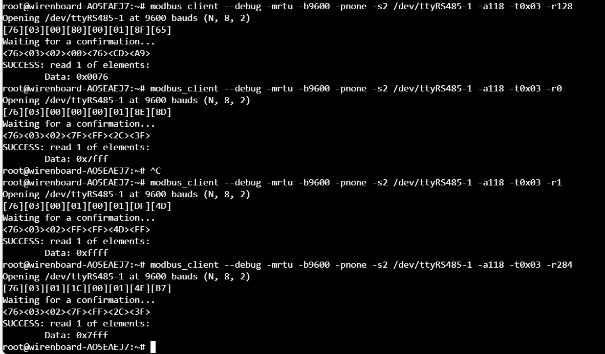

Попробуйте считать значения следующих регистров:
|0|0x0000|Input|RO|s16|Температура|x0.1, °C
Error: 0x7FFF|4.0.0|
|1|0x0001|Input|RO|s16|Относительная влажность|x0.1, %RH
Error: 0xFFFF|4.0.0|
|284|0x011C|Input|RO|s16|Сырое значение температуры (без учета температурной компенсации)|x0.01, °C
Error: 0x7FFF|4.16.16|
|285|0x011D|Input|RO|s16|Сырое значение относительной влажности (без учета температурной компенсации)|x0.01, %RH
Error: 0x7FFF|

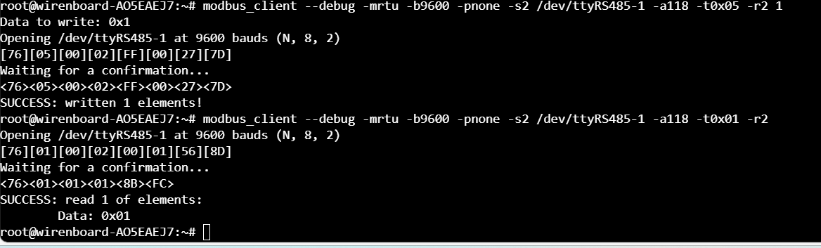

Если там содержатся значения ошибки, то можно попробовать включить подогрев (heater):
2 0x0002 Coil RW bool Включение подогрева (heater) в микросхеме сенсора температуры и влажности 0 3.2.2
Карта регистров
Так же пришлите серийный номер прибора.
Серийный номер 126679
нужно записать 1, все верно?
Да. Включает подогрев на 1 секунду.
Если не помогает, то вероятно сенсор вышел из строя или его цепь питания.
К сожалению, срок гарантийного обслуживания контроллера уже истек и данная модель снята с производства.
Стоимость ремонта сопоставима с покупкой нового устройства, поэтому оптимальным решением станет замена.
