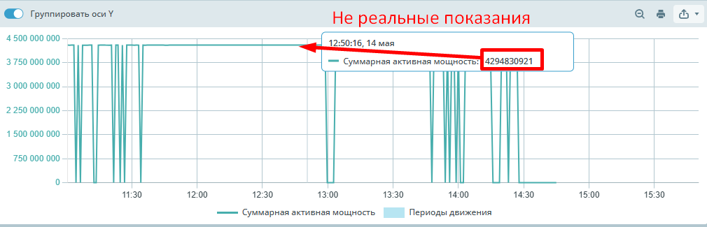

На ДГУ 270 kVA установлен счетчик MAP3e c токовыми трансформаторами, счетчик подключен по rs485 к терминалу телематики.

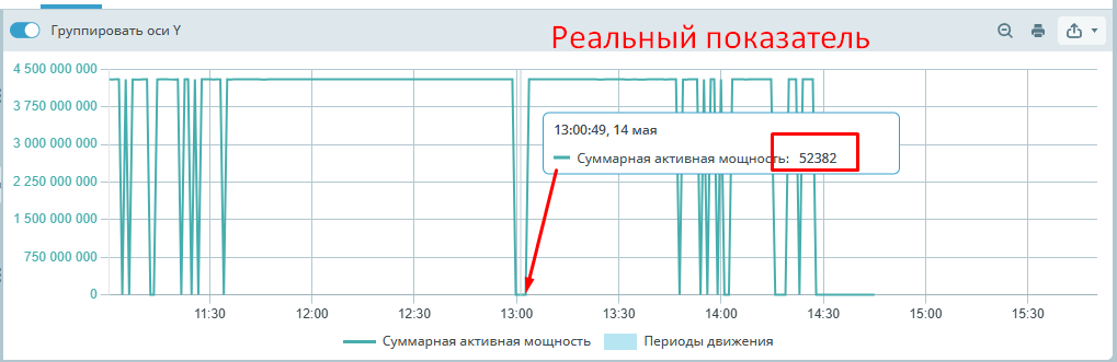

Данные по напряжениям и токам в систему мониторинга приходят корректные, но данные по параметру Total P Суммарная активная мощность приходят десятизначные числа и изредка реальные.
Ниже журнал принятых данных телеметрии, в столбце Суммарная активная мощность “сырые данные” (без коэффициента x0.00512, Вт)
