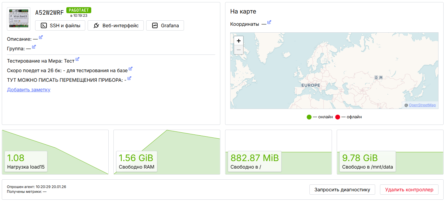

Нет метрик в облаке
Добрый день! Взяли у вас оборудование для тестирования, пару месяцев назад, и тоже есть такая проблема. Не нашли способа решения этой проблемы?

Поскольку отправил вам диагностический архив, наряду с вопросом по отсутствию метриков в облаке хотелось бы сразу уточнить:
Есть gps модем встроенный, установлена пассивная антена. Через ssh командой “ cat /dev/ttyMOD2 “
удается опросить и получить данные с модема, в логах у вас получится увидеть сообщение с ошибкой
$GPTXT,01,01,01,01,ANTENNA OPEN*25
А Так же будут данные геопозиции, которые как оказалось верные. Из этого возникает вопрос, что не так?

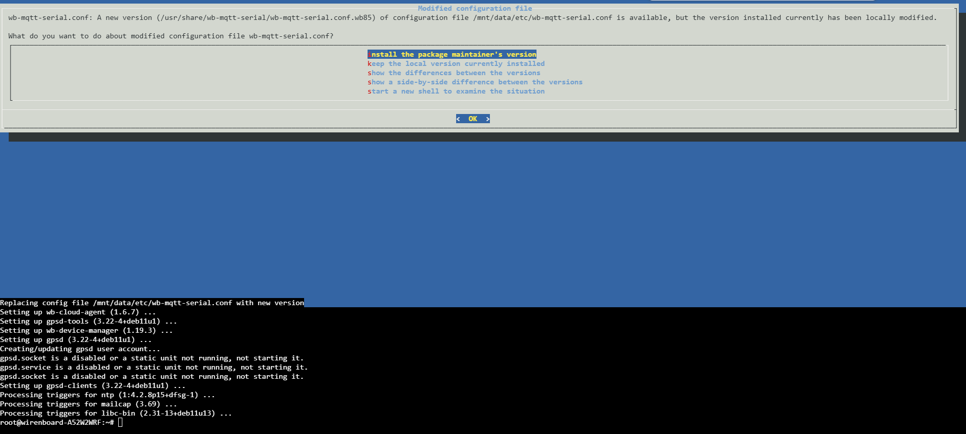

Прошу прощения за долгий ответ. Попробуйте выполнить обновление системы, выполнив команду:
apt update && apt upgrade -y
Должно помочь и решить проблему.

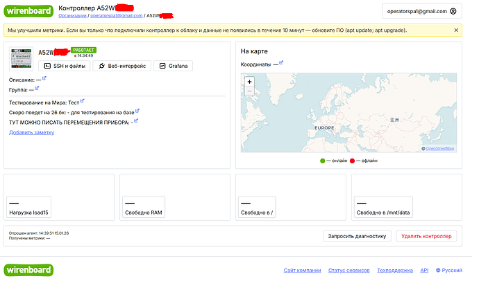

Лучшая тех. поддержка :handshake: :raising_hands:
Рад что все получилось!
