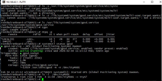

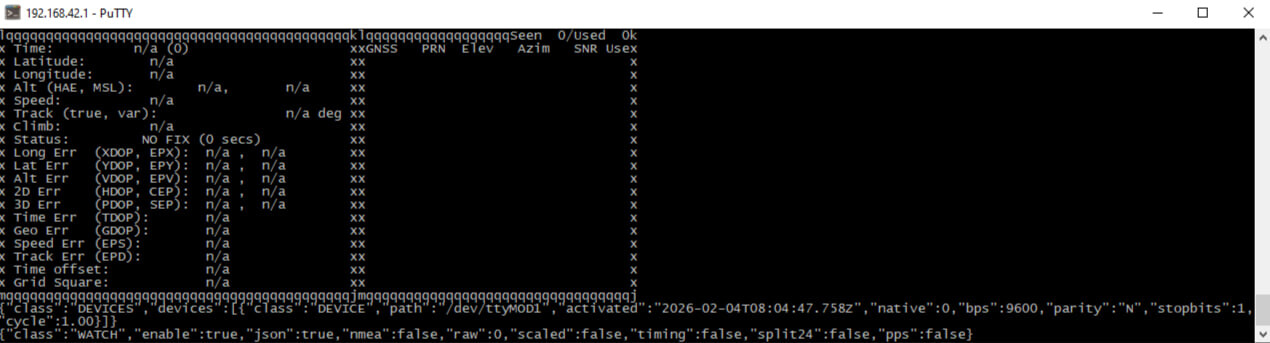

GPS служба запущена, спутники не ищет и нет синхронизации по NTP. При вводе команды cgps появляется окно с координатами, время NO Fix висит 0 сек и не идет. Еще прикладываю файлы конфигурации, которые меняю в контроллере. Модуль расширения GPS установлен в слот 1 по умолчанию. Помогите разобраться, пожалуйста.

Я рекомендую переставить модуль в слот MOD 4. Cогласно документации.
Прошу установить, перенастроить службы и проверить.

Добрый день. Да, модуль GSP переставил в слот 4, перенастроил службы, и контроллер быстро нашел спутники.
