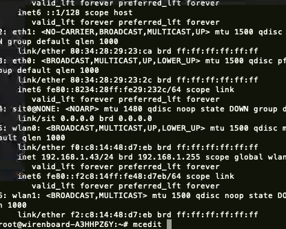

Диагноз:
Screenshot from 2022-05-17 18-26-10
Проводной интерфейс не сконфигурирован, wi-fi интерфейсу зачем-то присвоен адрес из диапазона проводного (зачем?)

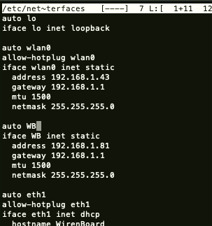

Screenshot from 2022-05-17 18-27-54
Интерфейса “WB” на контроллера физически нет, а он указан в конфиге.
Причина недоступности - неверные настройки сети контроллера.
Круто
В общем подходите к редактированию внимательней, если меняете параметры - надо точно знать как отразится их изменение.
