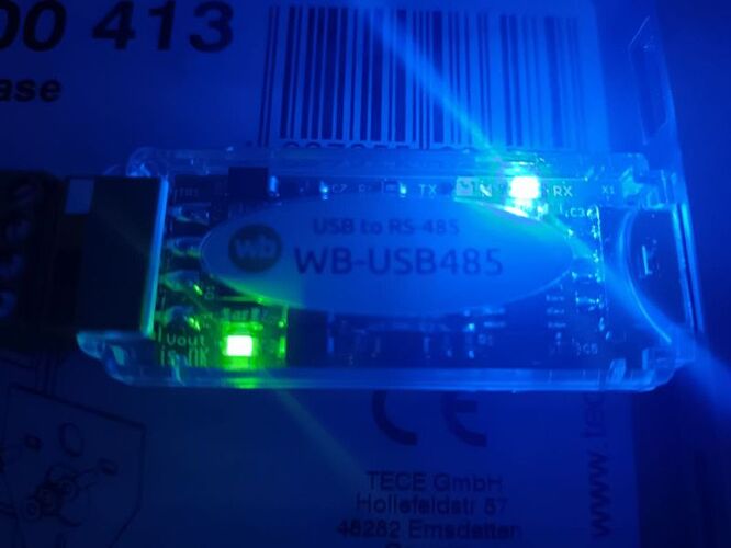

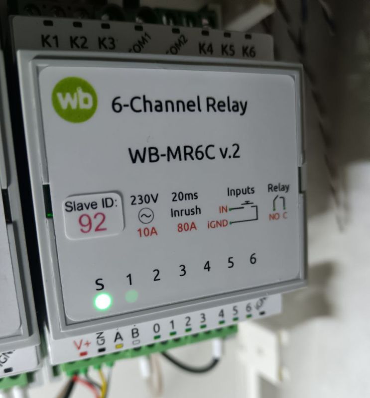

Добрый день. После расширения функционала умного дома подключил реле WB-MR6C v.2 купленное в конце 2023 года. Само реле работает, на входы реагирует, но когда попытался подключиться к нему, чтобы настроить, не смог подключиться. Из оборудования имеется ноутбук на Windows и WB-USB485. При подключении к блоку реле на WB-USB485 постоянно горит светодиод RX. При этом эта же связка при подключении напрямую к другим реле работает отлично.

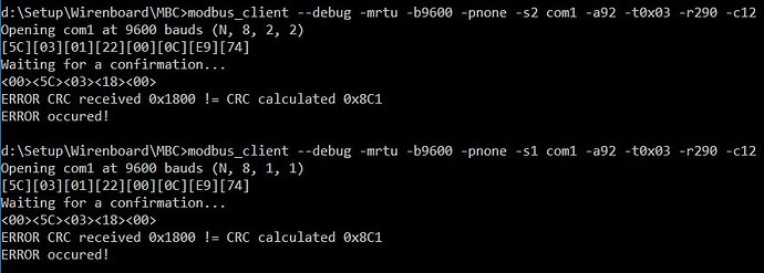

Вот что выдает modbus_client по советам из той темы:

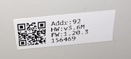

Сообщите, пожалуйста, серийный номер WB-MR6C v.2.
Рекомендую проверить добавив на шину терминатор.
Если я правильно понял, то это нижняя строка: 156469
