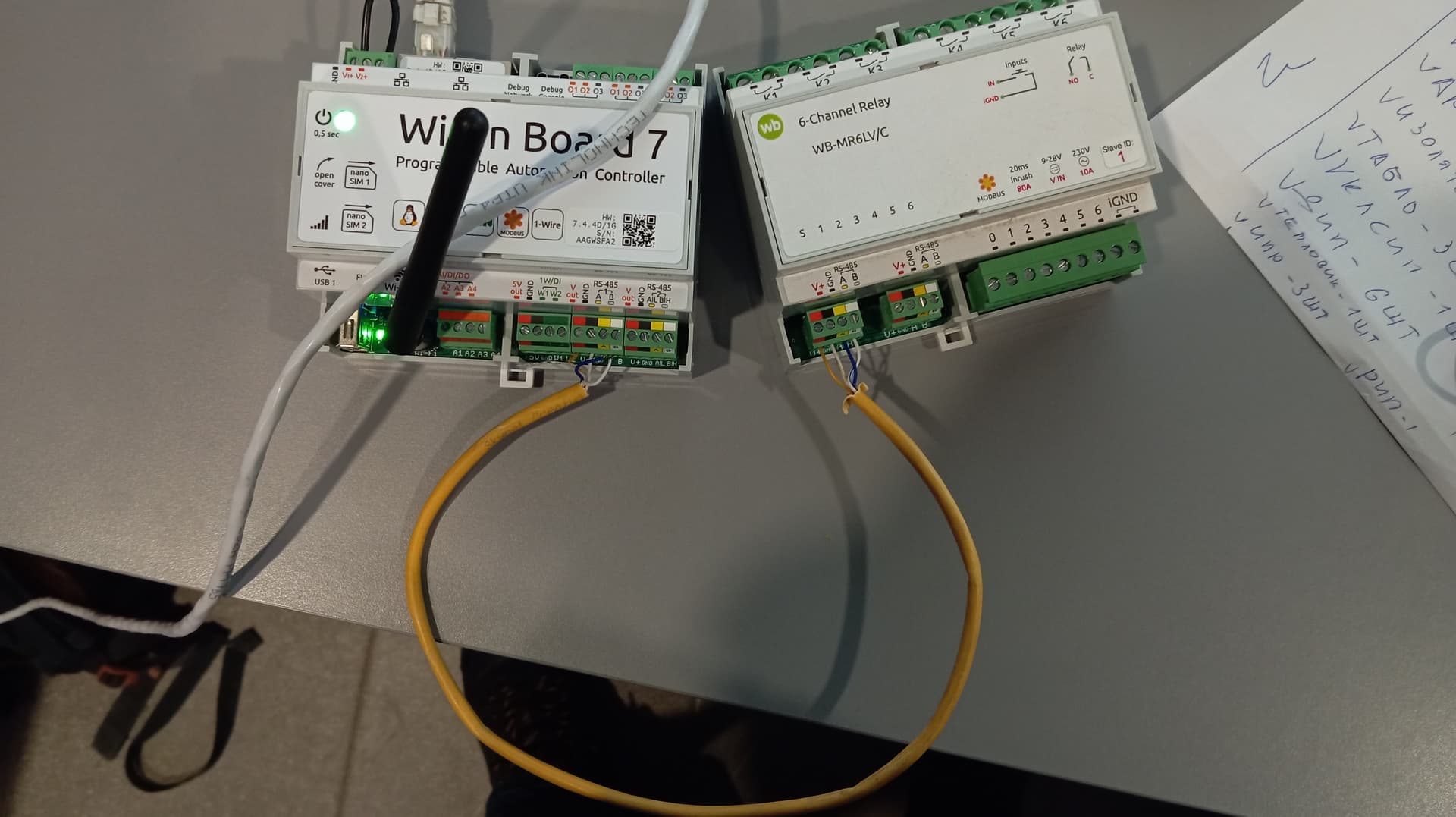

При включение питания 3 раза моргает зелёным индикатор S и на этом всё заканчивается, индикации больше нет, контроллер его не видит, что делать?
Для диагностики неисправности необходимо больше информации.
Пробовали ли сбросить устройство до заводских настроек?
Опишите подробно после каких действий появилась данная проблема.
Как выполнена схема подключения?, пришлите фото.
Какое питание на клеммах устройства?
Оставьте только данное устройство на шине, перезагрузите контроллер, проверьте связь с устройством, пришлите, архив с диагностической информацией контроллера.
На заводские не сбрасывается - не видит устройство
К сожалению не известно
На данный момент к контроллеру подключен только wb-mr6lv
12.3 V
перезагрузка контроллера не помогает устройство на связи не появляется

Сможете прислать короткое видео с индикацией, схему подключения тоже.

Предварительная диагностика показывает, что мы имеем дело с аппаратной неисправностью.
