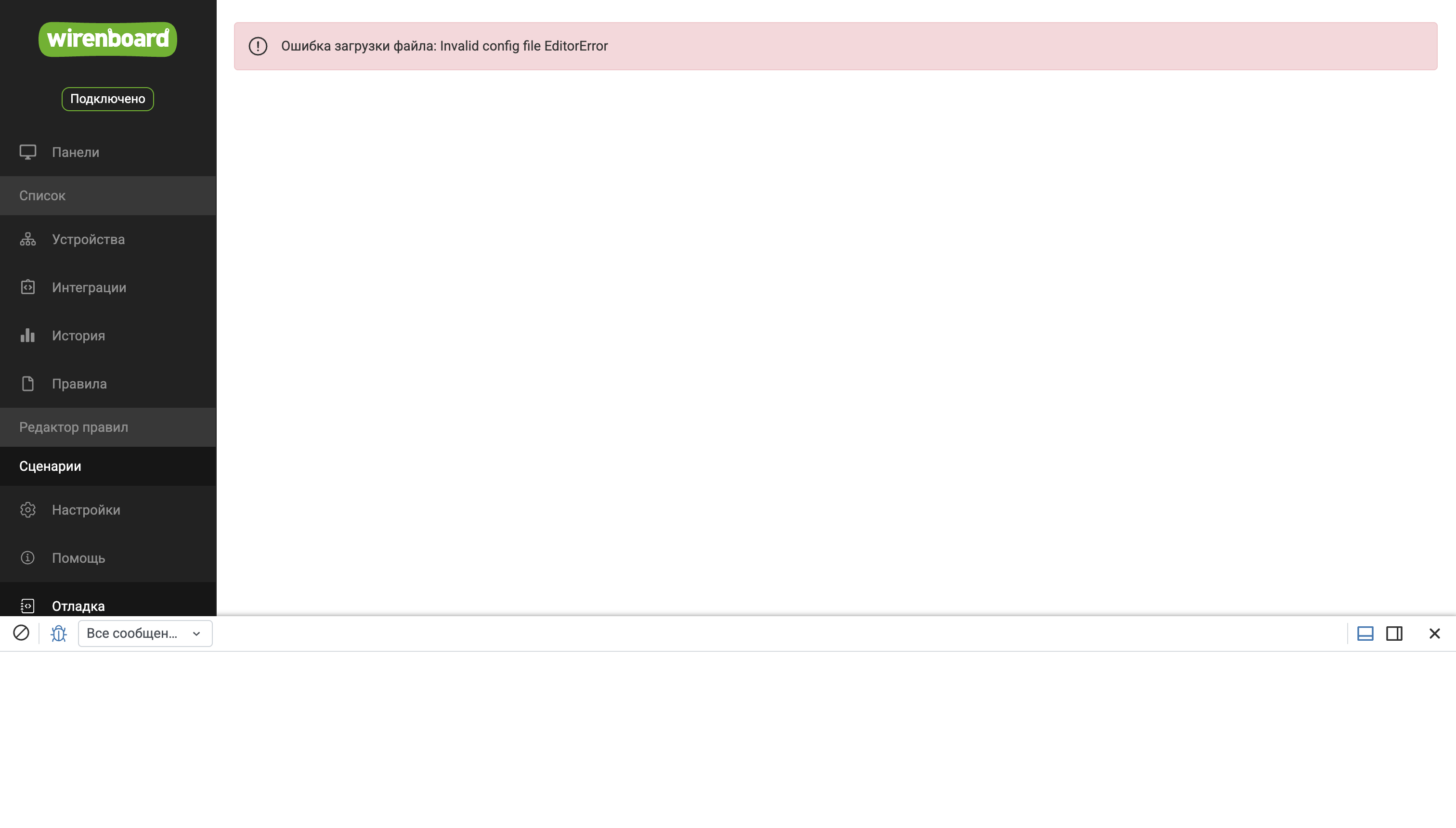

Нет возможности позьзоваться (сценарии)
Ошибка загрузки файла: Invalid config file EditorError
А что при этом в логах?
ничего…

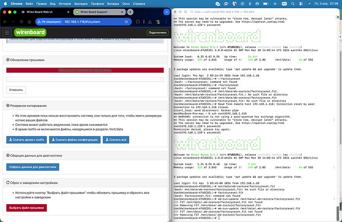

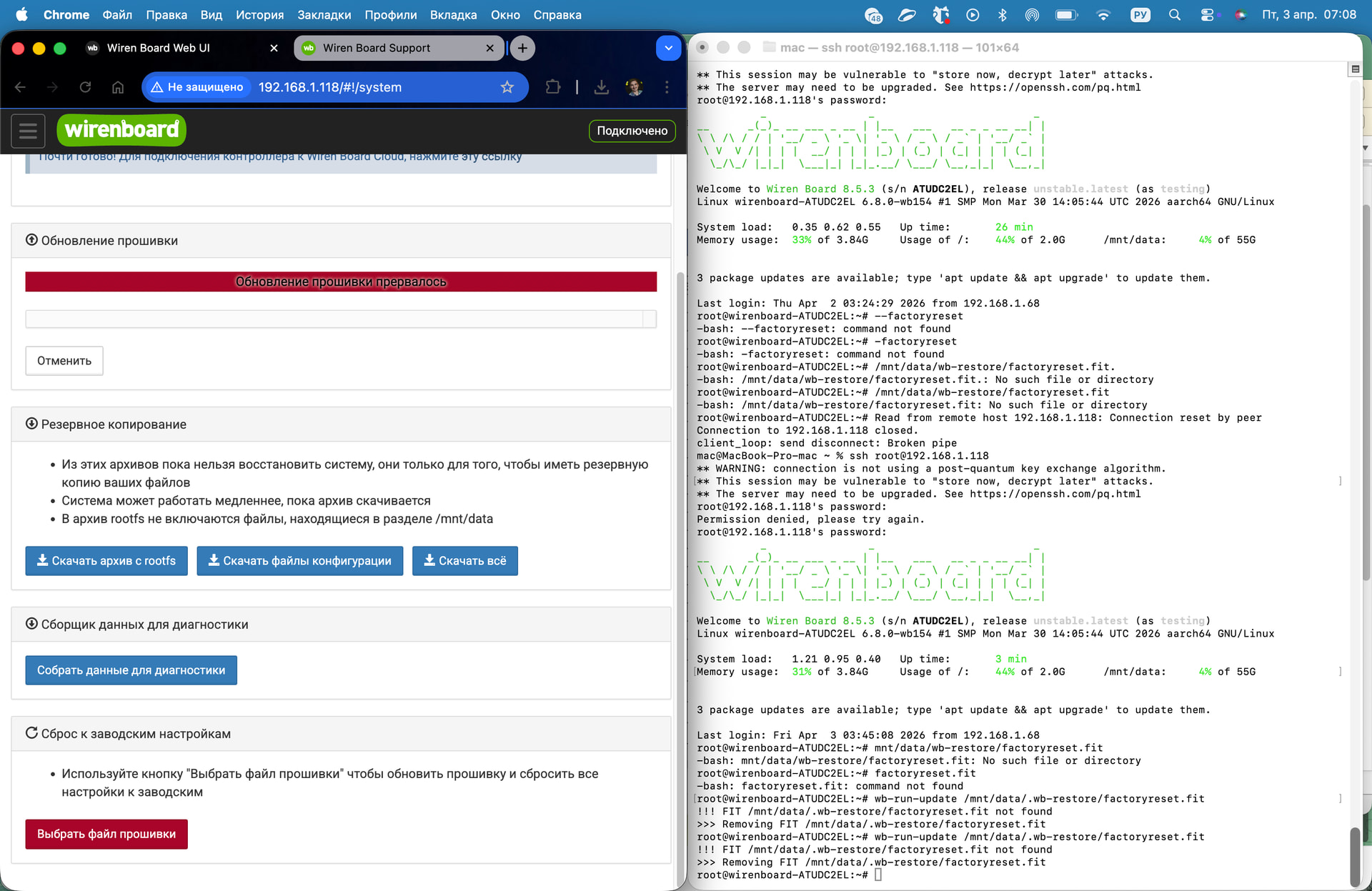

через shh и через веб интерфейс просто обновлением и с сбросом не удается…
команда через ssh wb-run-update /mnt/data/.wb-restore/factoryreset.fit
FW держал, загрузка идет в штатном режиме))
Про содержимое
мне кажется что некорректное использование wb-run-update привело к удалению. Скачайте его и разместите в каталоге.
(378,5 КБ)
Да, подтверждается:
Couldn't open blob from '/mnt/data/.wb-restore/factoryreset.fit': No such file or directory
Скопируйте свежескачаный (обязательно) файл на место.
ТО есть: нужно скачать последний стабильный FIT
скопировать его на контроллер по пути /mnt/data/.wb-restore/factoryreset.fit
