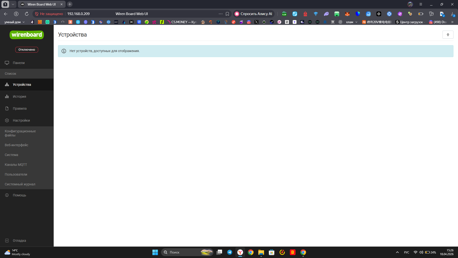

После обновления все пропало и не доступны устройства! WB7
Также - опишите, вносились ли какие-то изменения в конфиги сервисов; Ели да - то какие.
Ну и (обязательно) - каким способом выполнялось обновление и с какой версии.
(168,8 КБ)
Через веб морду
контролер очень долго лежал около двух лет версия была старая
То есть информации о изменениях относительно стандартных настроек - нет?
Рекомендую выполнить просто сброс, используя актуальный fit.
получилось сброс через флешку до 2207

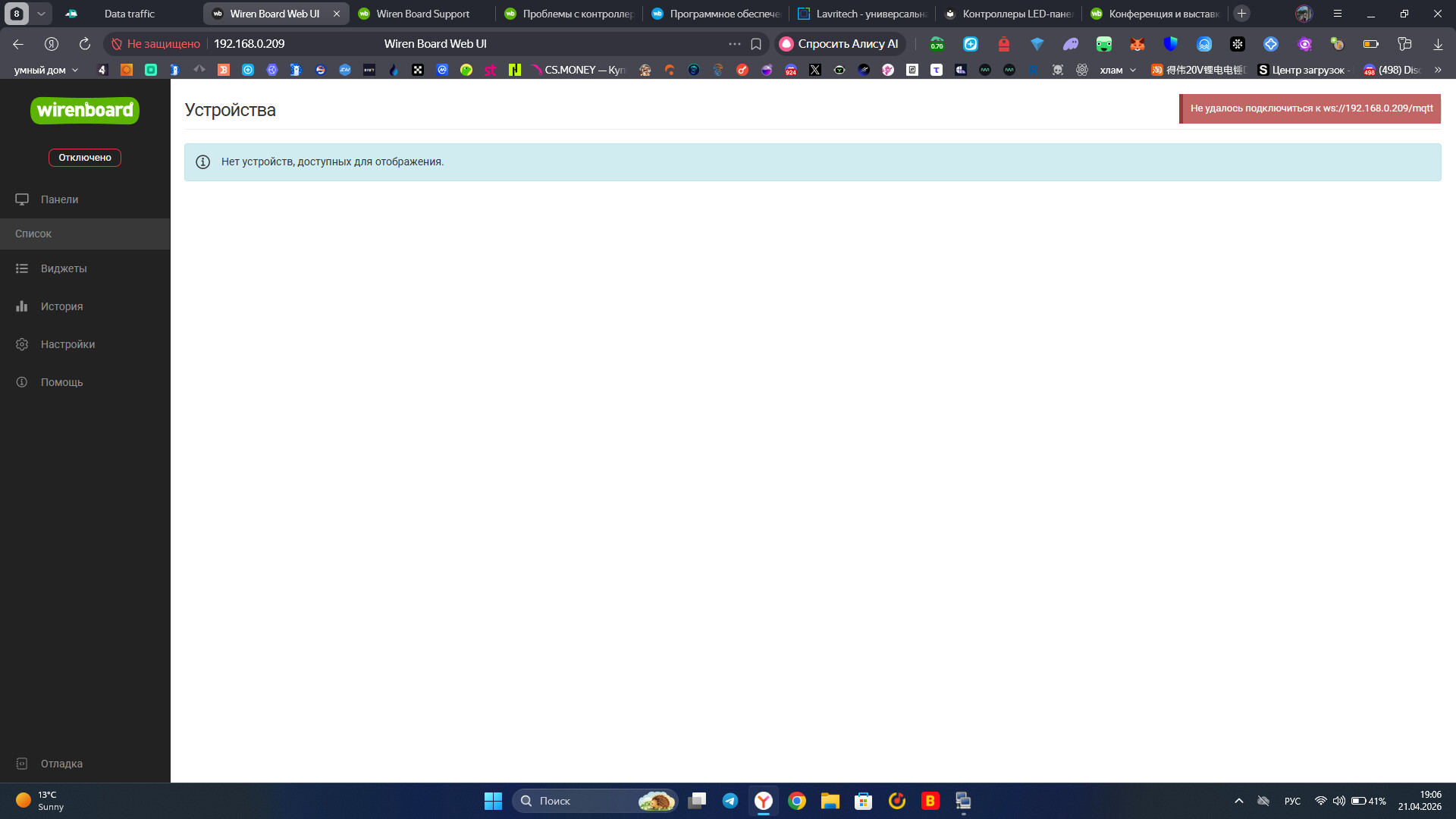

при обновление на последнюю
версию вот такая ошибка и не чего не работает
Я бы выполнил сброс на актуальную версию, все же.
