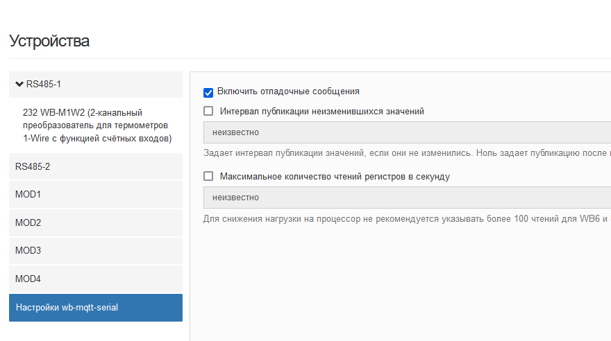

Так же есть отладочный режим, который расширяет вывод логов

Вопрос, опять же в том, что в данных сообщениях нет конкретики. А отладочный режим - это конечно хорошо, но при редко возникающих ошибках, пока ее поймаешь, запишется логов на сотни мегабайт. А тем же Wireshark, Modbus over TCP не диагностируется.
На данный момент механизма для отлова редких ошибок не предусмотрено, только режим отладки.

все-таки не совсем понятно, как режим отладки поможет отловить виновника таких сообщений
WARNING: [serial client] Reading events failed: malformed response: invalid packet
они относятся только к порту rs485, который есть на борту контрголлера? Устройства, подключенные по modbus tcp, могут инициировать такие сообщения?
