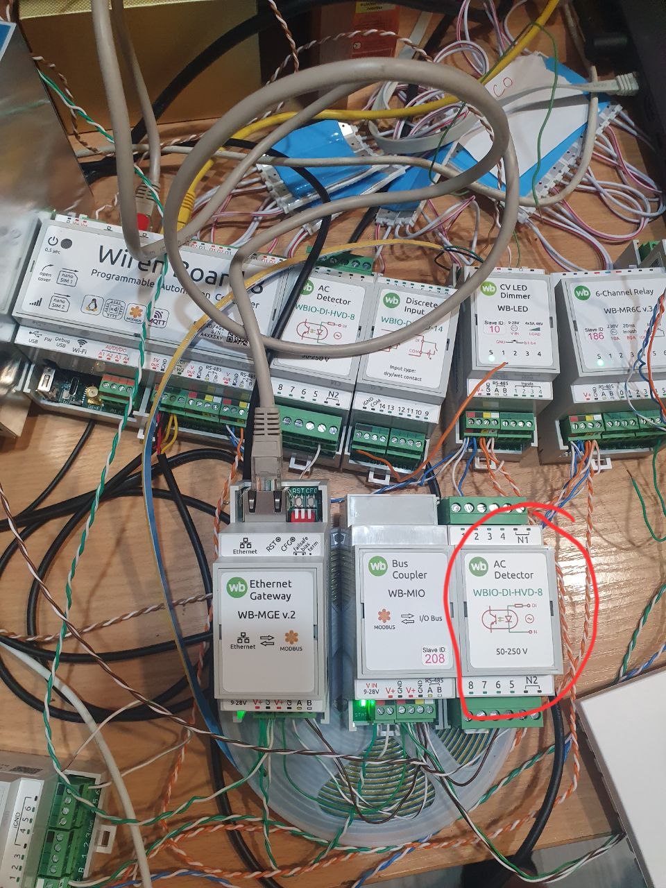

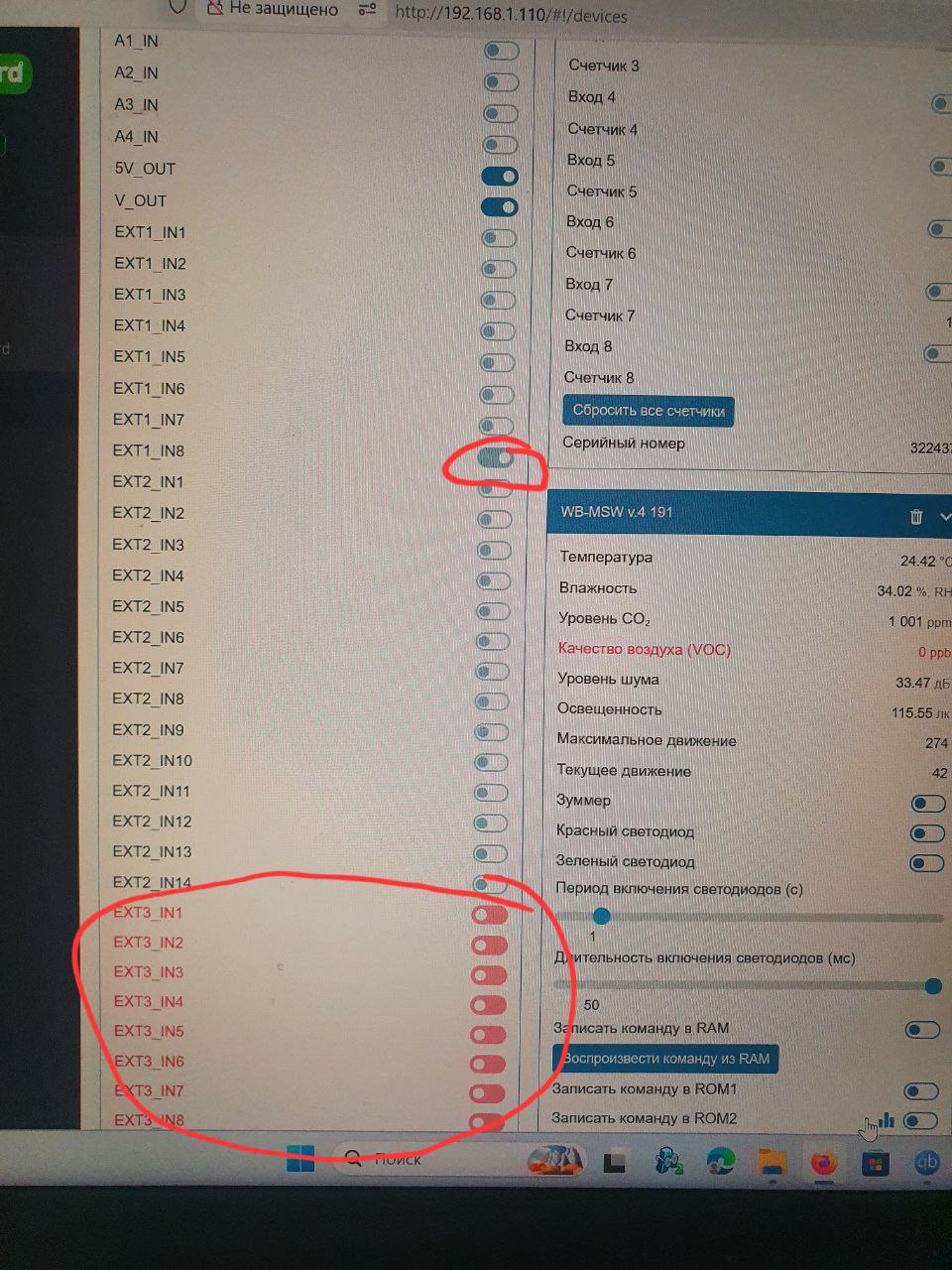

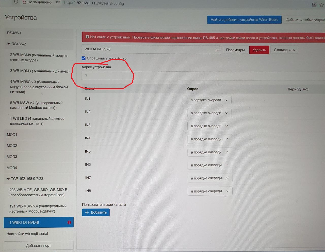

Суть проблемы такова, хочу перенести модули с первого этажа где основной контроллер WB8 на второй для этого были установлены модули на второй этаж; wb-mge v.2, wb-mio и к нему присоеденен wbio-di-hvd-8 в Устройствах wbio-di-hvd-8 этот модуль ни как не реагирует хотя я к нему подал сигнал 220В на 5 контакт, как снять с него сигнал? Такой же модуль wbio-di-hvd-8 подключен напрямую к контроллеру и проблем нет

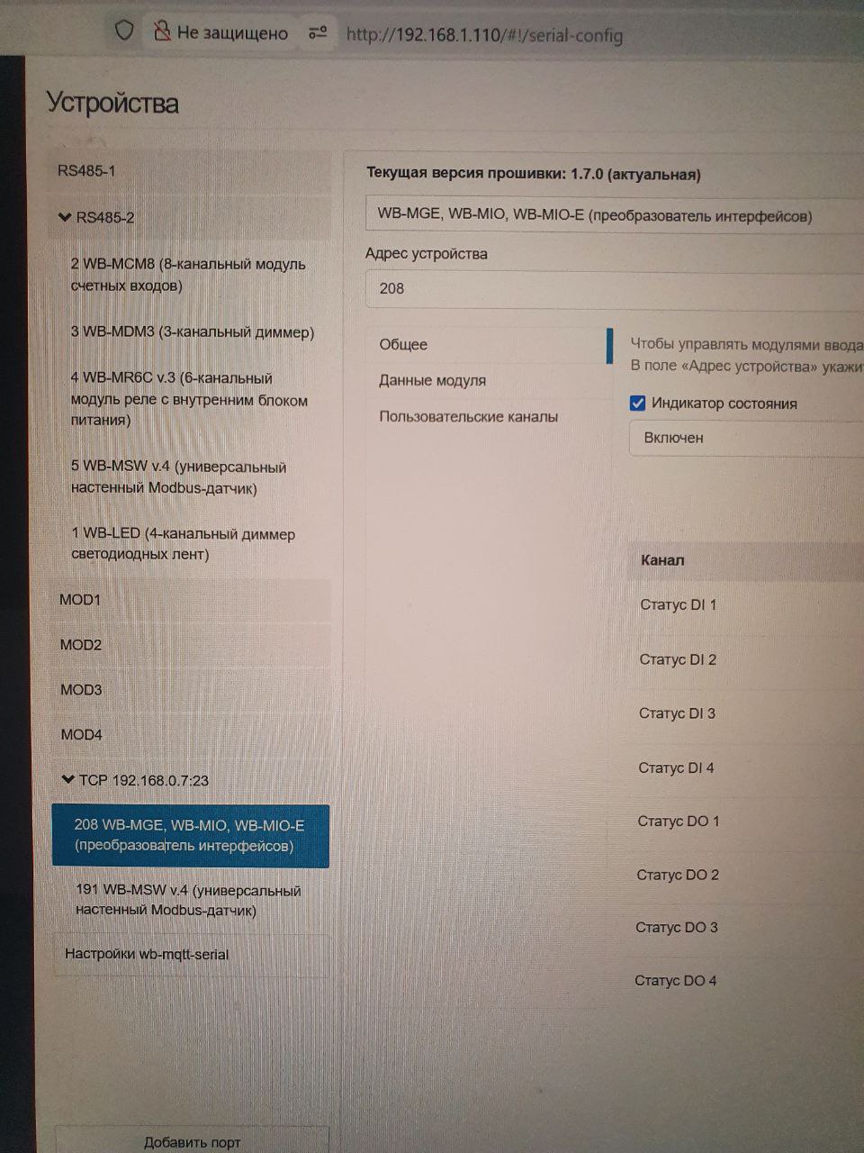

Убедитесь, что параметры порта на wb-mge v.2, wb-mio идентичны. Укажите их принудительно в конфиге и сохраните.
Для wb-mge v.2 это указывается в web - интерфейсе. (пришлите скрин настроек).
