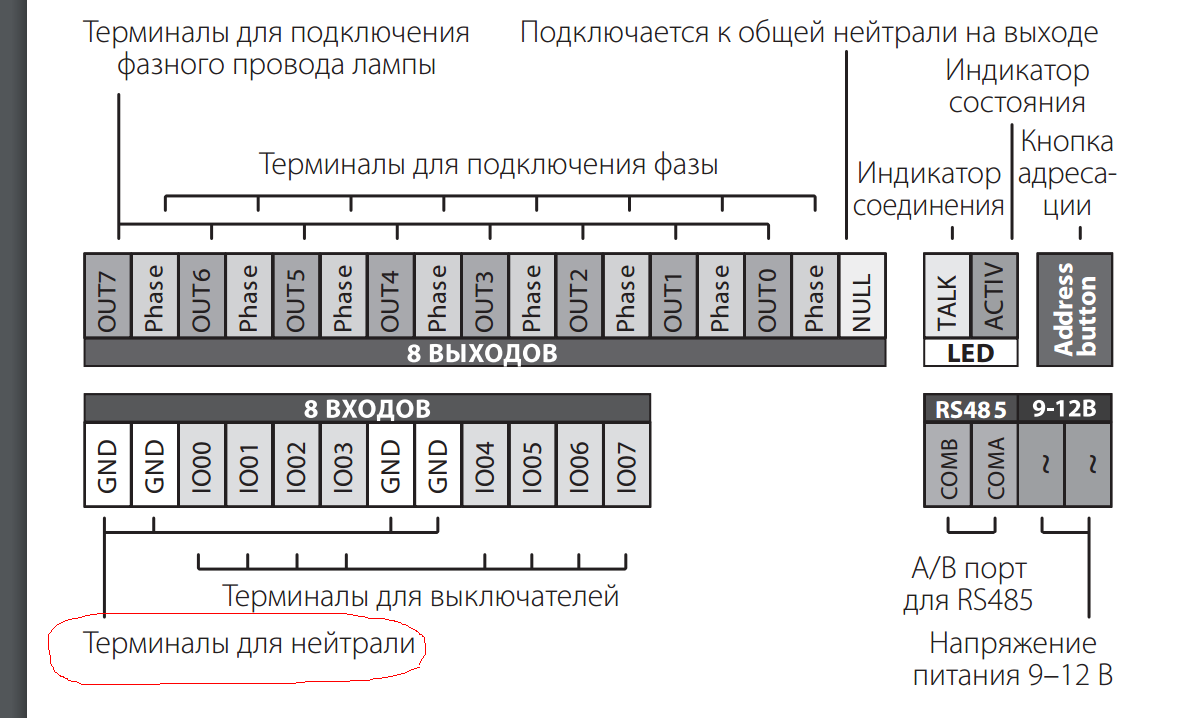

Есть комната с 2мя группами света, одна диммируется через UCH-M131RC0808, другая просто вкл-выкл через MR14-2. Но так получилось, что сейчас в подрозетнике 3 провода… можно ли у этих модулей объединить GND? Или лучше кинуть ещё одну жилу (штроба и все пироги)

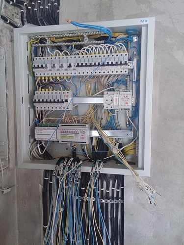

Недостаточно точно описал: в подрозетнике под выключатель на 2 группы света 3 провода, идут в щиток где висят герои. Если бы эти группы были на одном устройстве - нет вопросов. Но группы на разных устройствах.

Ну по инструкции - это вопрос к производителю, а не к нам. Внутри там диодный мост, от постоянки он тоже работает (в другую сторону это естественно не работает, т.е. MR14 нельзя питать от AC).
Судя по вашему скриншоту, можно и без смены БП просто соединить GND у UCH и MR14.
