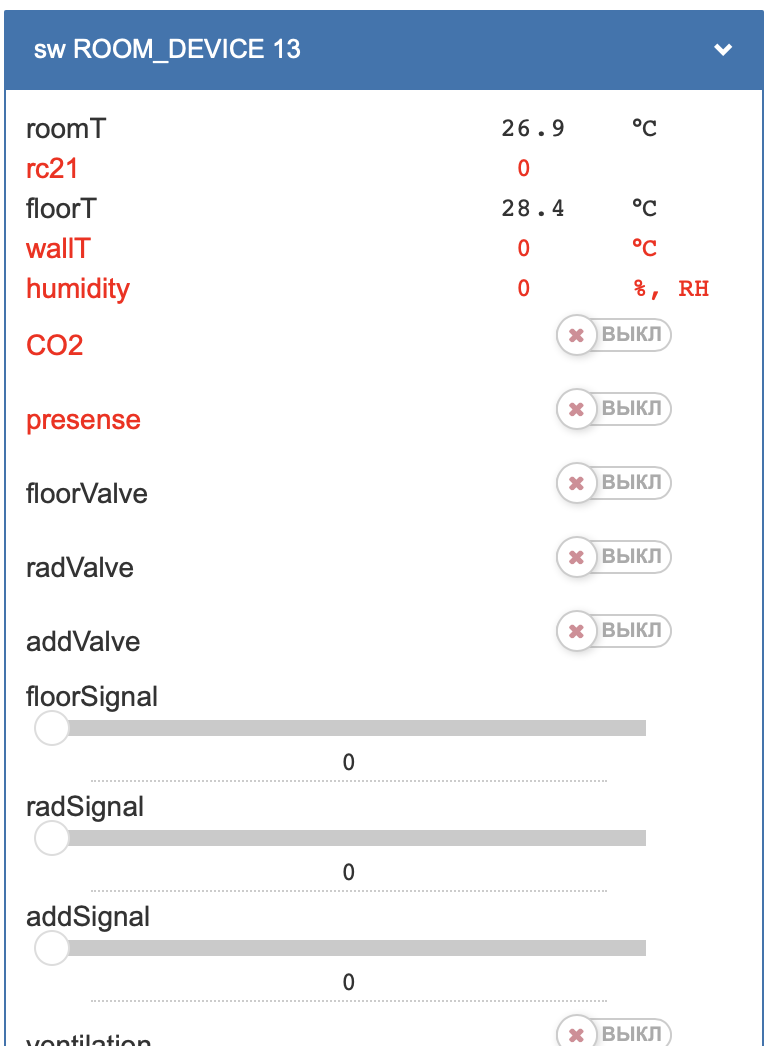

Подскажите как убрать из комнатного устройства данные которые не передаются, Со2, движение и тд. Из-за них или из-за чего-то другое в логах постоянно ошибки сыпятся.

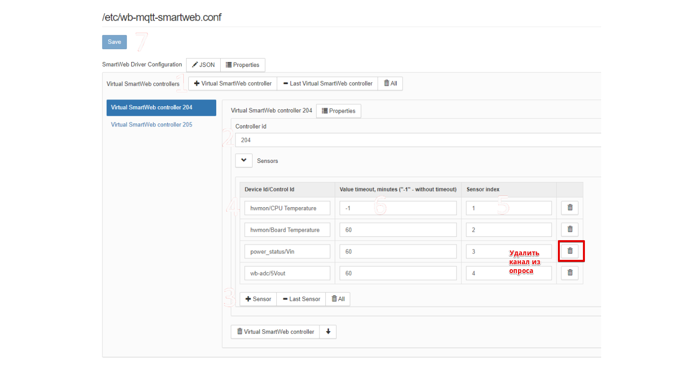

Если какие-либо данные не нужно запрашивать, то их можно отключить в настройках драйвера
Думаю, вот эта информация может вам помочь:
http://gidrologo.ru/каталог/автоматика/управление/smartweb/wirenboard_6
Предполагаю, что и с программой “Бассейн” должно работать.

Также вопрос как победить бесконечный поток логов и ошибок связанный с передачей параметров которые не поддерживаются. Заведено 32 комнатных устройства (у них нету влажности, движения и тд) но Smartweb упорно пытается их считать и передать на WB после чего спит ошибку

Решили и выловили несколько багов совместно в поддержкой Smartweb, но вот эти ошибки они не в силах изменить тк драйвер писался командой WB, переадресовали к вам, подскажите что это за запросы параметров и как их убрать, они спится бесконечно, в не зависимости есть ли датчики и параметры в настройках драйвера.
Покажите пожалуйста файл в котором у вас описан параметр 11 с идентификаторами 1 и 2.
Я не смог найти где именно описаны такие параметры, не знаю откуда он берет эти данные, предполагаю что в самом драйвере. По форуму также походил и заметил что у всех эта ошибки также есть.
