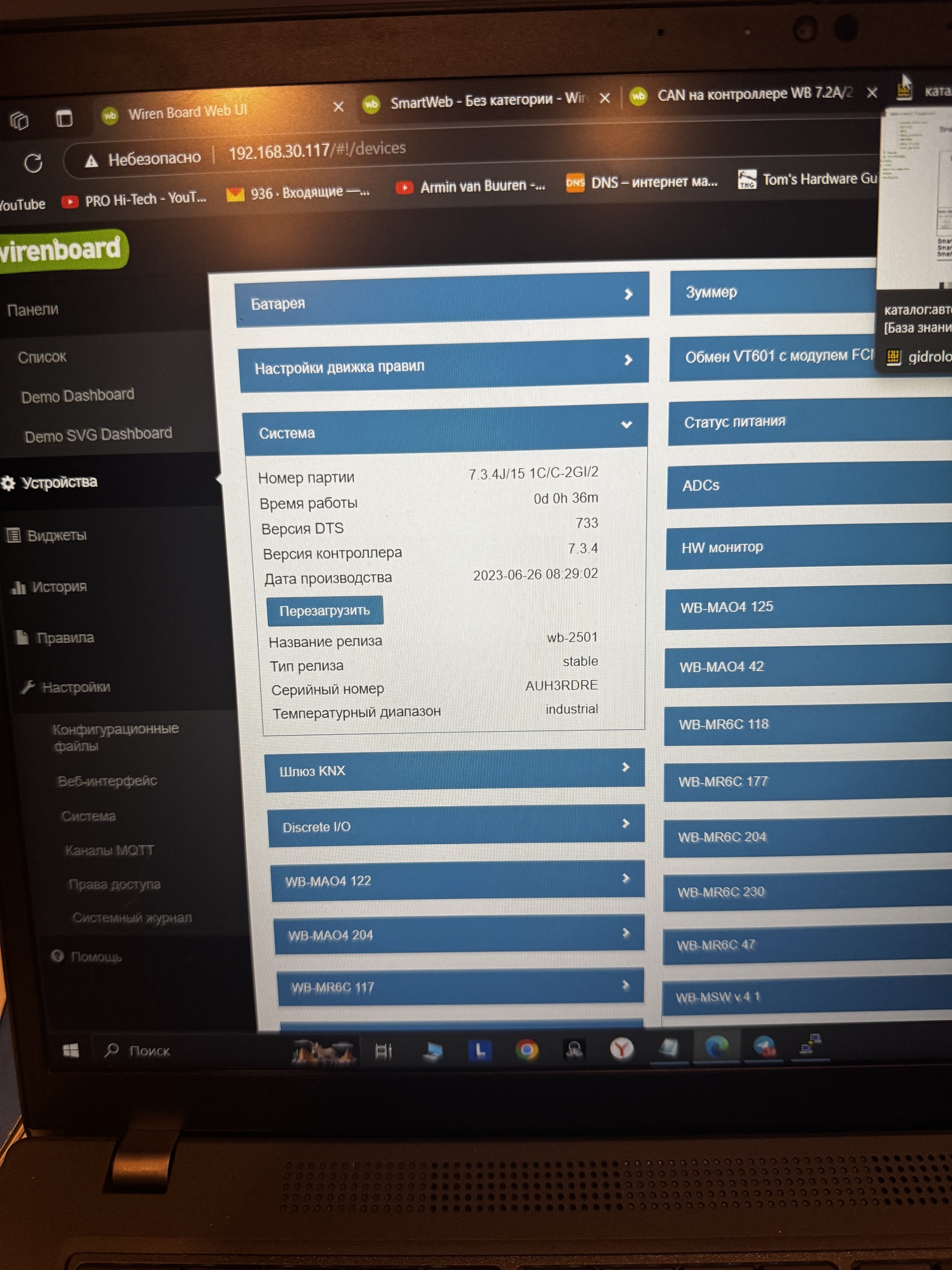

Добрый день. Контроллер у вас ревизии 7.3 выпущен 2022-07-06 .

Welcome to Wiren Board 7.3.4 (s/n AUH3RDRE), release wb-2501 (as stable)
Linux wirenboard-AUH3RDRE 5.10.35-wb175 #1 SMP Mon Feb 24 16:14:47 UTC 2025 armv 7l GNU/Linux

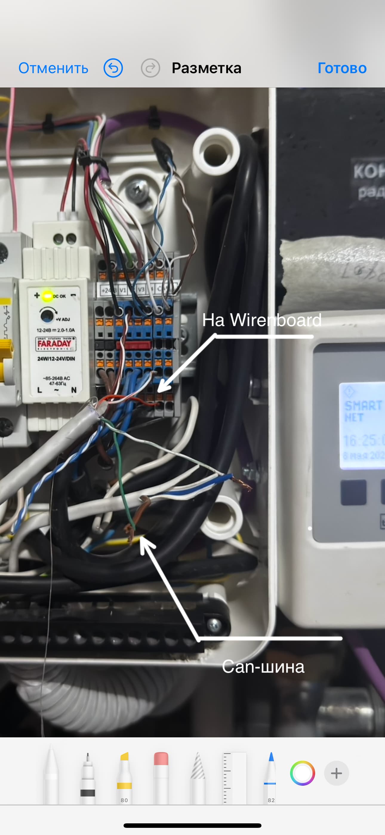

  3. По какой схеме производите подключение?

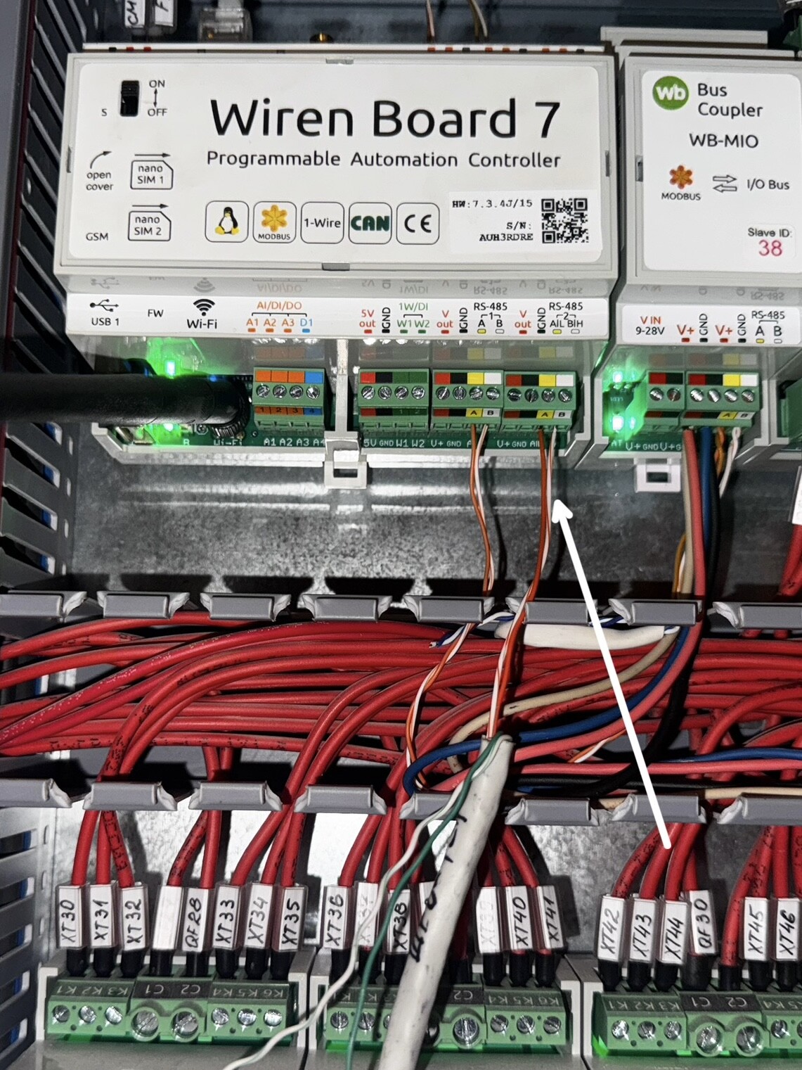

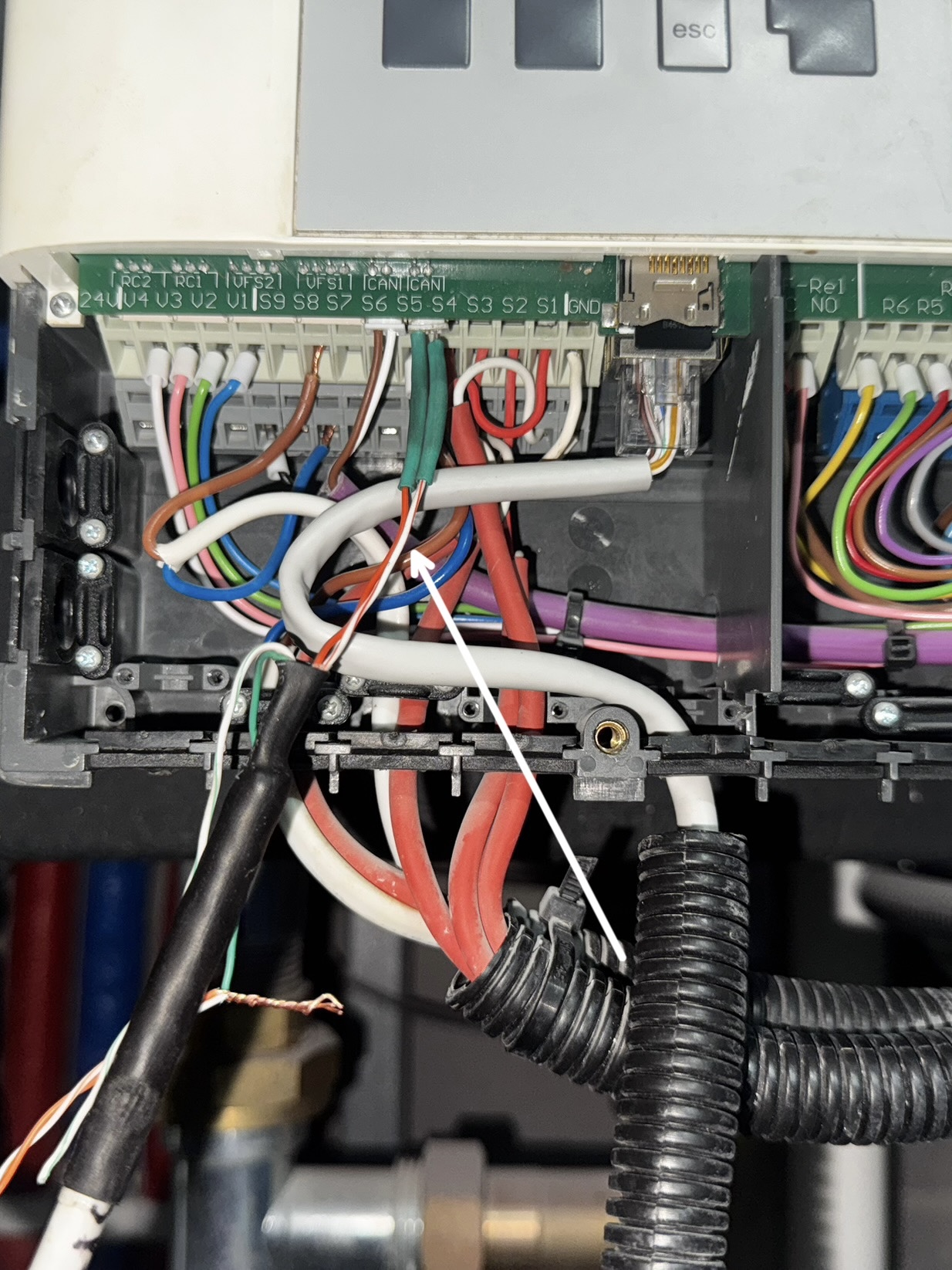

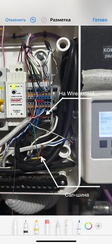

Подключение к smartweb.
Подключение к Wirenboard7.

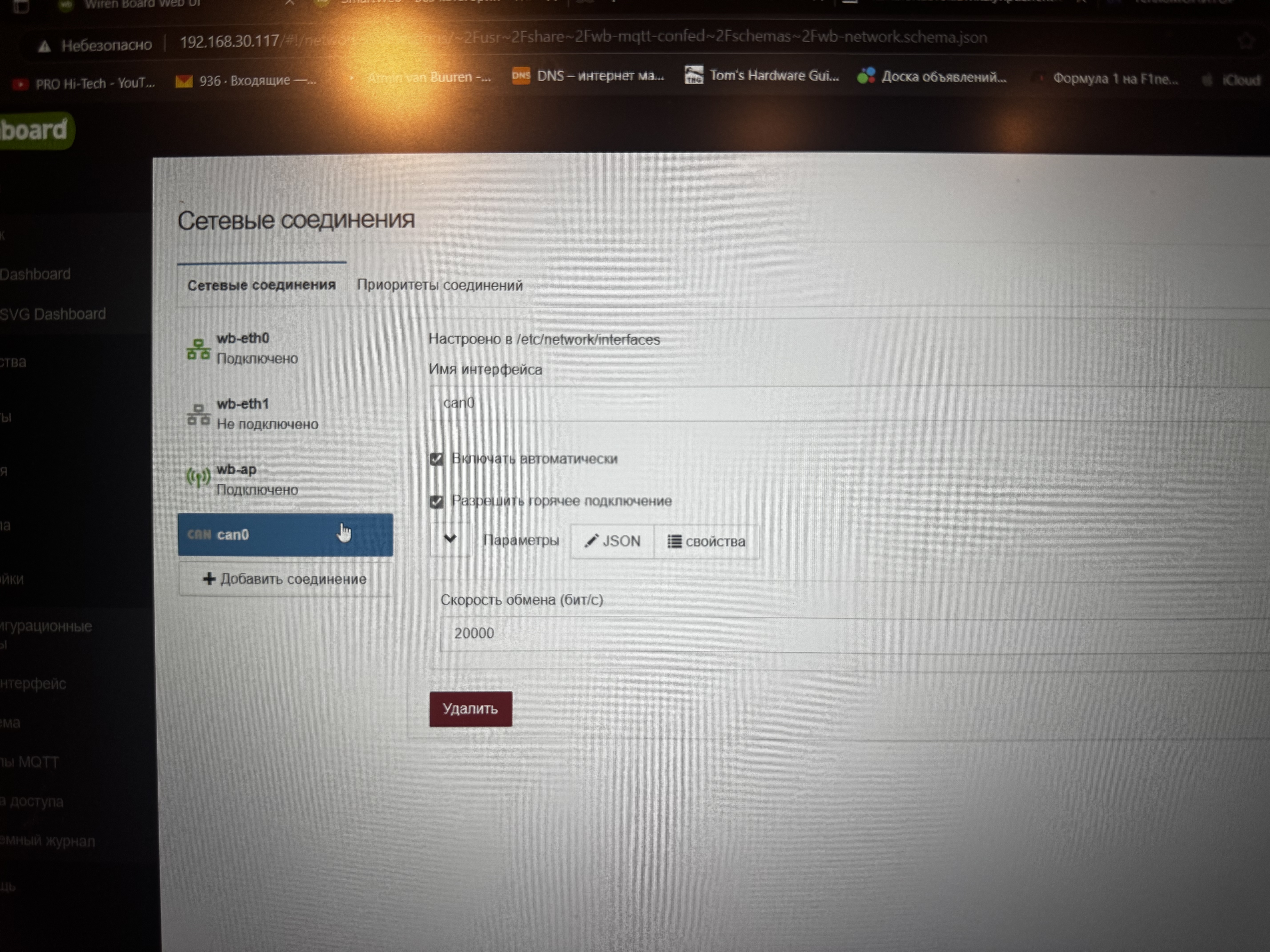

Порт сконфигурировал.
Соединение добавил.

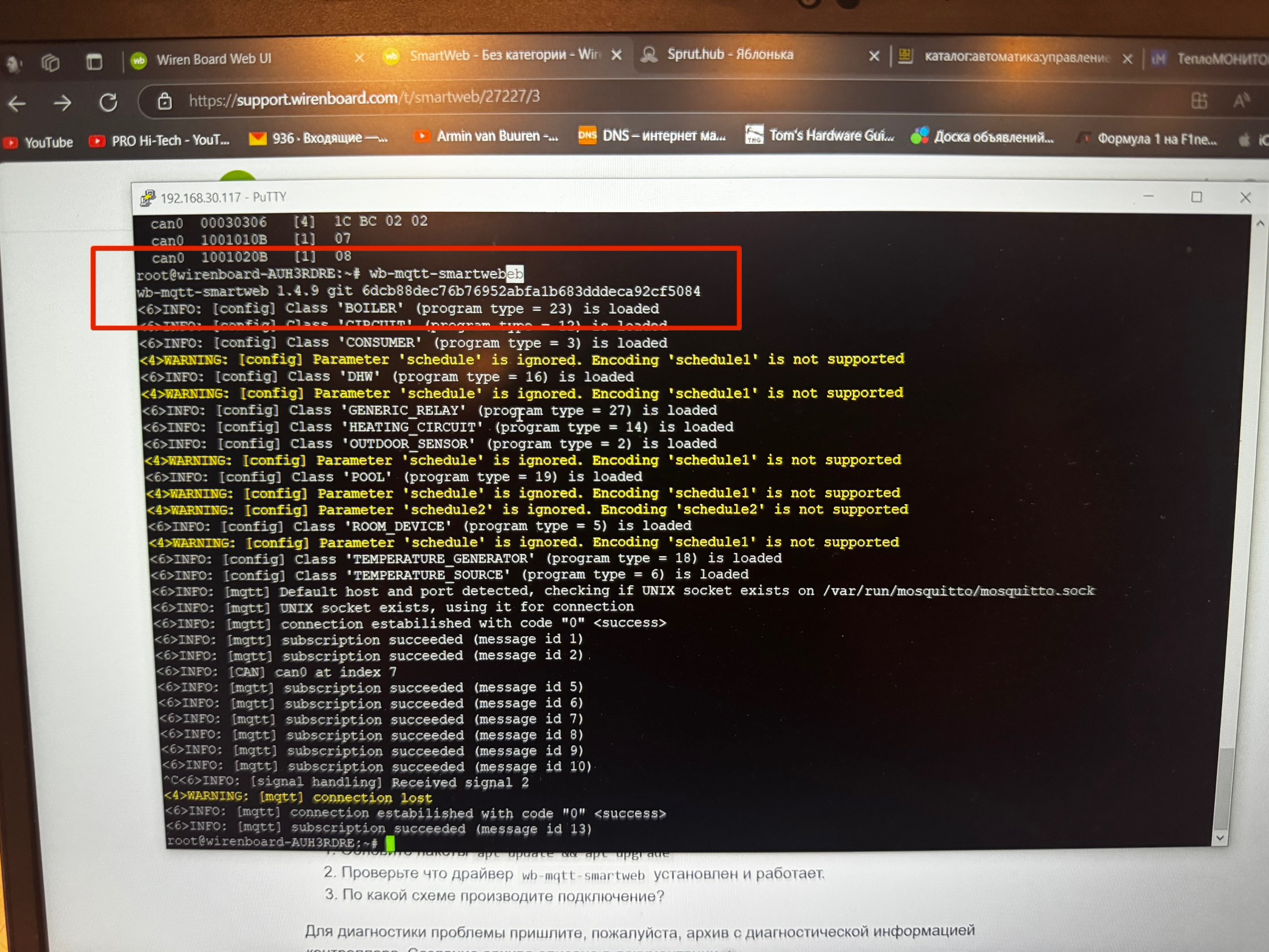

Но, что-то не взлетает… Что делать?

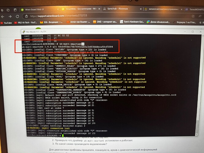

root@wirenboard-AUH3RDRE:~# wb-mqtt-smartweb
wb-mqtt-smartweb 1.4.9 git 6dcb88dec76b76952abfa1b683dddeca92cf5084

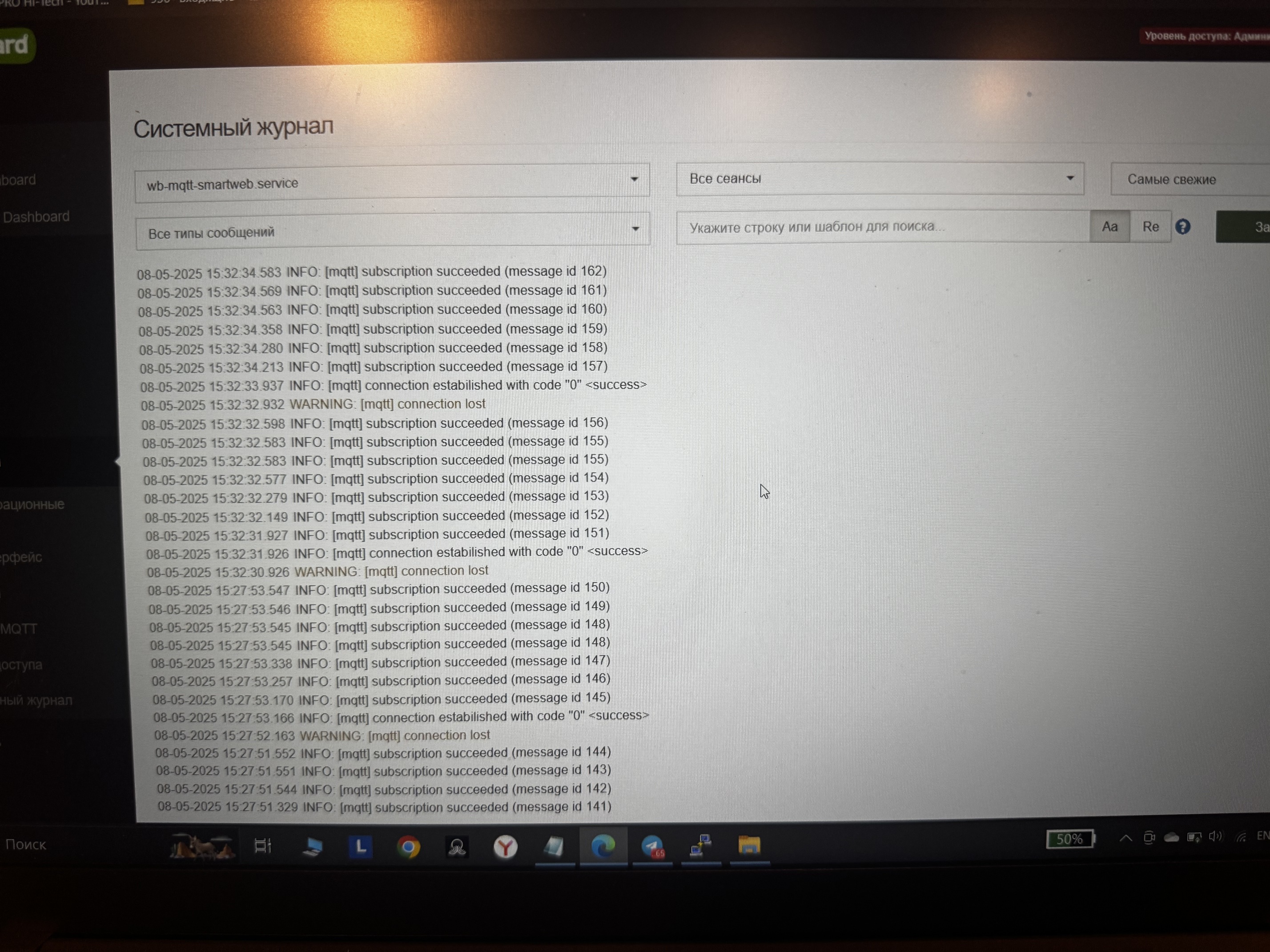

<4>WARNING: [mqtt] connection lost
Тех.поддержка, вы мне что-нибудь посоветуете? Почему не устанавливается соединение?
Благодарю за подробное описание проблемы.
Проанализировав данные, попрошу еще вас сделать некоторые действия, которые помогут более точно определить проблему:
  • Проверьте настройки порта на контроллере и на устройстве (bitrate)
  • Так как наблюдается загруженность памяти, временно отключите следующие сервисы:
systemctl stop wb-mqtt-db
systemctl stop wb-mqtt-knx
  • Попробуйте подключиться на другой CAN – интерфейс SmartWeb x2 и проверить на нем.

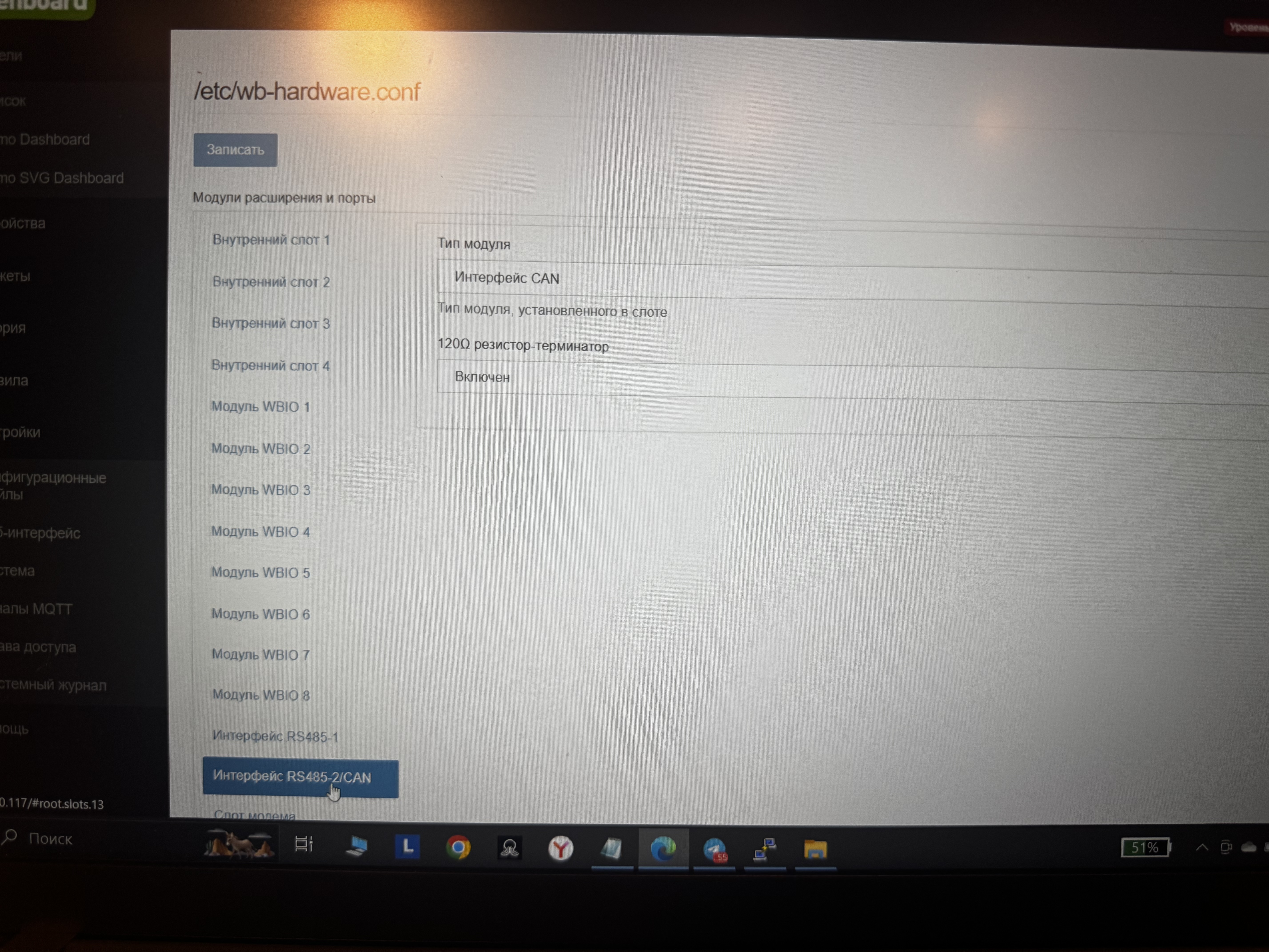

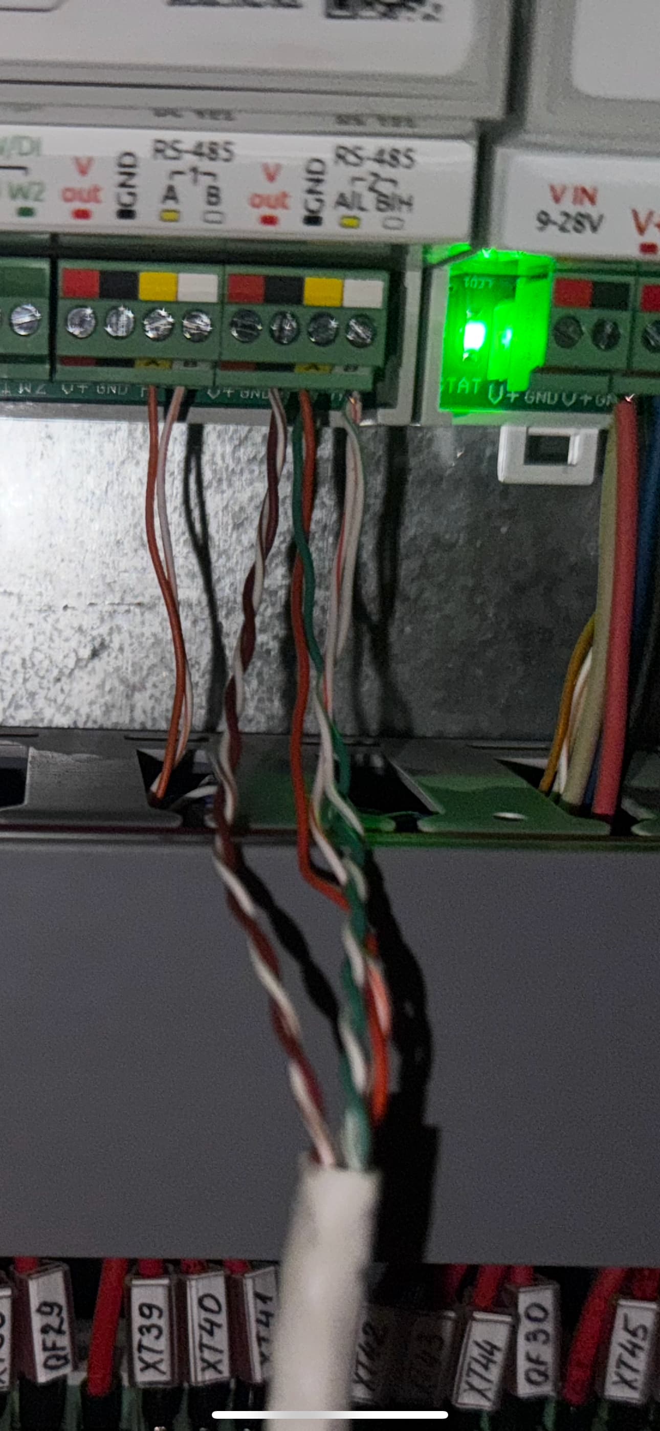

Здравствуйте, подключился к smartweb x2 по другому:
резистор-терминатор на порте rs-485/2 отключил.

<6>INFO: [mqtt] connection estabilished with code “0”
<6>INFO: [mqtt] subscription succeeded (message id 37)
<6>INFO: [mqtt] subscription succeeded (message id 38)
<6>INFO: [mqtt] subscription succeeded (message id 39)
<6>INFO: [mqtt] subscription succeeded (message id 40)
<6>INFO: [mqtt] subscription succeeded (message id 41)
<6>INFO: [mqtt] subscription succeeded (message id 42)
<6>INFO: [mqtt] subscription succeeded (message id 43)
<6>INFO: [mqtt] subscription succeeded (message id 44)
<6>INFO: [mqtt] subscription succeeded (message id 45)
<6>INFO: [mqtt] subscription succeeded (message id 46)
<6>INFO: [mqtt] subscription succeeded (message id 47)
<6>INFO: [mqtt] subscription succeeded (message id 48)
