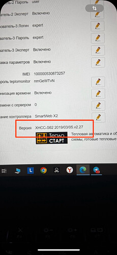

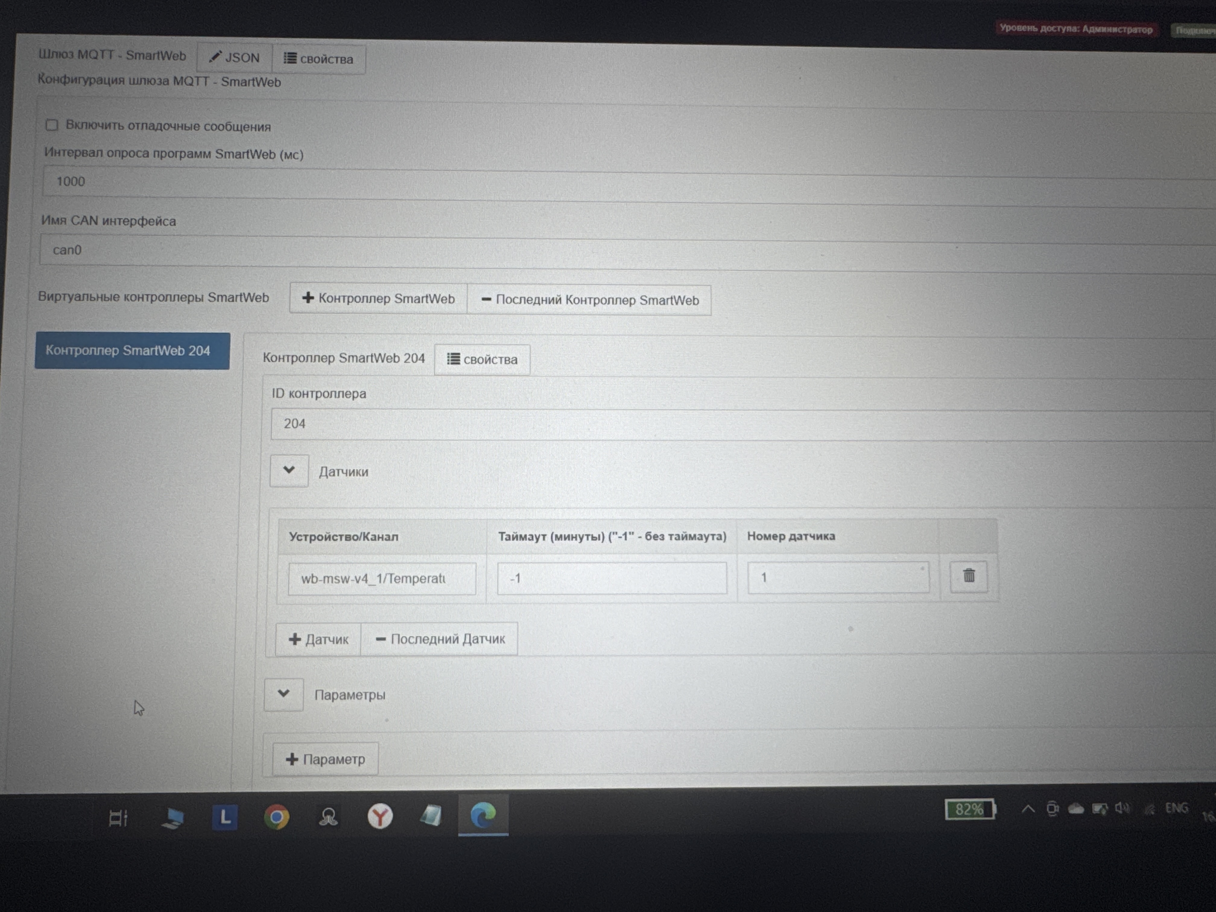

но, всё равно появляется connection lost !
(579,7 КБ)
диагностический архив отправил.

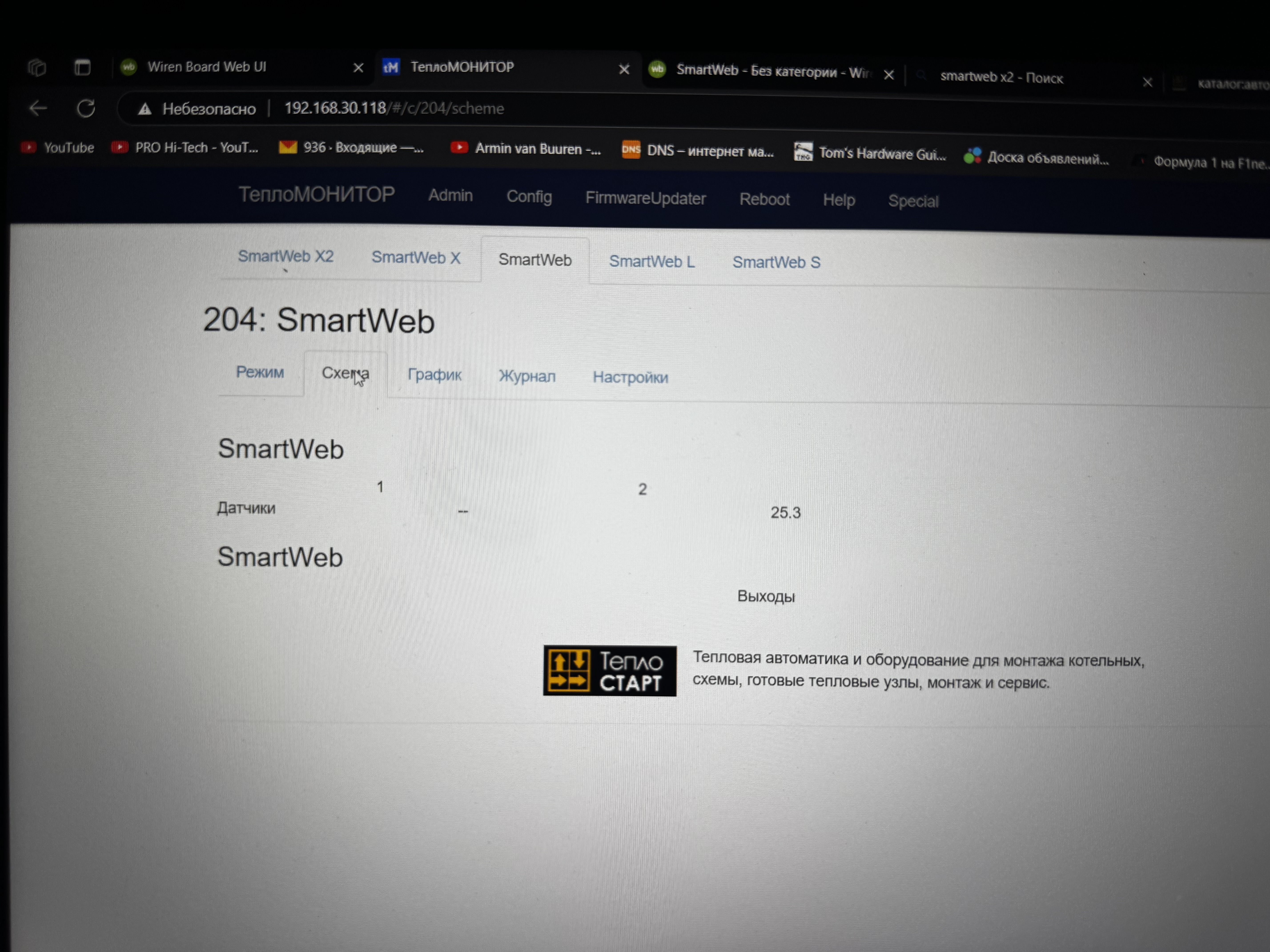

В вэб интерфейсе smartweb x2 есть данные с моего датчика!

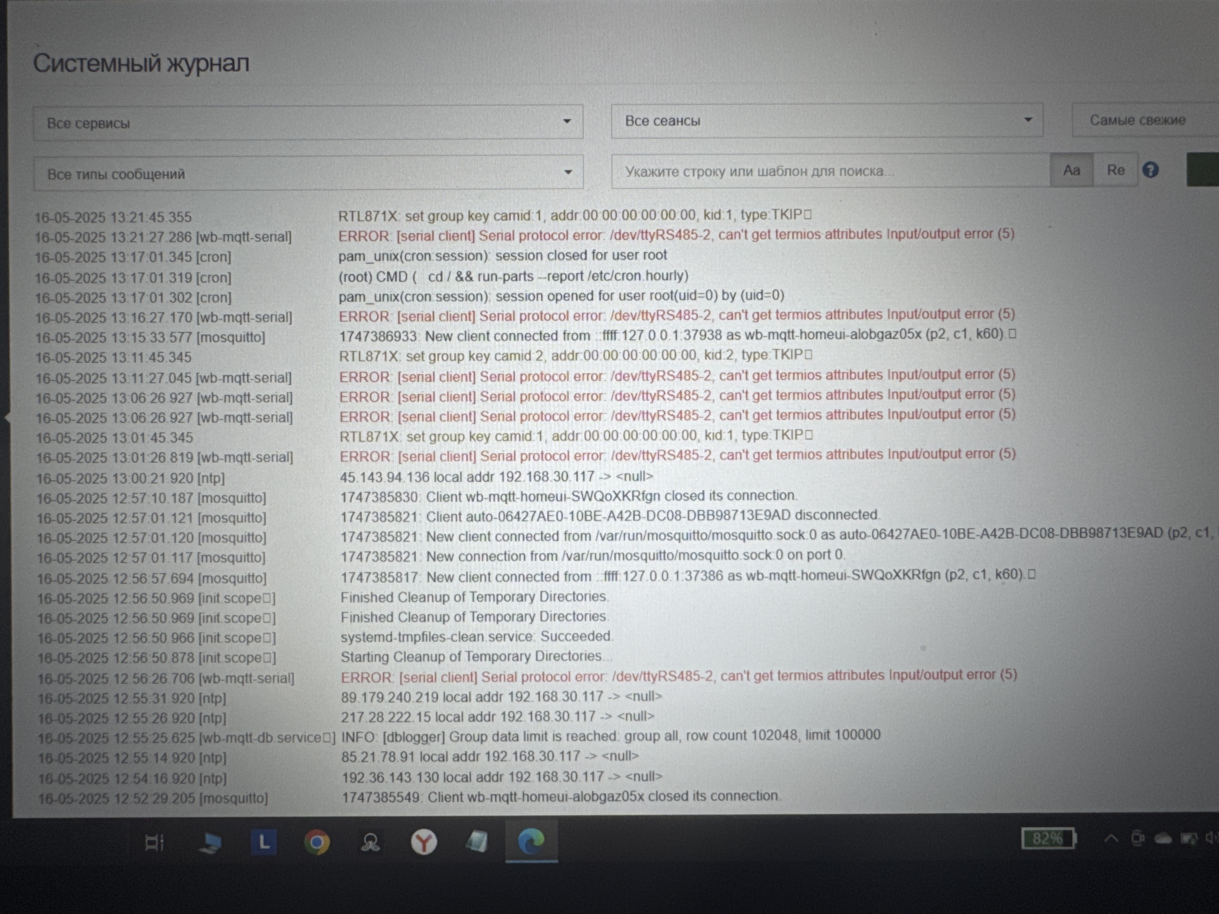

А в системном журнале-одна и та же ошибка, как её понимать?
ошибка в системном журнале пропала- я выключил порт rs-485/2 в настройках драйвера serial-устройств.
Как-будто сам с собой разговариваю!

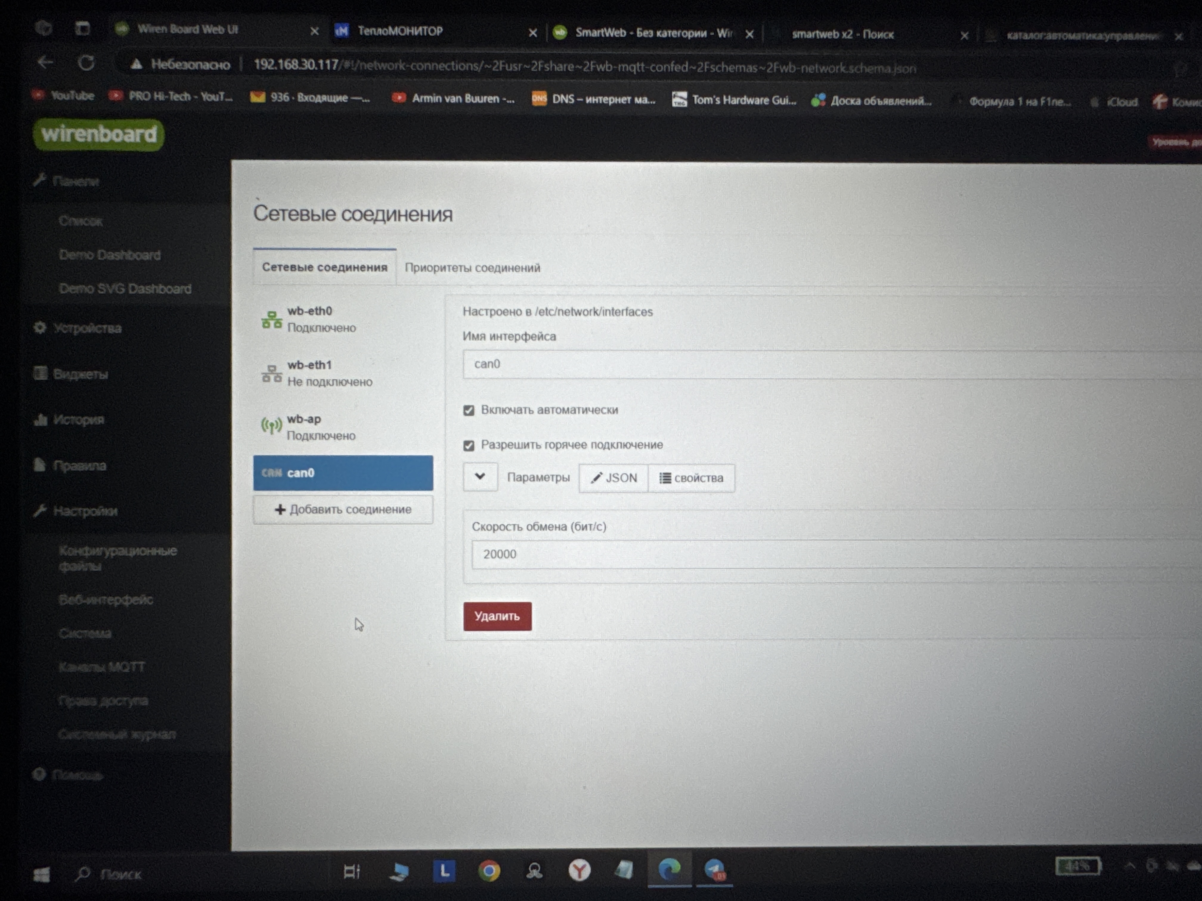

Не могу найти используемую вами скорость обмена CAN - интерфейса. Проверьте чтобы на SmartWeb x2 и на WB она соответствовала.
Есть еще ERRWB70002 касаемая используемой скорости. Если bitrate ниже 100000, то имеет смысл увеличить.
Проверьте чтобы CAN был сконфигурирован по инструкции.
После конфигурирования порта нужно обязательно выполнить
ip link set can0 up type can bitrate 125000
Вышлите дамп при попытке подключения с помощью can-utils:
candump can0
Если ПО can-utils не установлено то можно установить вручную:
apt update && apt install can-utils
на SmartWeb x2 где менять скорость?
root@wirenboard-AUH3RDRE:~# ip link set can0 up type can bitrate 125000
RTNETLINK answers: Device or resource busy
На Smartweb x2 скорость фиксированная -20кбпс.
