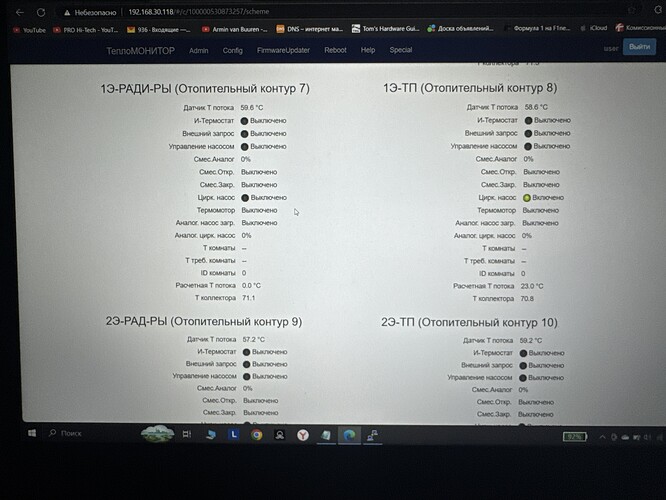

На экране устройств не появляется ничего от смартвеба.
Я вижу что в шине CAN есть данные.

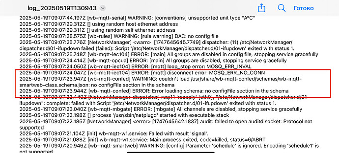

Дополнимтельно - включите debug шлюза и приведите его вывод.
Спасибо, вот это-конструктивно! Завтра скину информацию.

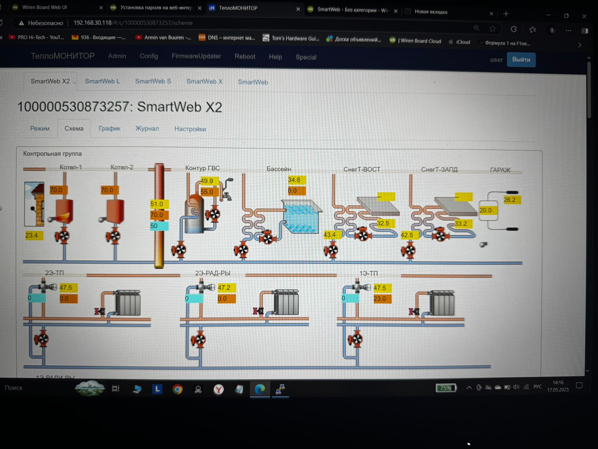

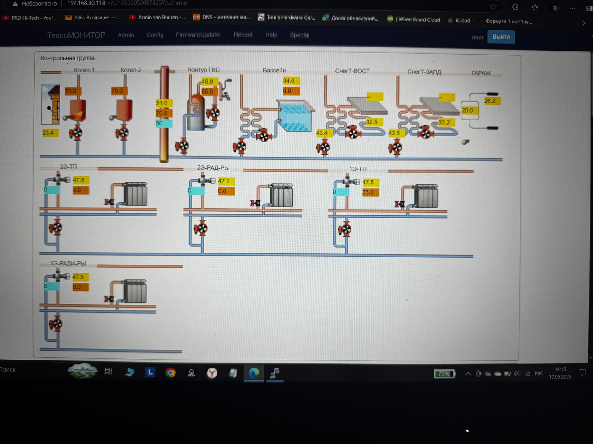

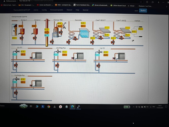

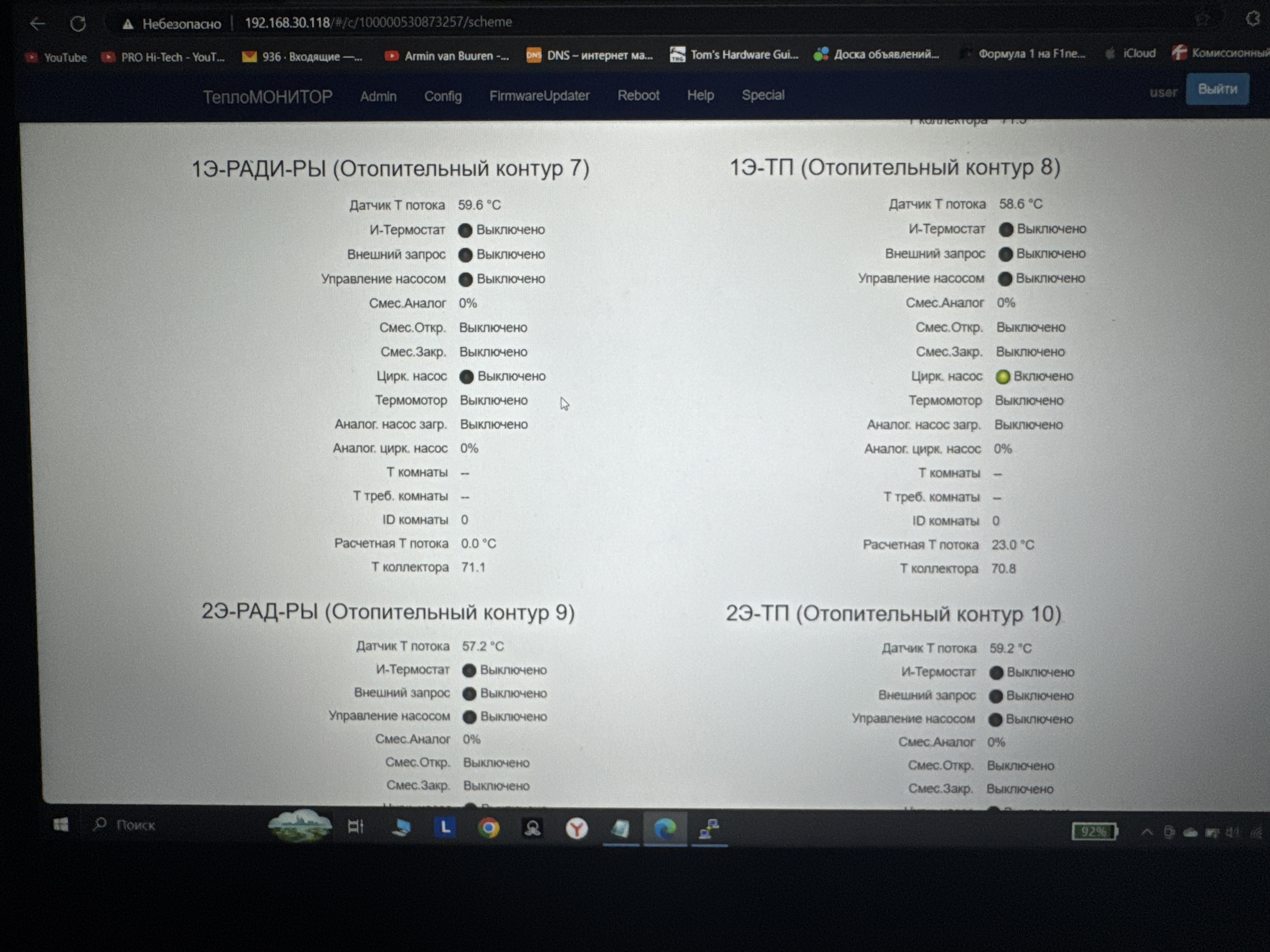

Здравствуйте, вот содержимое вкладки документация (ТеплоМОНИТОР):
  1. SmartWeb X (Smartweb X2)
Программы
ГВС Контур ГВС #12
Входы
датчик температуры воды: 1.S5
датчик температуры обратки:
Выходы
насос загрузки:
1.R6
насос циркуляции:
1.R7
Зависимости
генератор: Каскадный менеджер Каскад #2
Бассейн Бассейн #11
Входы
датчик температуры бассейна: 1.S8
сигнал внешнего запроса на нагрев:
Выходы
насос циркуляции бассейна:
насос загрузки:
1.R5
Зависимости
Отопительный контур 1Э-РАДИ-РЫ #7
Входы
датчик температуры потока: 1.S1
сигнал комнатного термостата:
сигнал внешнего запроса на тепло:
сигнал управления насосом:
Выходы
аналоговый сервомотор:
1.V1
открытие трехточечного сервомотора:
закрытие трехточечного сервомотора:
насос циркуляции:
1.R1
термомотор:
аналоговый насос циркуляции:
Зависимости
Отопительный контур 1Э-ТП #8
Входы
датчик температуры потока: 1.S2
Выходы
1.V2
насос циркуляции:
1.R2
термомотор:
Зависимости
Отопительный контур 2Э-РАД-РЫ #9
Входы
датчик температуры потока: 1.S4
Выходы
1.V4
насос циркуляции:
1.R3
термомотор:
Зависимости
Отопительный контур 2Э-ТП #10
Входы
датчик температуры потока: 1.S3
Выходы
1.V3
насос циркуляции:
1.R4
термомотор:
Зависимости
Входы
1.S1:
#7.I1 датчик температуры потока
1.S2:
#8.I1 датчик температуры потока
1.S3:
#10.I1 датчик температуры потока
1.S4:
#9.I1 датчик температуры потока
1.S5:
#12.I1 датчик температуры воды
1.S6:
1.S7:
1.S8:
#11.I1 датчик температуры бассейна
1.S9:
1.S10:
1.S11:
1.S12:
1.S13:
1.S14:
1.S15:
1.S16:
1.S17:
1.S18:
Выходы
1.R1: #7.O4 насос циркуляции
1.R2: #8.O4 насос циркуляции
1.R3: #9.O4 насос циркуляции
1.R4: #10.O4 насос циркуляции
1.R5: #11.O2 насос загрузки
1.R6: #12.O1 насос загрузки
1.R7: #12.O2 насос циркуляции
1.V1: #7.O1 аналоговый сервомотор
1.V2: #8.O1 аналоговый сервомотор
1.V3: #10.O1 аналоговый сервомотор
1.V4: #9.O1 аналоговый сервомотор
  1. SmartWeb L (Smartweb L2)
Программы
Уличный датчик Улица #1
Входы
датчик температуры улицы: 222.S1
Выходы
Зависимости
Котёл Котел-1 #3
Входы
датчик температуры котла:
Выходы
насос:
ступень 1:
2.R4
ступень 2:
сигнал управления мощностью:
сигнал запроса температуры:
сигнал управления температурой обратного потока:
Зависимости
Котёл Котел-2 #4
Входы
Выходы
насос:
ступень 1:
2.V2
ступень 2:
Зависимости
Входы
датчик температуры коллектора: 2.S2
Выходы
Зависимости
генератор 1: Котёл Котел-1 #3
генератор 2: Котёл Котел-2 #4
генератор 3:
генератор 4:
генератор 5:
генератор 6:
генератор 7:
генератор 8:
Снеготайка СнегТ-ВОСТ #5
Входы
датчик температуры подачи на выходе теплообменника: 2.S3
датчик температуры обратного потока теплообменника: 2.S4
датчик температуры нагреваемой поверхности (уличная плита, дорожка):
Выходы
насос первичного контура теплообменника:
2.R1
насос вторичного контура теплообменника:
2.R2
Зависимости
Снеготайка СнегТ-ЗАПД #13
Входы
датчик температуры подачи на выходе теплообменника: 2.S5
датчик температуры обратного потока теплообменника: 2.S6
Выходы
2.R3
Зависимости
Входы
2.S1:
2.S2:
#2.I1 датчик температуры коллектора
2.S3:
#5.I1 датчик температуры подачи на выходе теплообменника
2.S4:
#5.I2 датчик температуры обратного потока теплообменника
2.S5:
#13.I1 датчик температуры подачи на выходе теплообменника
2.S6:
#13.I2 датчик температуры обратного потока теплообменника
2.S7:
2.S8:
2.S9:
2.S10:
Выходы
2.R1: #5.O1 насос первичного контура теплообменника
2.R2: #5.O2 насос вторичного контура теплообменника
2.R3: #13.O2 насос вторичного контура теплообменника
2.R4: #3.O2 ступень 1
2.V1:
2.V2: #4.O2 ступень 1
  1. SmartWeb S (Smartweb S)
Программы
Термостат ГАРАЖ #6
Входы
датчик температуры нагреваемой среды: 5.S1
датчик температуры нагревателя:
Выходы
выход термостата:
5.R1
Зависимости
Входы
5.S1:
#6.I1 датчик температуры нагреваемой среды
5.S2:
5.S3:
Выходы
5.R1: #6.O1 выход термостата
5.V1:

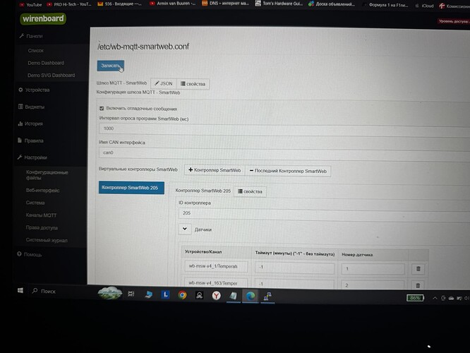

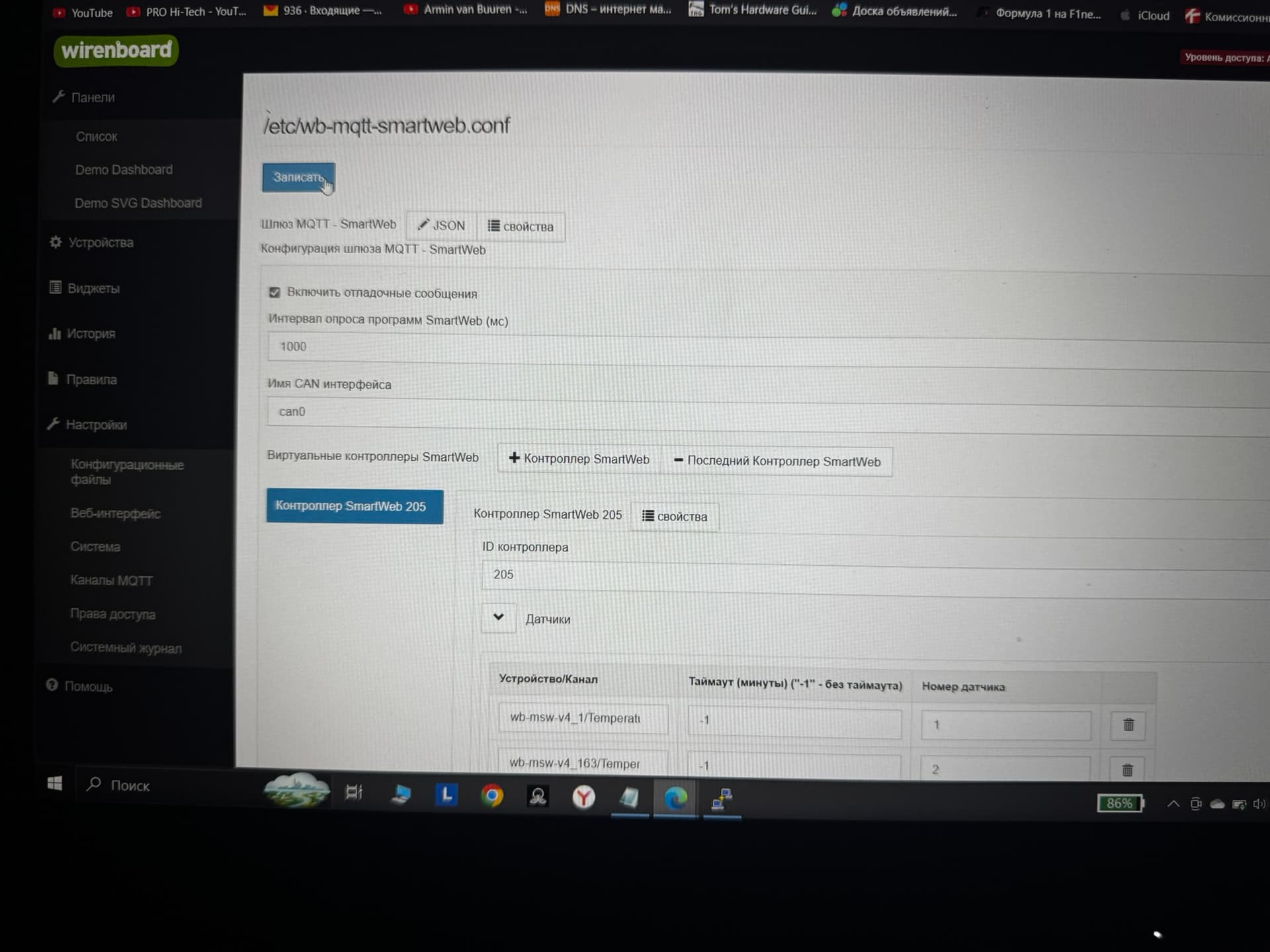

Программы и их идентификаторы здесь находятся, извините , в структуре тепломонитора ещё не особо разобрался.
Вообще, мне нужно подключиться к smartweb v2 чтобы иметь возможность регулировать температуру теплоносителя в контурах тёплого пола.

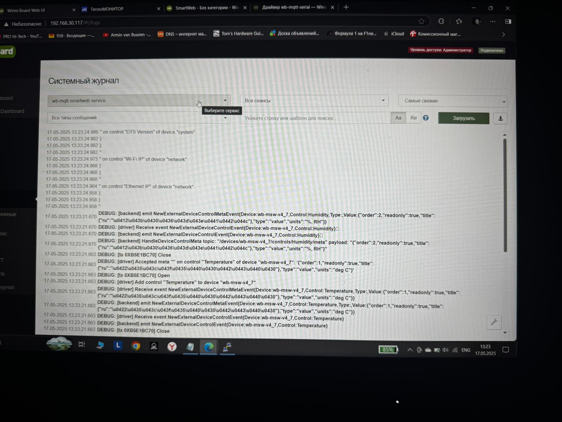

systemctl stop wb-mqtt-serial- нужно останавливать serial -драйвер? Чтобы в логе не было
лишнего.
wb-mqtt-smartweb_20250517T132351.log (1,4 МБ)

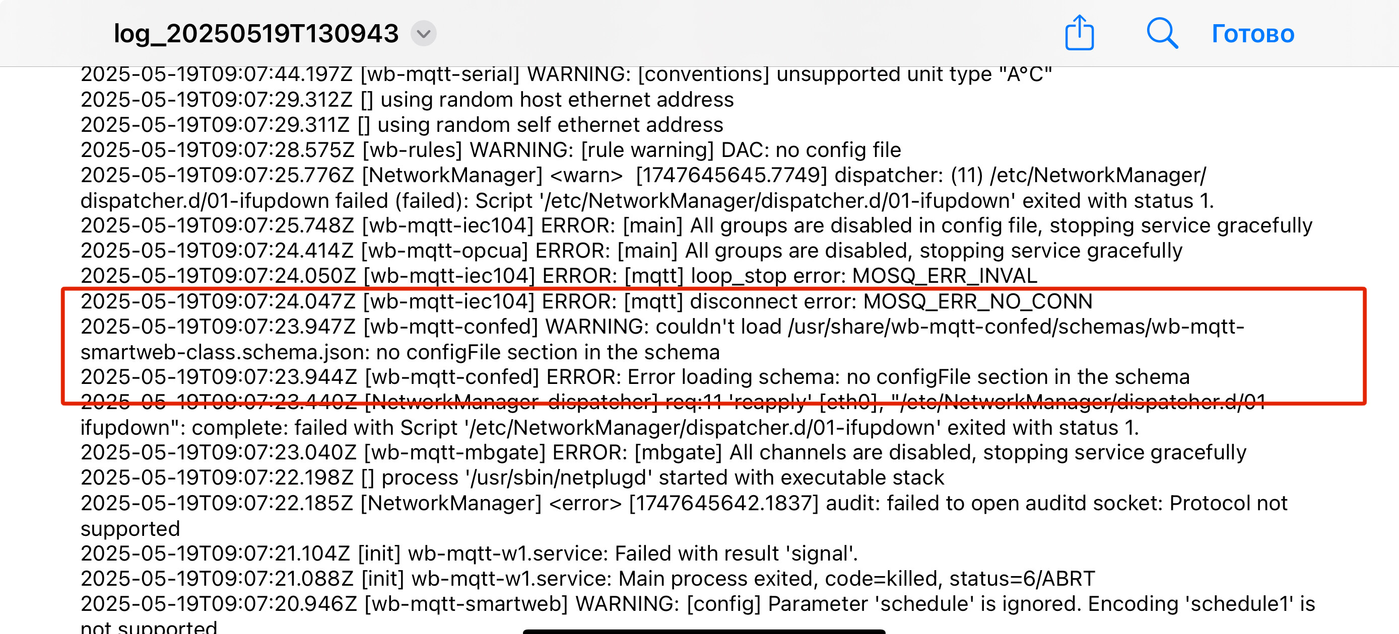

Здравствуйте, тех.поддержка! Увидели что-нибудь в логах?

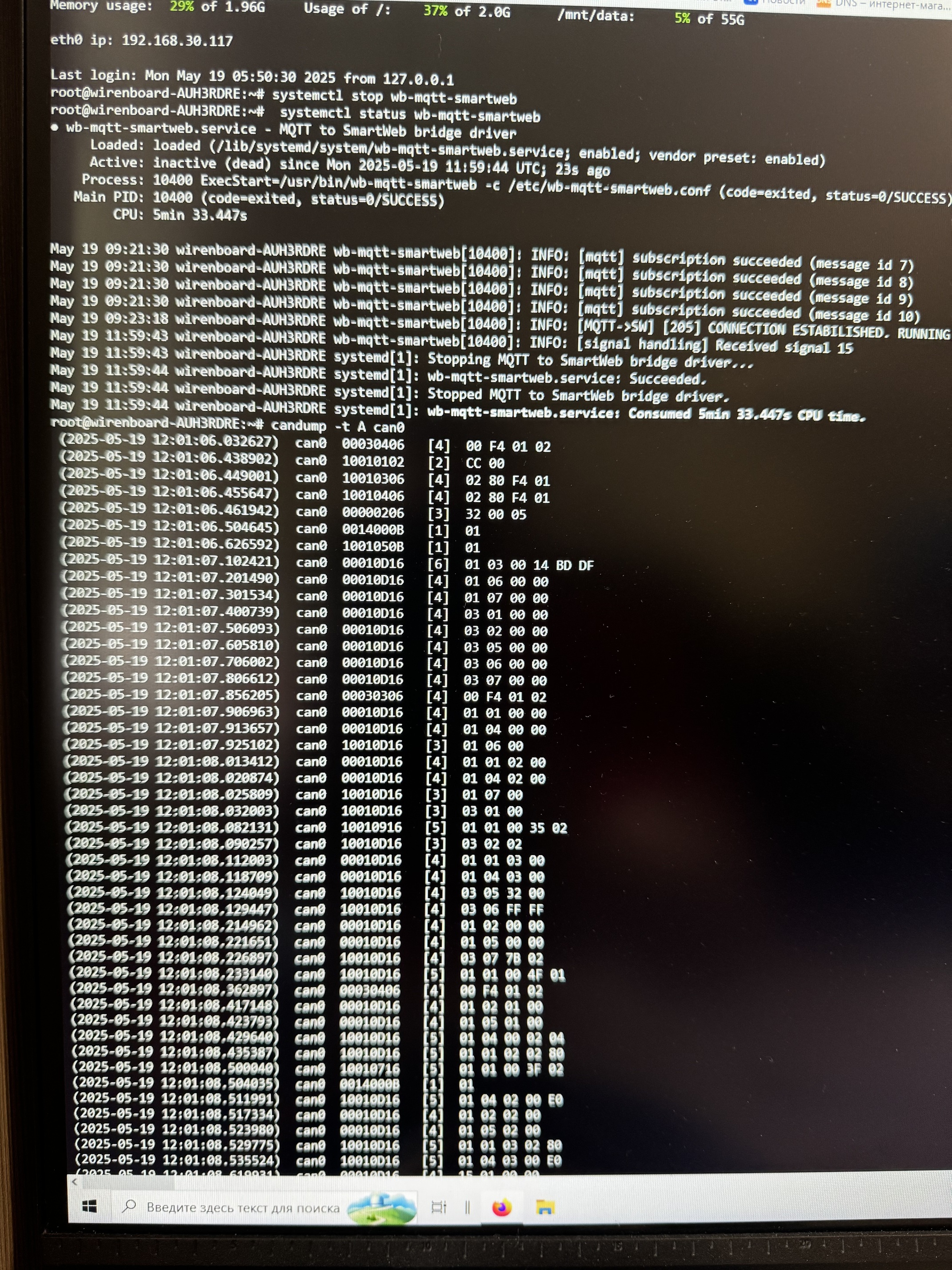

Здравствуйте! Мы убедились, что CAN работает.
Пока еще смотрю присланные вами лог из wb-mqtt-smartweb

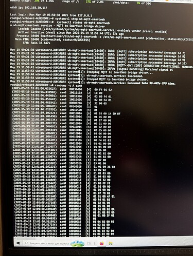

Благодарю за ожидание. Коллеги порекомендовали следующее:
  1. Остановить сервис wb-mqtt-smartweb
  2. Включить candump с отметкой времениcandump -t A can0
  3. Если контроллер SmartWeb при этом будет отправлять в шину данные, то прошу их выслать.
Что-то отправляет…
