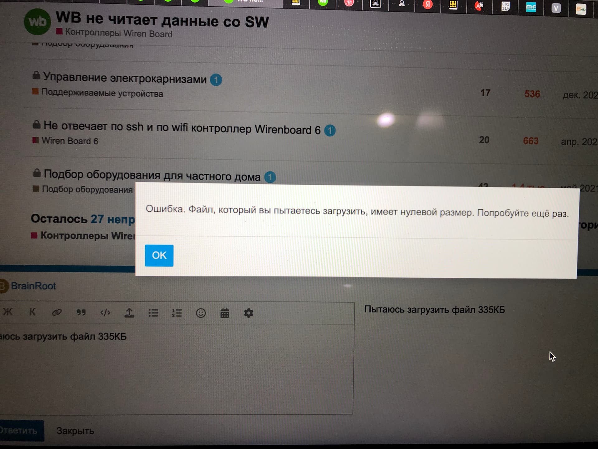

я не могу присоединить файл архива
Вы будете отвечать только раз в день? Как то можно помочь мне побыстрее? Дайте мне возможность присоединять архивные файлы.
Я немного не понимаю - что не полдучается сделать? Для того чтобы приложить фвйл - следует нажать кнопку “загрузить” и выбратьь его.

Ну и, кстати, файл загрузился.
Мой файл с диагностической информацией загрузился?

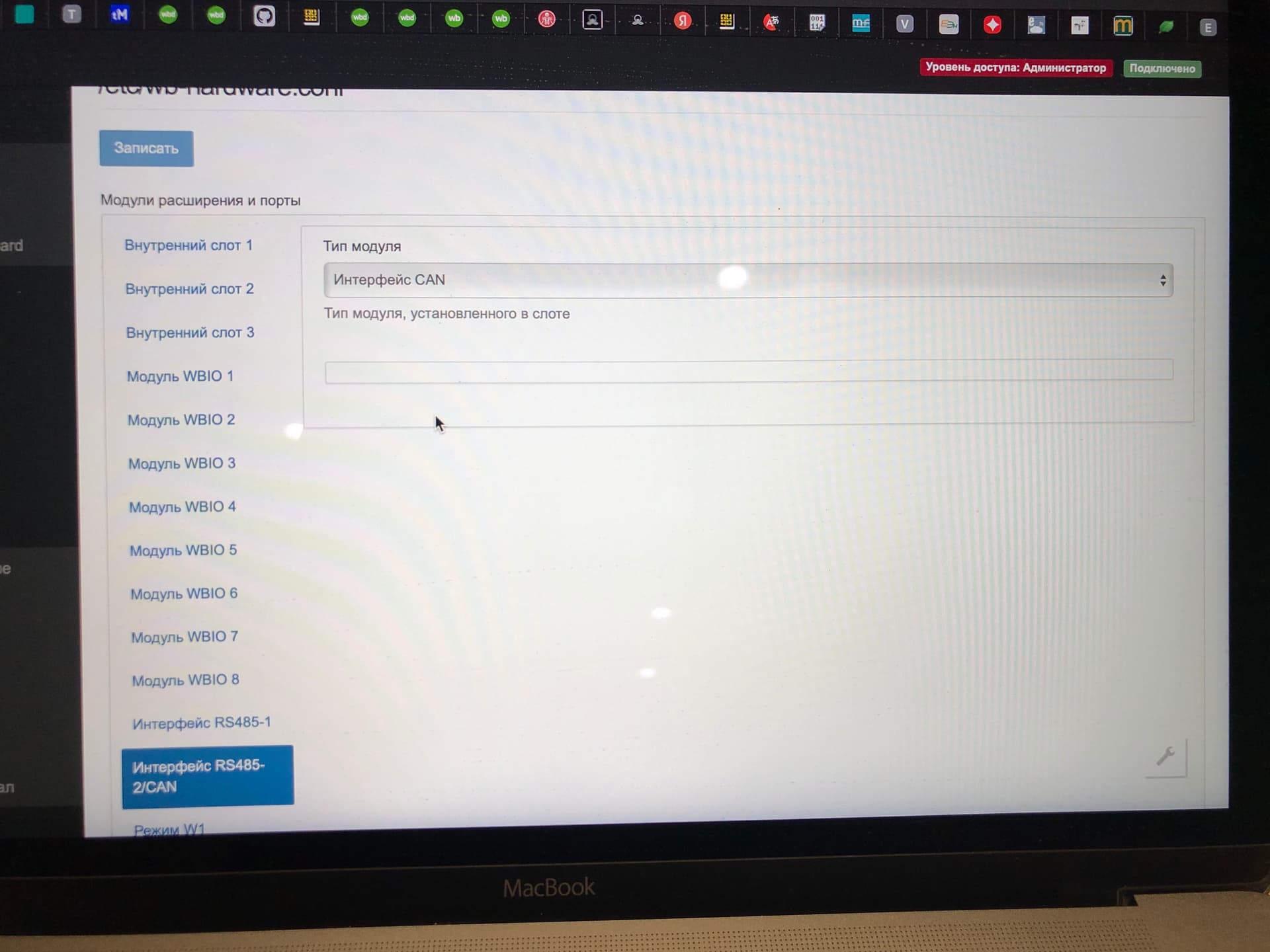

Я не вижу настроек CAN ни на одном из интерфейсов.
Какие ID данных ожидаете увидеть?
Подключен SW по rs485-2 WB витой парой (до обновления WB все работало). Сейчас связь пропала по can0
Я не вижу настроек CAN. Пожалуйста проверьте что порт сконфигурирован в соответствующий режим.

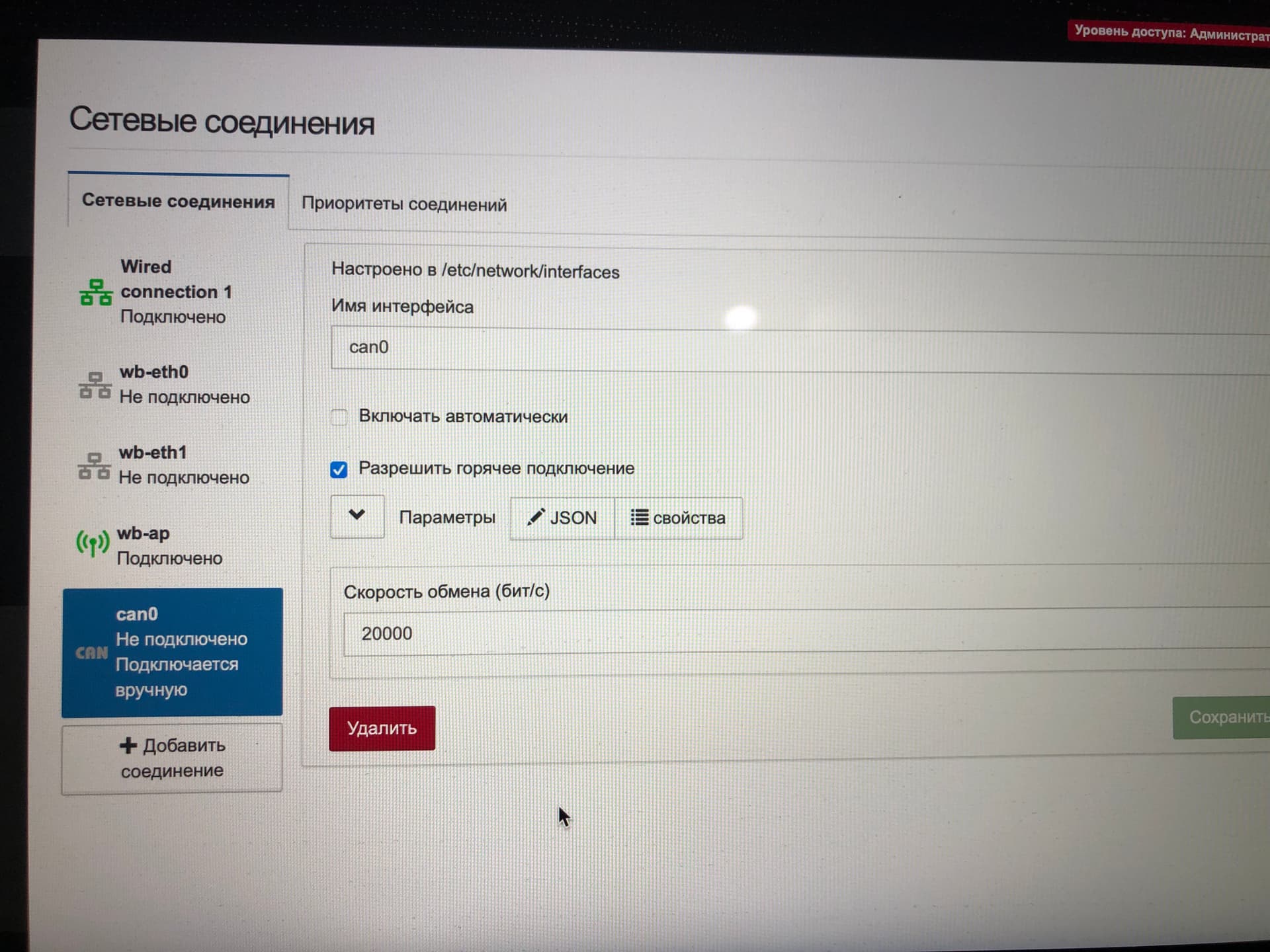

Да, шина CAN (интерфейс can0) поднята.
