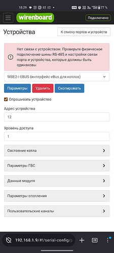

Вроде все нажал, но что то пошло не так :slight_smile: - контроллер обновился, но устройства (шлюзы) отпали, связь с ними потеряна. По попытке принудительного добавления получаю ответ что связи нет (по крайней мере с ebus - так как у него видно было адрес заводской).
С чего начать восстановление?
В довесок, при попытке добавить устройство вручную в выпадающем списке пропал тип устройства wbe2r-r-zigbee.

Какой адрес имеет устройство фактически?
Обновление проводил через web интерфейс, в процессе обновления недоразумений не было замечено.
Что касается адреса устройства - его с завода не менял, вроде в документации указан адрес 12.

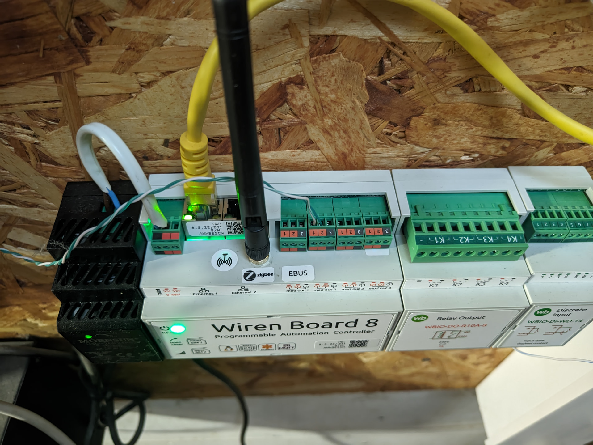

что сбило с толку и почему все не “поехало”
  1. “по некому умолчанию” в wb-hardware.conf на MOD1 в был установлен WBE2R-R-ZIGBEE, а на MOD2 - wbe-i-ebus, что и было принято мной за некую константу. Так же на самом корпусе наклейки zigbee и ebus расположены примерно в том же порядке, что и по “дефолтной схеме";
  2. но, после того как вскрыл коробочку обнаружил, что физически подключено иначе, а именно: MOD1: wbe-i-ebus, а MOD4: WBE2R-R-ZIGBEE
  3. Кроме того, оказалось, что нужно установить доп пакет - пошарив у вас на wiki нашел инструкцию. Пакета действительно не было, но все установилось включая зависимости
Сейчас ebus с котлом дружат, и zigbee взлетел (правда как то странно работает)
