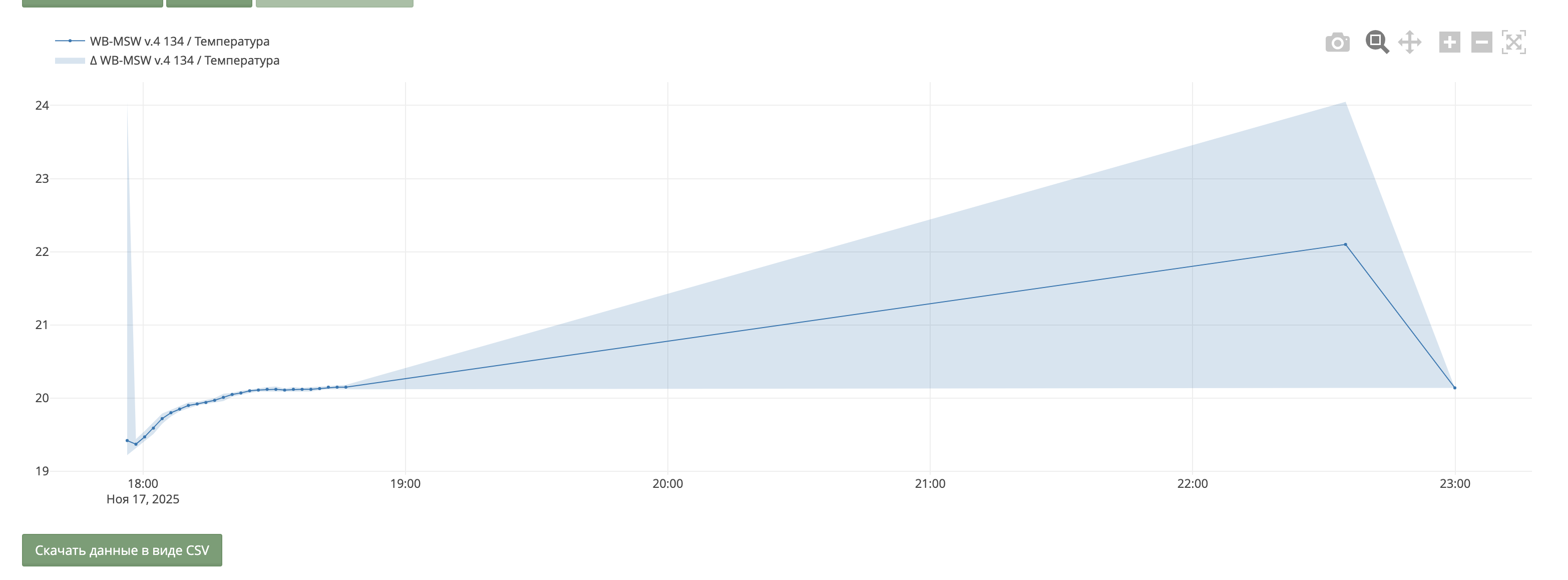

сегодня столкнулся со странной историей с датчиком Настенный комбинированный датчик WB-MSW v.4 - Wiren Board
по какой-то причине выдал некоторые данные в систему после его физического отключения от шины и питания в 22:34 и 22:59. как такое может быть и как от этого страховаться? мы планируем использовать сенсоры для контроля моторов коньковой форточки

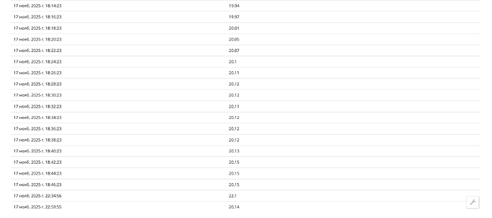

Подскажите пожалуйста правильно ли я вас понял что согласно истории 18:46 датчик был отключен физически от питания, в 22:34 и 22:59 на него не было подано питание но он передал данные?

датчик был вообще отключен как от шины так и от питания. это тестовый стенд был на последовательных коротких кусках провода. контроллер-реле-WBMSW. так вот WB-MSW был отключен от схемы на момент 22:34 и 22:59, а точнее после 18:47. остались только контроллер с реле
поэтому меня так это и удивило
Такого не может быть физически. Тут скорее всего проблема не в том, что пришли данные от отключенного датчика, а в том, как отображаются данные от сервиса архивации wb-mqtt-db. В частности, те данные, что вы видите в таблице - это не реально пришедшие значения, все они вычисляются при выборе диапазона дата/время. Возможно, есть ошибка при проведении этих вычислений. Наши специалисты попытаются воспроизвести это. Ну и хотелось бы исключить возможность того, что датчик кем-то или чем-то был включен без вашего ведома - можно полностью исключить такую возможность?
P.s. И попробуйте поменять диапазон времени по оси X - останутся эти точки, или ситуация изменится?
Даже, скорее, лучше и показательнее будет включить в этот запрос данных (вывод) все контролы этого датчика. Не только температуру - но и остальные. Если (был) включен опрос “время работы” - то вообще хорошо.
