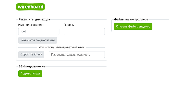

Столкнулся с проблемой подключения к ssh через wirenboard.cloud при использовании приватного ключа. Использую все данные, что и при прямом подключении через терминала мака, но получаю ошибку “Что-то пошло не так”. Доступ до web интерфейса работает без нареканий. Контроллер находится на удаленном объекте
Пробую воспроизвести.
Выбираю точно работающий ключ ~/.ssh/id_rsa
Нажимаю “Подключиться”.
Подключается, открывается консоль.

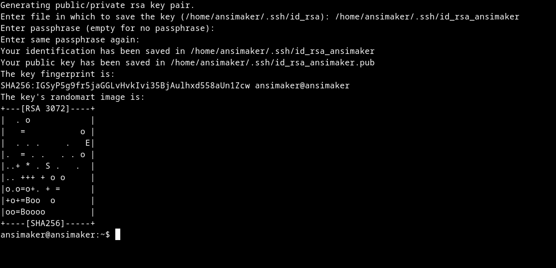

спасибо за Ваш ответ, в моем случае одно различие - наличие парольной фразы в ключе. Есть ли вариант посмотреть лог, на чем спотыкается авторизация?
Так, понятно, попробую воспроизвести.
Проверяю работу:
ssh root@10.0.0.77 -i /home/ansimaker/.ssh/id_rsa_ansimaker -v

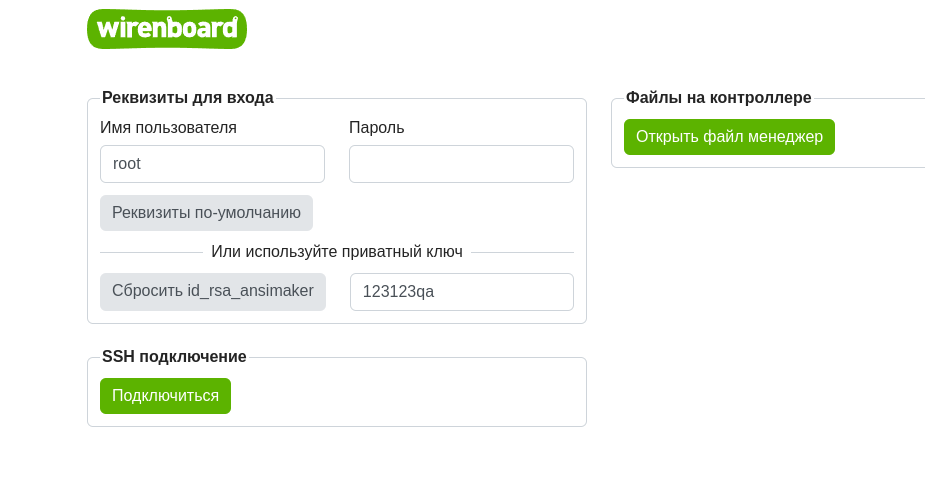

Теперь проверяю через облако:
Тоже работает.
