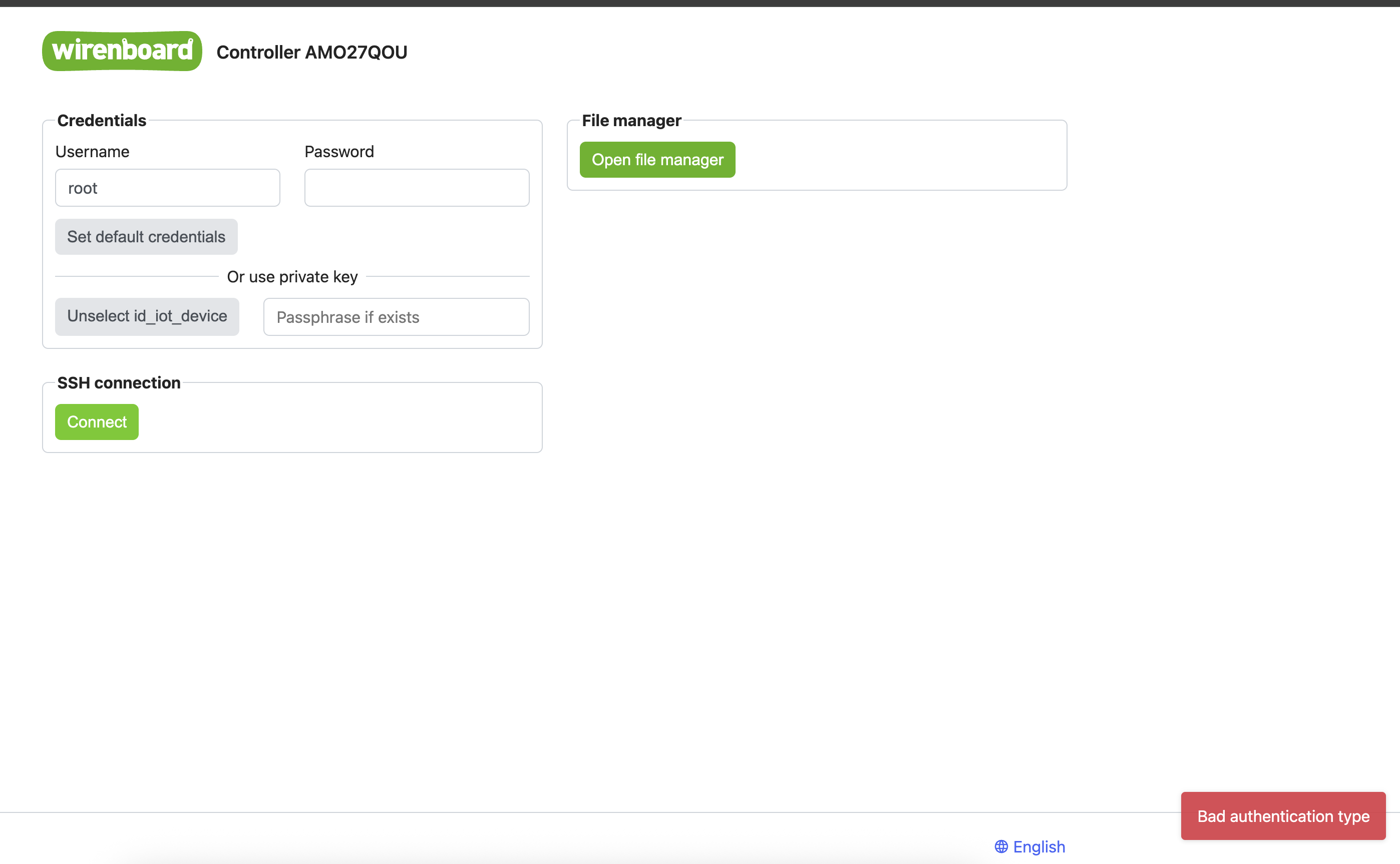

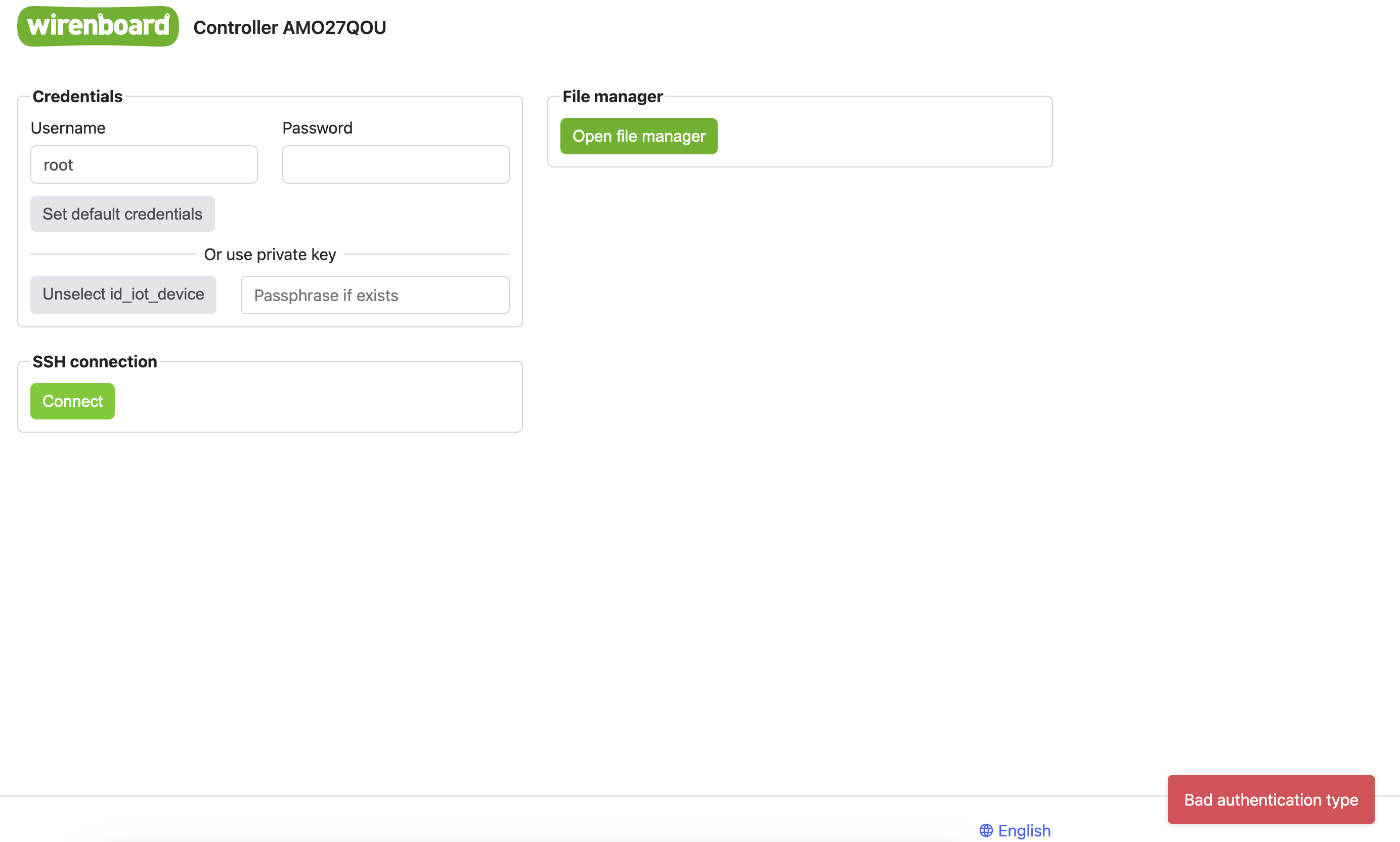

Ошибка подключения SSH через cloud при использовании ключа
Не получается войти по SSH через WB Cloud.

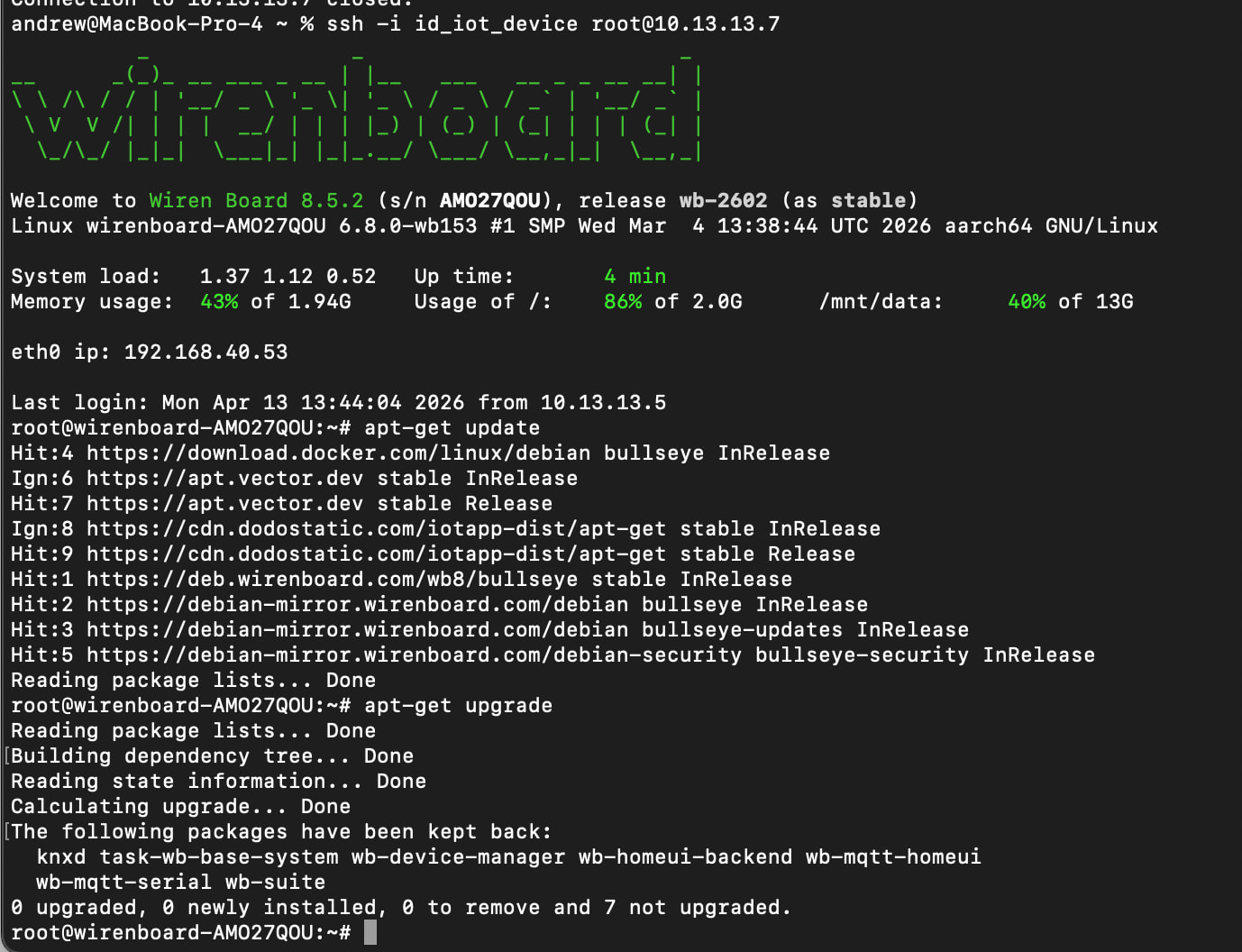

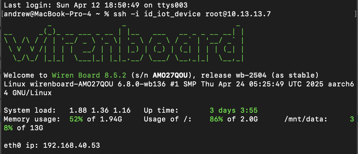

Пробую напрямую с тем же приватным ключом - работает
На фото пример. shhd конфиг также приложил

Рекомендую обновить пакеты контроллера до актуальной версии, 2602. В релизе 2504 - нет актуальных изменений агентов облака.
Ну и проверил (на актуальном релизе) - работает.
Спасибо! я обновился но ошибка сохраняется. Перезагружал и не помогло. Напрямую все также работает.

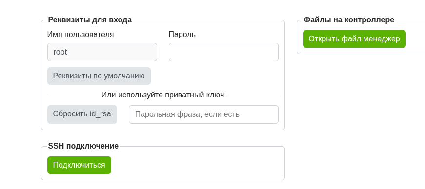

Совершенно стандартный id_rsa, только что сгенерированный.
Вход удачный, в логе вижу:
