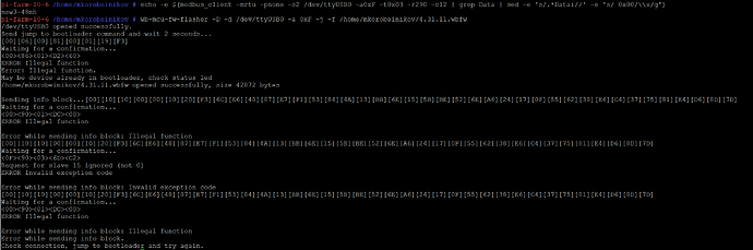

Устройство - msw3-48h (если верить считанному с 290-302 регистров)
1.1.2 версия загрузчика, судя по результату команды

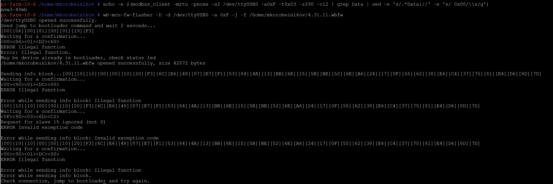

Добрый день. Неудачно, с похожими симптомами
Следуя информации в сообщениях:

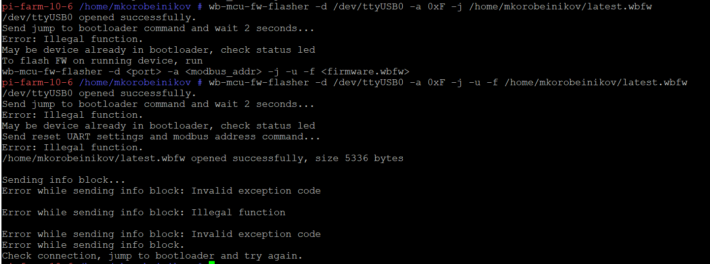

Попробуйте не использовать ключ -j, который переводит устройство в режим загрузчика.
Прошу поделиться результатом.
вот результат

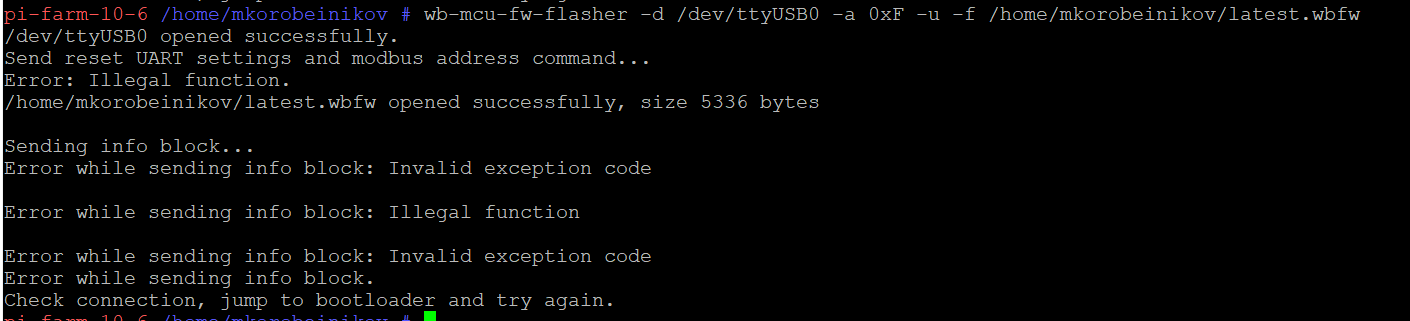

Результаты аналогичны, см скриншот

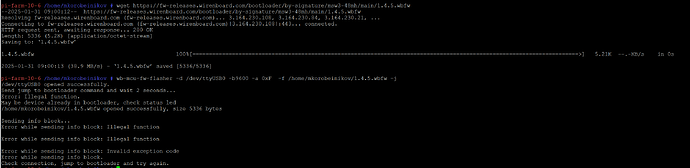

Сейчас еще все перепроверил.
В тот момент, когда вы обновляли загрузчик - не похоже, что именно его вы пытались обновить, поскольку файл загрузчика:
wb-bootloader-updater_msw3-48mh__1.4.5_master_2d8435c.wbfw (5,2 КБ)
Прошу перепроверить всё, начиная с сообщения.

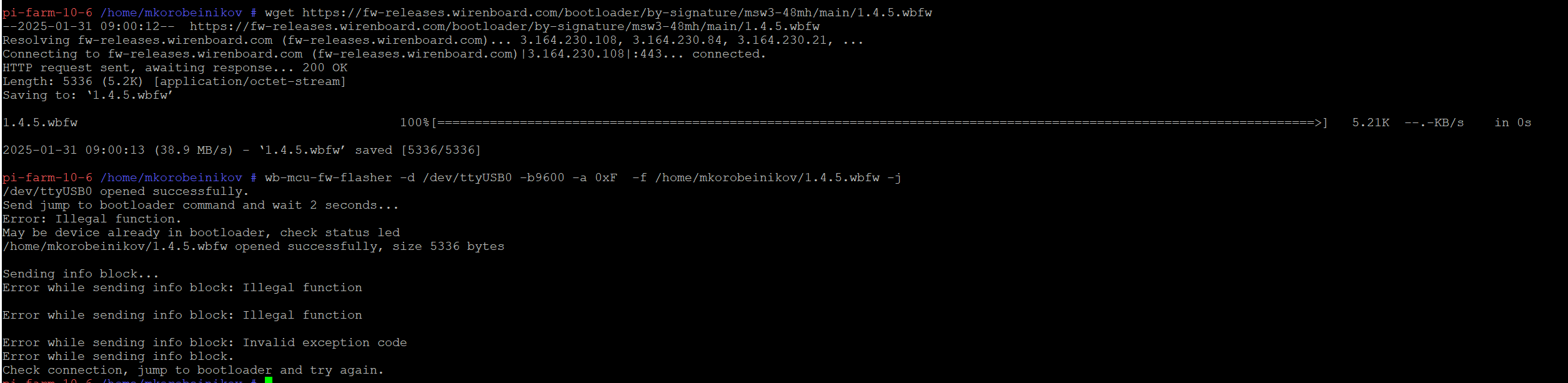

На всякий случай скачал последнюю версию загрузчика(1.4.5) ещё раз по представленной ссылке
