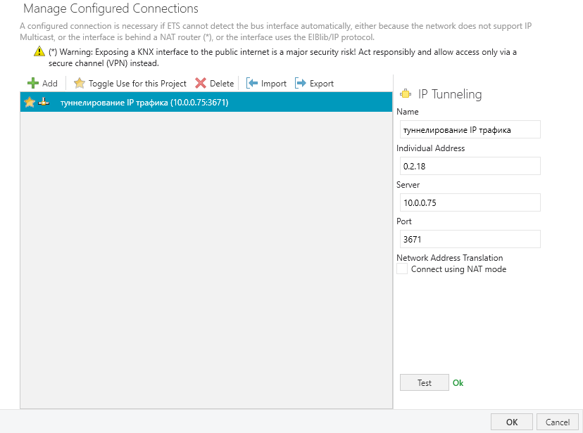

Подключение к шлюзу и устройству - нормально

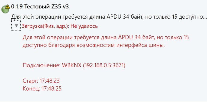

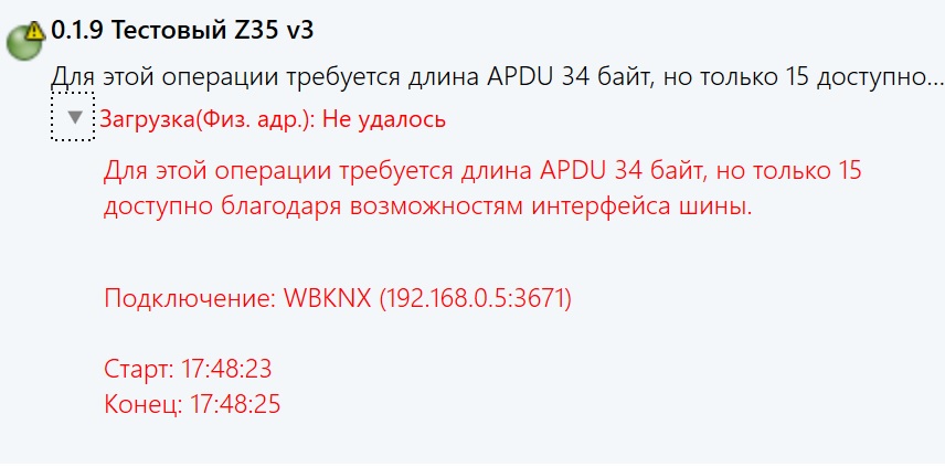

Попытка записи или изменения адреса:

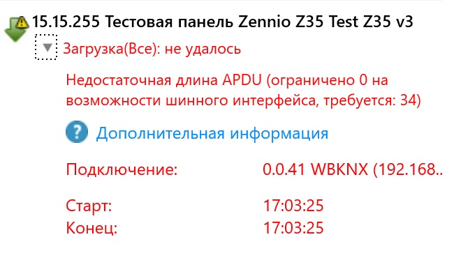

ETS 5.7.7 : Для это операции требуется длина APDU 34, но только 15 доступно благодаря возможностям интерфейса шины
ETS 6.4.1 : Недостаточная длина APDU (ограничено 0 на возможности шинного интерфейса, требуется:34)

  1. Убедиться, что вы подключаетесь к шлюзу именно как к KNX/IP интерфейсу, а не через какой-то другой туннель/режим.
