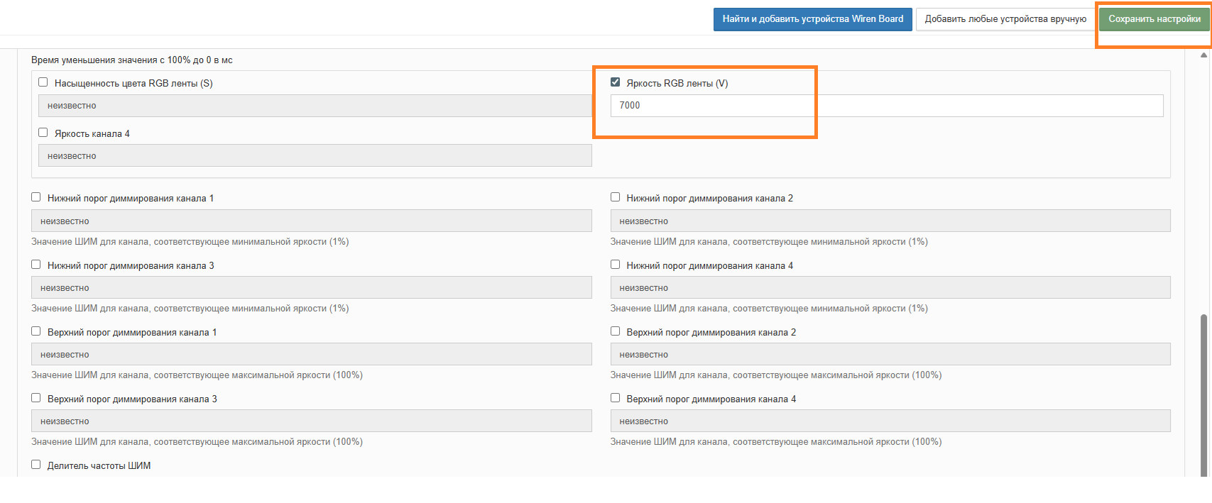

В режиме RGB+W изменения время уменьшения значения с 100% до 0 в мс не реагирует! Какое бы время не выбрал, 2000мс или 7000мс скорость уменьшения яркости всегда одинаково. Также если сменить режим работы (например 4*W), то яркость работает корректно.

Правильно ли я понимаю, вы задаете например такие настройки в web интерфейсе, после нажимаете сохранить настройки и физически димер не меняет скорость, но настройки сохраняются?
Да, все верно. Не работает только на уменьшение яркости; увеличение яркости в этом режиме работает корректно.

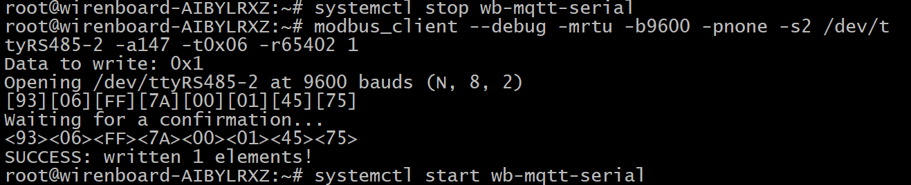

Подскажите, если нет критичности в инсталляции вашей системы, сможете выполнить сброс WB-LED к заводским настройкам?
Для этого с помощью modbus_client выполните следующие команды:
  1. systemctl stop wb-mqtt-serial
    Как пример
  2. modbus_client --debug -mrtu -b9600 -pnone -s2 /dev/ttyRS485-1 -a56 -t0x06 -r65402 1
  3. systemctl start wb-mqtt-serial
где -b9600 - скорость порта
-/dev/ttyRS485-1 - номер порта
-a56 - адрес устройства
Запись 1 в регистр 65402 - это сброс всех параметров к заводским.
После перезапуска драйвера wb-mqtt-serial все настроенные в конфиге параметры снова запишутся в устройство.
Так сделал, не помогло
