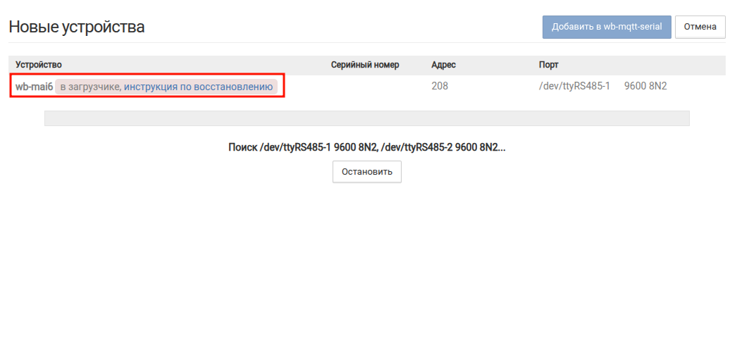

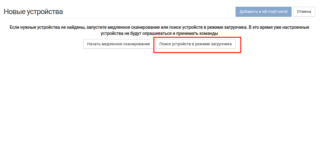

В веб-админке контроллера нашел кнопку “Поиск устройств в режиме загрузчика” - похоже это альтернатива для команды в терминале:
modbus_client --debug -mrtu -b9600 -pnone -s2 /dev/ttyRS485-1 -a1 -t0x03 -r290 -c12
После того как нашел устройство в режиме загрузчика и его modbus адрес, подключился к контроллеру по ssh и выполнил в терминале:
wb-mcu-fw-updater recover /dev/ttyRS485-1 -a 208
Сейчас устройство снова определяется и добавилось в wb-mqtt-serial.
