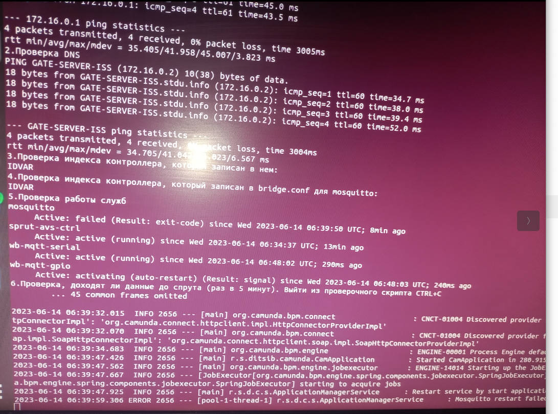

    после установки 19 ./init.sh setup
    происходят ошибки

Вы приводите список команд, выполняемых на контроллере.
Но они не изменяют настройки непосредственно. Изменяет их скрипт config.sh.
Не зная что именно он меняет и зачем (с какой целью) - подсказать что-то невозможно.
Советую для проверки сохранить перед его запуском конфиги брокера /etc/mosquitto c подкаталогами (обратите внимание, там симлинки) а после запуска - восстановить сохраненное. А измененные скриптом - выложить сюда, например.
Что делает этот файл?
Видео скорее всего не поможет. Гораздо лучше если напишете: что (какие настройки) должен менять скрипт; Что меняет на само деле.
То есть - сейчас вы устанавливаете на контроллер ПО от другой версии ОС. Если в нем не предусмотрено определение ОС - то нужен другой файл. Тут лучше всего помочь смогут, думаю, именно разработчики.
