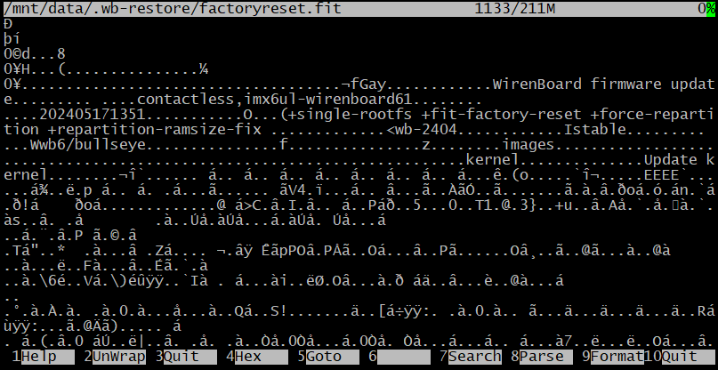

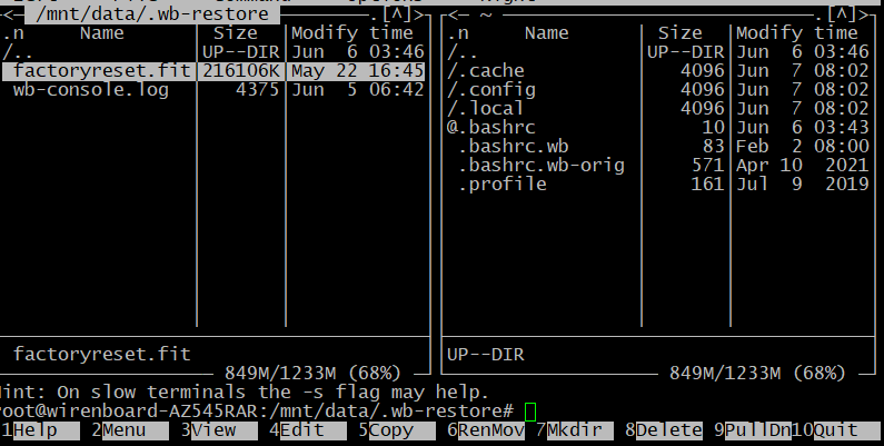

Да, для этого используется /mnt/data/.wb-restore/factoryreset.fit
Если этот файл содержит 2404 - то он и будет использоваться.
Да, для этого нужно отключить сервисы которые не будут использоваться и настроить остальные.
/mnt/data/.wb-restore/factoryreset.fit как понять какая версия релиза храниться в данном файле?
Можете по точнее написать на что конкретное он ругается? И что у меня лишнее включено? я считал что при сбросе на заводские настройки не должно быть ошибок и предупреждений при включении контроллера.
Получается он у мене версии 2024?
Как вернуть устройство в заводское состояние? Я его ковырял несколько лет назад возможно, что то лишнее наковырял по неопытности.
Это дата сборки файла
. Ну да, 2404.
В релизах год-месяц используется.
