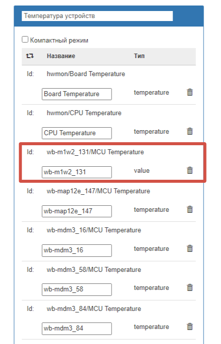

Для себя подготовил виджет куда вывожу внутреннюю температуру модулей (MCU Temperature).
Обычно это контрол с типом temperature, но у WB-M1W2 это тип value.
Два датчика температуры также имеют такой тип (External Sensor 1 и External Sensor 2).
Что выглядит очень странно на фоне других устройств.
Можете описать проблему несколько понятней.
Не совсем понимаю, что вы ожидаете от устройства.
Ожидаю, что все одинаковые свойства у всех устройств буду одинаково описаны.
Что контролы датчиков температуры во всех случаях будут иметь тип temperature (или еще какой другой, но во всех случаях одинаковый).
Здравствуйте. Это ожидаемое поведение. Причина в том, что часть шаблонов была сделана давно и в то время мы использовали специальные типы для данных, например, temperature. Со временем поняли, что это сложно и стали делать value с указанием units (единиц измерений).
У вас часть шаблонов с temperature, а часть c value.
Исправим со временем, описано подробно тут: conventions/README.md at main · wirenboard/conventions · GitHub
Благодарю за разъяснение, направлю разработчикам для исправления.
