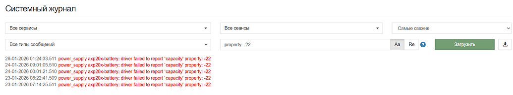

(206,0 КБ)
log_20260123T145457.log (7,7 КБ)
все обновления стоят
ошибки до сих пор есть.
