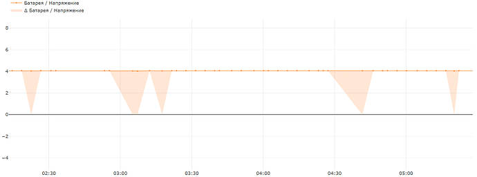

Опять же по графику ниже видна проблема:
т.е. напряжение на аккумуляторе не корректно считывается и настраивать какие-то Алерты или автоматизацию на основании напряжения аккумулятора не получится. :frowning:
P.S. Если более подробно смотреть на график, получается бывают провалы определения напряжения питания аккумулятора от 5 до 20+ минут.
