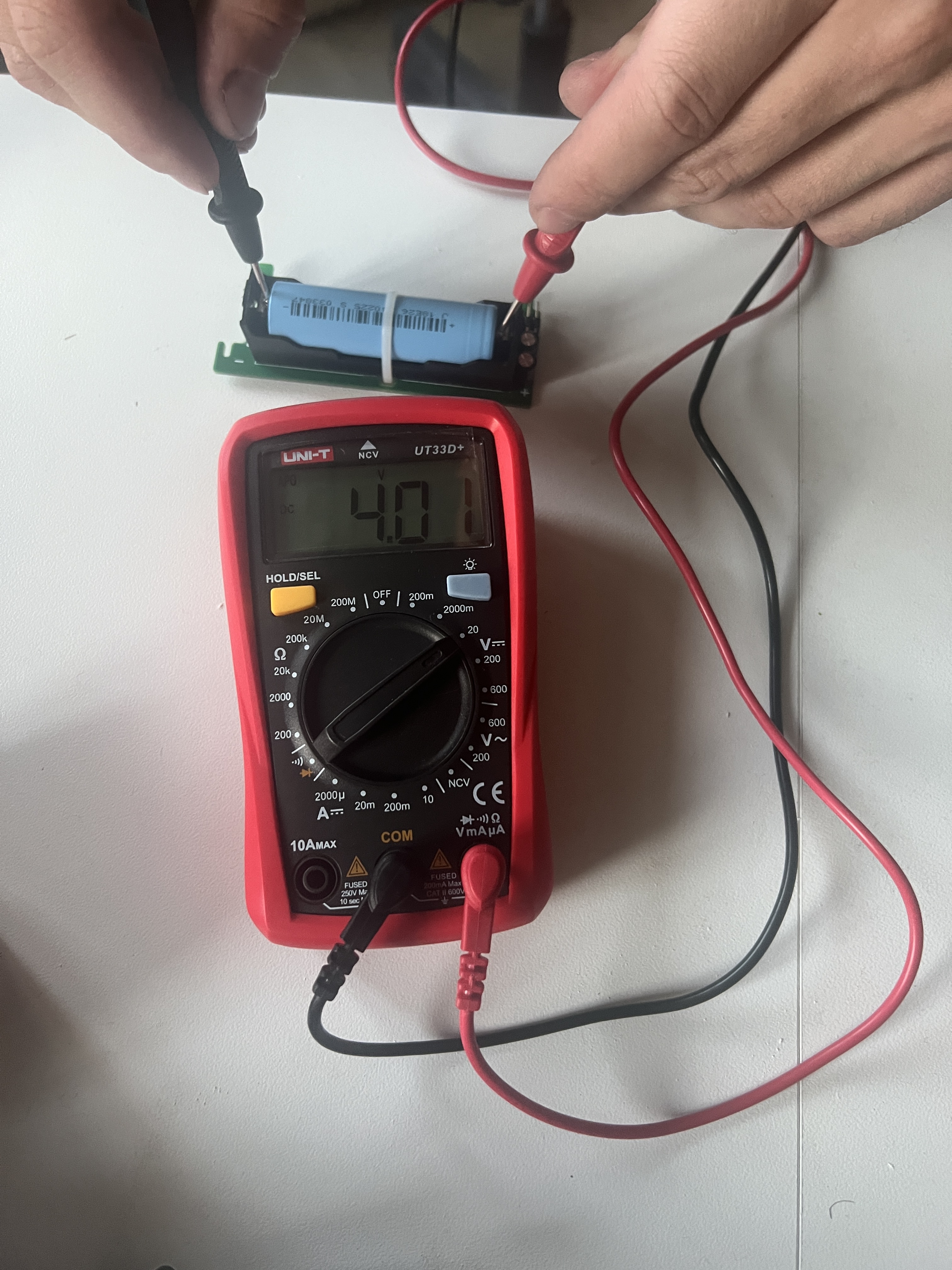

Получилось ли измерить значение, которое просил проверить коллега?
Под рукой нет мультиметра
4.01 V
АКБ судя по напряжению в порядке. А на клеммах делжателя АКБ - то же напряжение? То есть АКБ - точно и хорошо касается контактов? Нет ли кусочков размыкающего язычка под плюсовым контактом?
Вставьте модуль, попробуйте включить контроллер только с WBMZ5-BATTERY, не подключая ничего другого.
