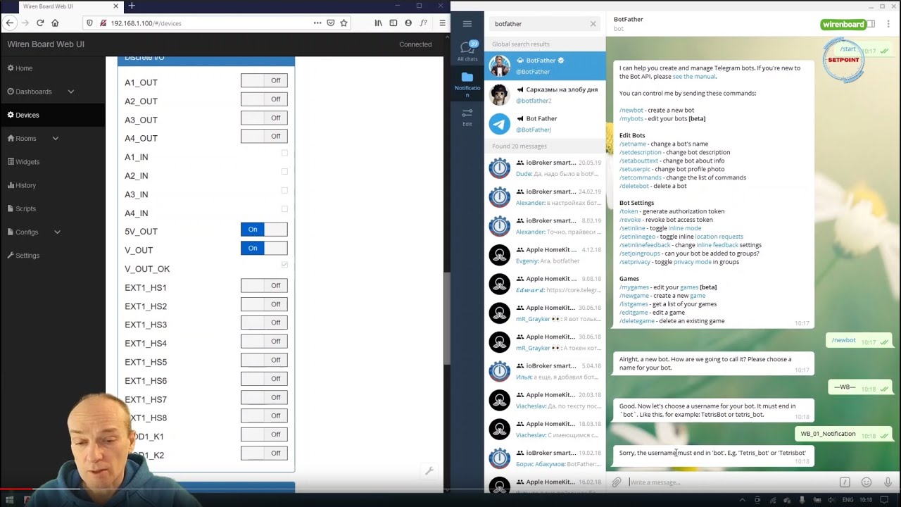

Создан Видеоурок 11 - " Отправка уведомлений в Telegram"
Описан процесс создания бота для контроллера, канала куда предполагается отправлять уведомления, а также примеры скриптов.

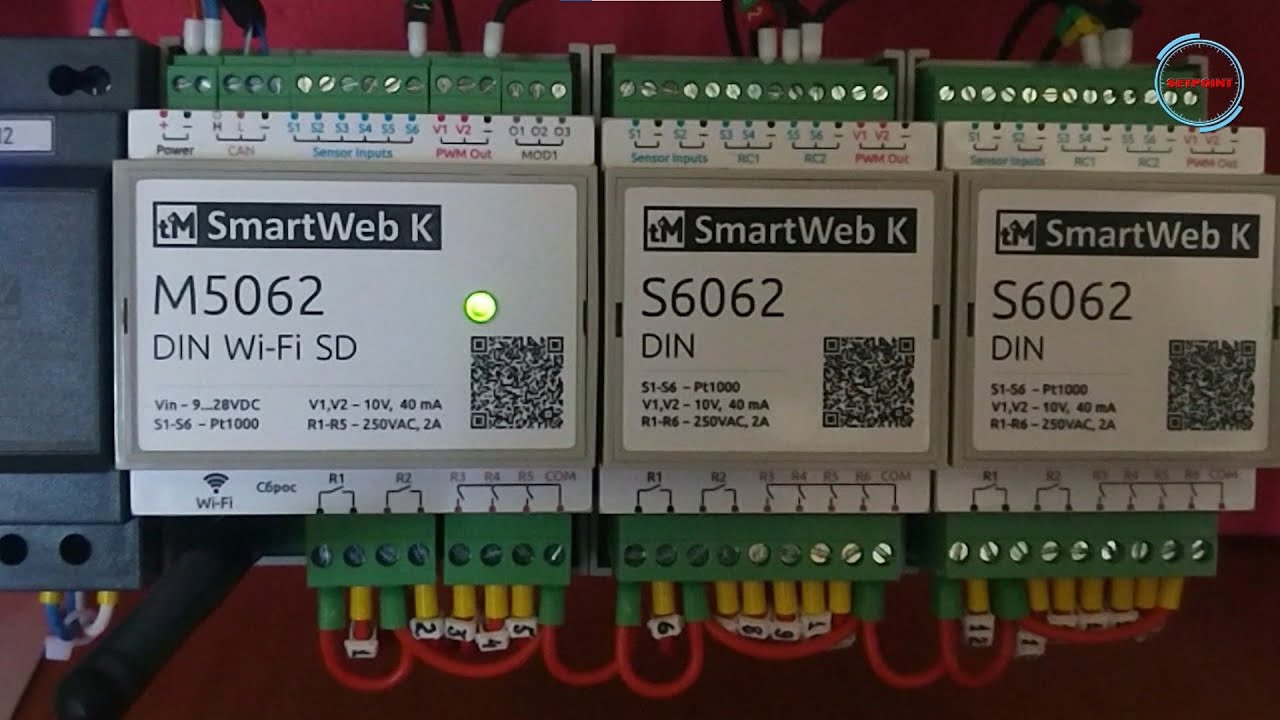

Создан Видеоурок 12 - Wirenboard "Подключение к SmartWeb
SmartWeb - контроллеры и модули управления гидравлическими системами отопления.
В этом видео вы наглядно увидите процесс подключения к контроллеру Wirenboard.
В процессе установки создалось впечатление очень добротного продукта управления системой отопления. Теперь есть возможность интегрировать ее в Умный дом Wirenboard.
