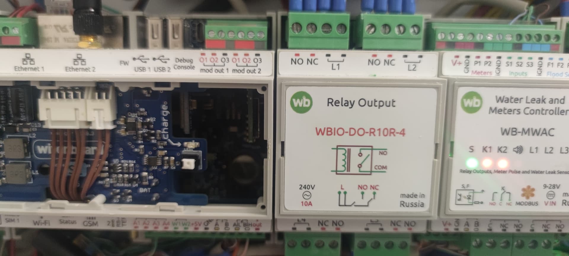

Здравствуйте я написал на замену упса по указанному адресу. К сожелению видео по силе тока записать не смог т.к. нет амперметра. Также хочу сказать что при отключении питания что упс в контроллере (к контроллеру подключено реле для штор) что упс выносной (питает 2 mdm3, map6s, 2 mr6hv/s, mrwl3, mwac, 2 mrgw d) при отключении питания через пару секунд все отключается. Прошу заменить 2 упса

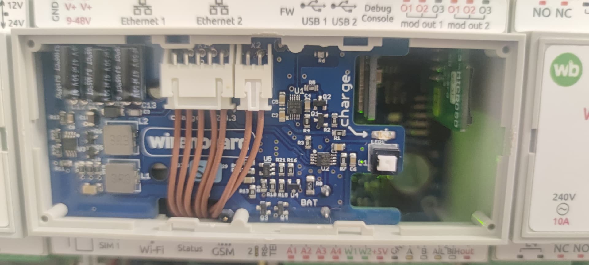

ZigBee, пустой расширитель микросд и сам упс

1-й источник питания - WBMZ2-BATTERY (3.5 Вт) в контроллере WirenBoard 6.6:

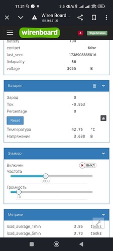

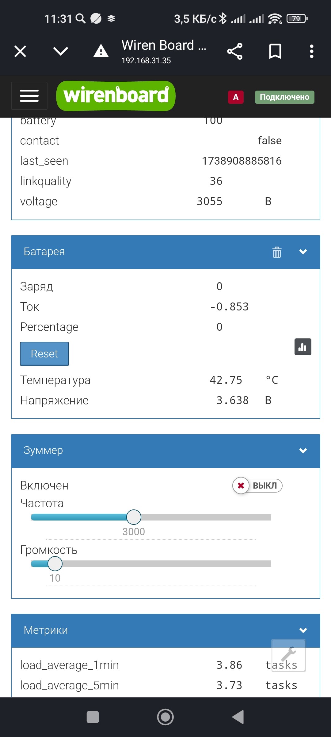

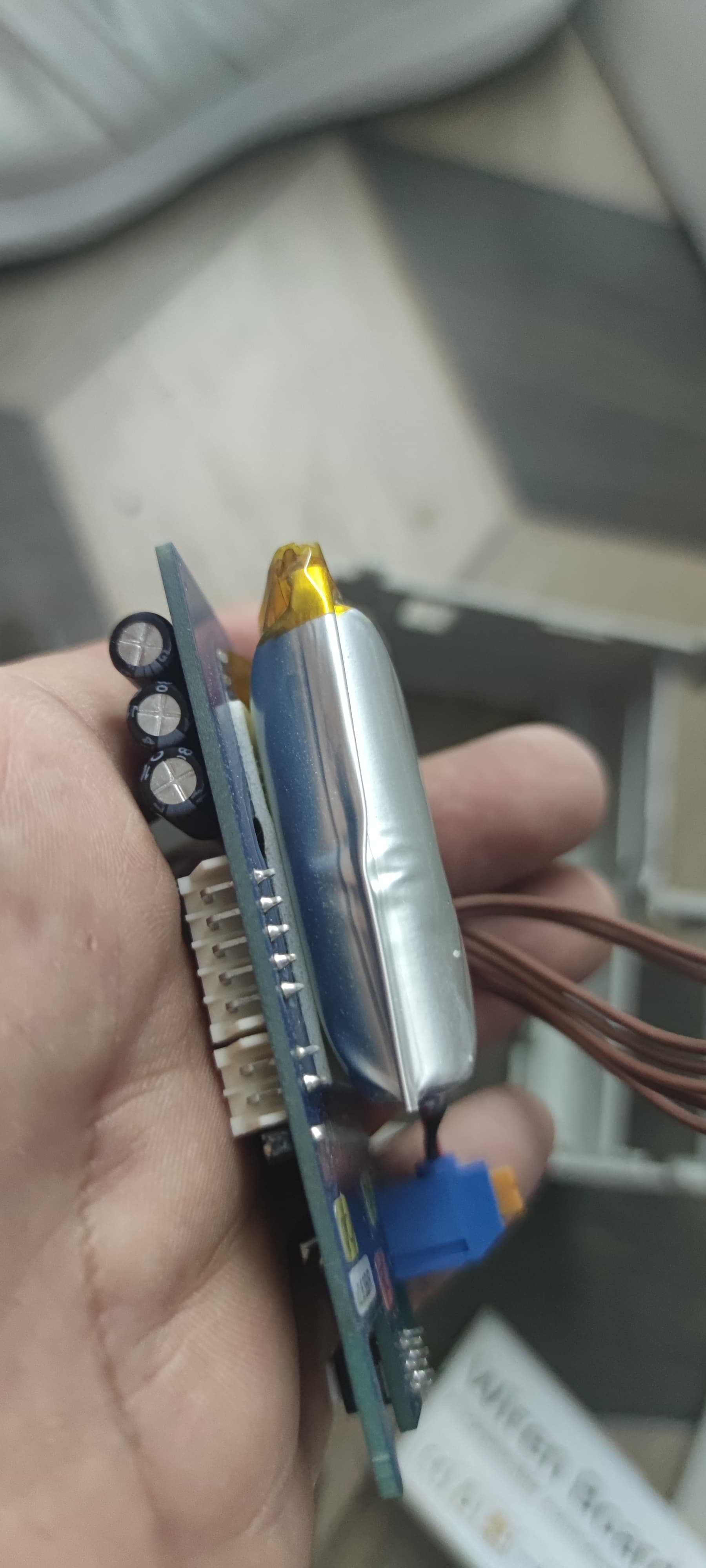

![17389047810685052510917855194750|225x500](upload://jGZV304kwICuuEgyBdcdtKP2XWa.jpeg

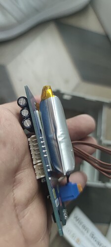

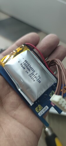

Хорошо что скрыл, скоро бабахнет разбухла батарея. Батарея 2019 года. Это как я вам и писал в другом посте что вы ставите старые элементы, хватает на 2 года и все. Главное что бы не стрельнуло и не привело к пожару.
Со вздутыми аккумуляторами ничего больше не происходит. Они вздуваются и все. Только емкость деградирует.
Мы уже учли опыт всех пользователей с жалобами, поэтому сейчас в разработке новый WB-UPS с другим типом аккумуляторов.
Еще чем то могу вам помочь?
Я вам изначально писал. Эти упсы каждый раз через 2 года менял у вас и вы все равно ставили батареи 2-3 годовалой давности, сейчас вы отказали в замене одного якобы срок прошел. Пришлите мне тогда новую батарею без платы я сам ее заменю. Зачем вообще вы каждый раз меняете весь модуль если можно клиенту отправить просто батарею
