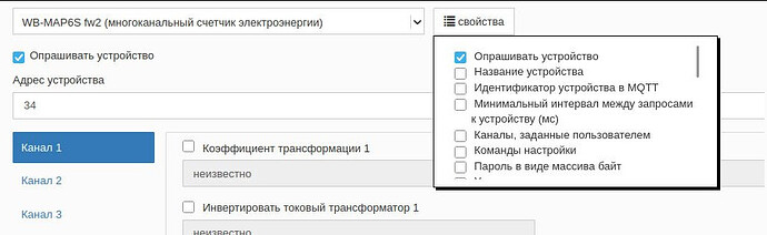

Уточнил у коллег, для отключения опроса, в свойствах включить “Опрашивать устройство”
и убрать галочку опроса.
