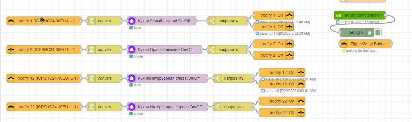

3 месяца назад подключил ikea trodfry лампы и пульт, настроил свои правила для кнопок, подключил алису через NodeRed
Всё работало штатно до 27.07.2023. Нужно было найти один файлик, пошел его grep искать по всему корню, нашел искомое, но по CTRL+C прервать процесс поиска не получилось, пришлось выключать и включать WB.
Сейчас никакой реакции на нажатие клавиш, или на управление через алису.
Карту зигбии устройств не строит (раньше строил)

Пробовал отвязать пульт и связать заново, никаких сигналов по спариванию в интерфейсе не видно.
Прошу помочь, куда копать…
(108,0 КБ)
Проблема решена, оказывается сервис zigbee2mqtt - почему-то стал disable.
сделал его enable. И он заработал
