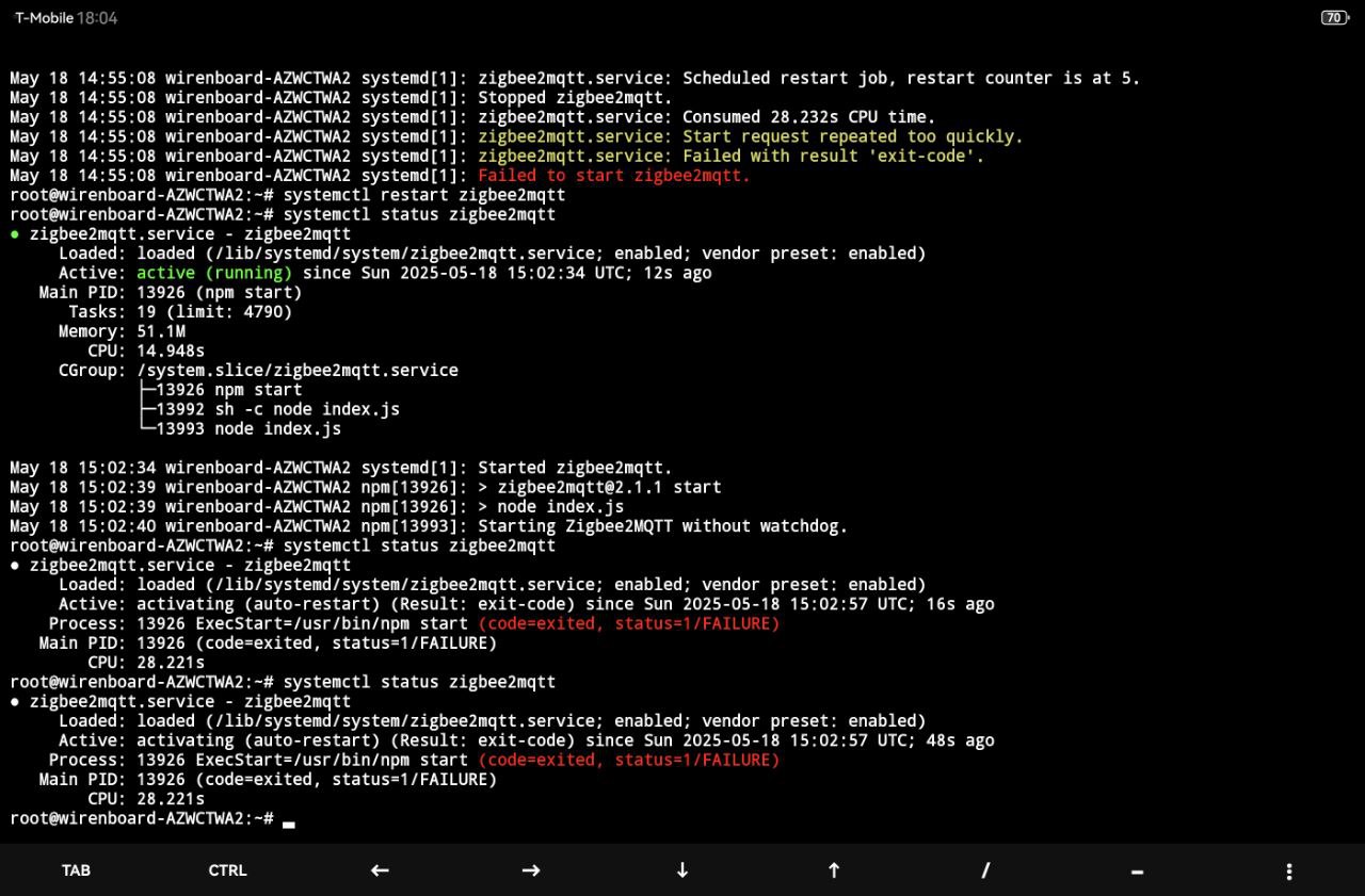

После обновления ПО через apt перестал запускаться z2m
после обновления ПО через apt перестал запускаться z2m. если вручную дать команду restart - после в status вижу active, но в веб интерфейсе status: offline

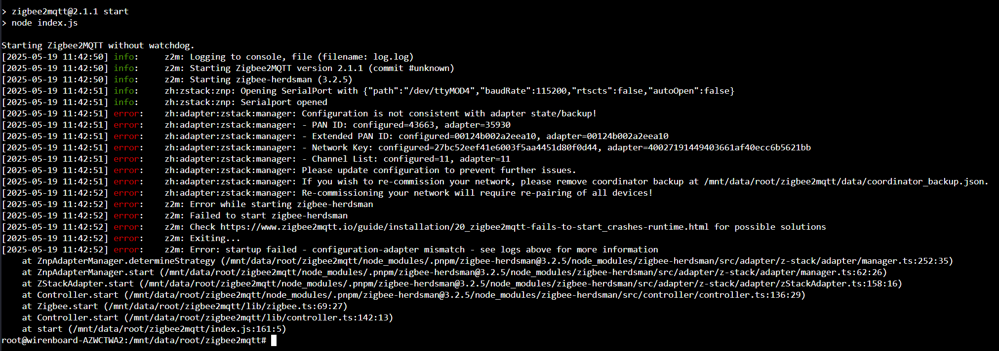

Из того что я смог прочитать на скриншоте (пожалуйста, текстовый вывод - включайте текстом!) видно что в процессе обновления вы выбрали замену конфигурационного файла дефолтным. Про это прямо написано - о том что конфиги не совпадают. Восстановите из резервной копии конфиг или удалите data/coordinator_backup.json

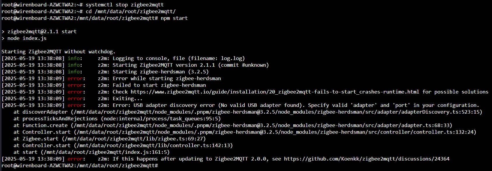

Покажите, как выглядит ваш файл configuration.yaml.
По последнему скрину лога предположу, что не прописан адаптер. Т.е. в новой версии zigbee2mqtt необходимо в конфиге явно указывать адаптер. Перепроверьте, что в вашем конфиге в секции serial прописан адаптер (adapter: zstack):
serial:
  port: /dev/ttyMOD4
  adapter: zstack
