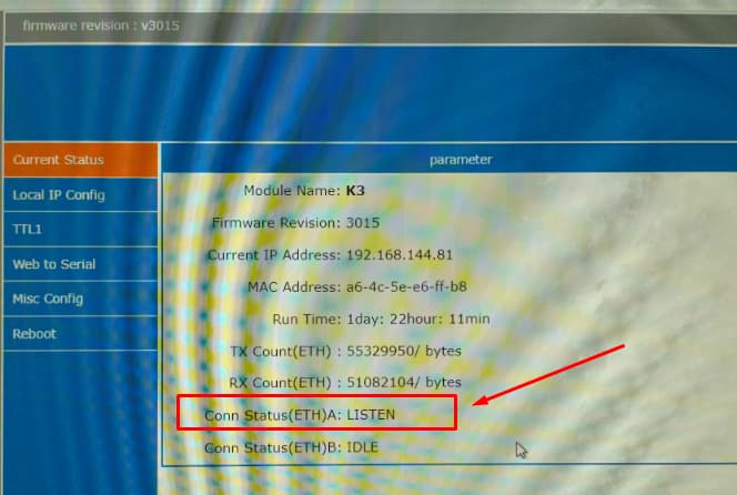

Добрый день, подскажите пожалуйста почему mio-e v2 может постоянно переходить в режим Listen, хотя нормальный режим работы Connect.
При этом все устройства на rs отваливаются.
После принудительной перезагрузки, некторое время работает нормально, затем переходит в Listen и не восстанавливается без перезагрузки.
Выполните (с компьютера например) опрос устройств за шлюзом. Ну и покажите - что измениться в status. Ну и ответы от шлюза.
