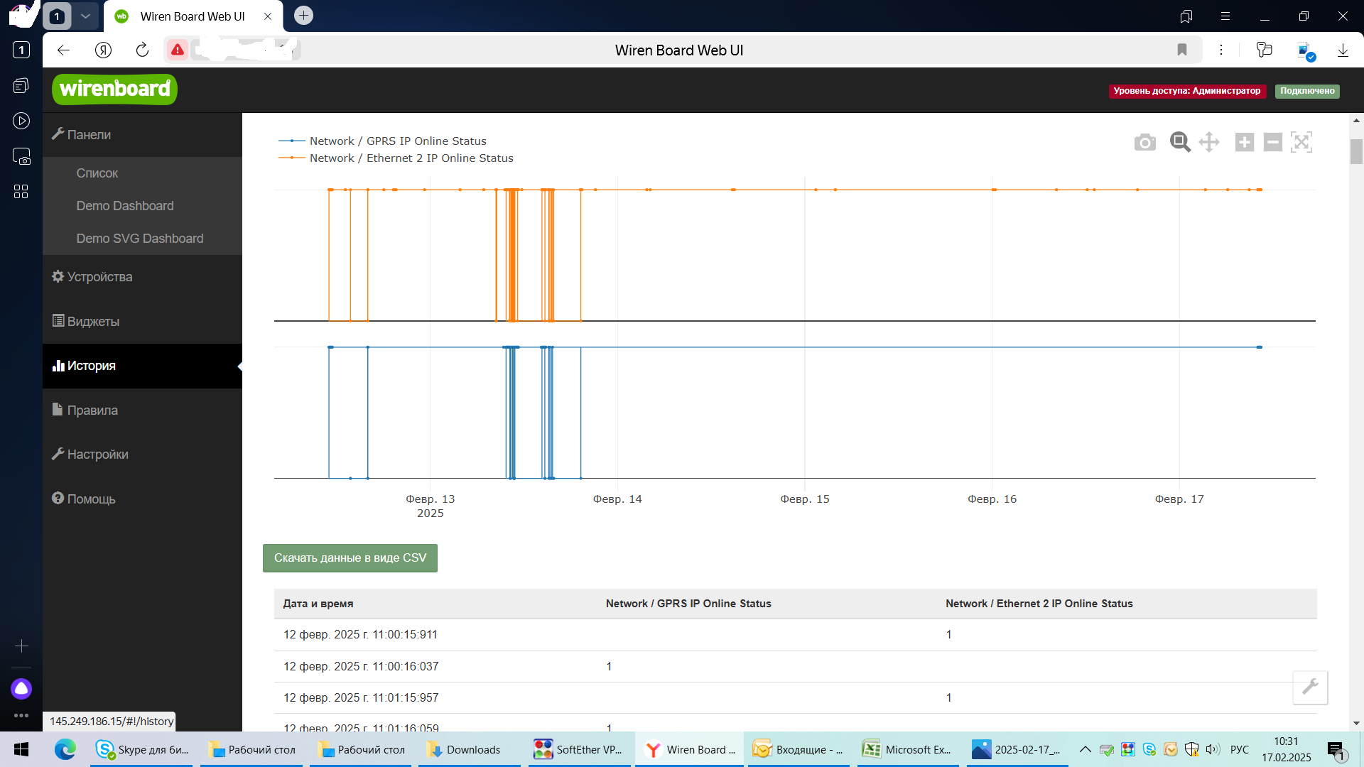

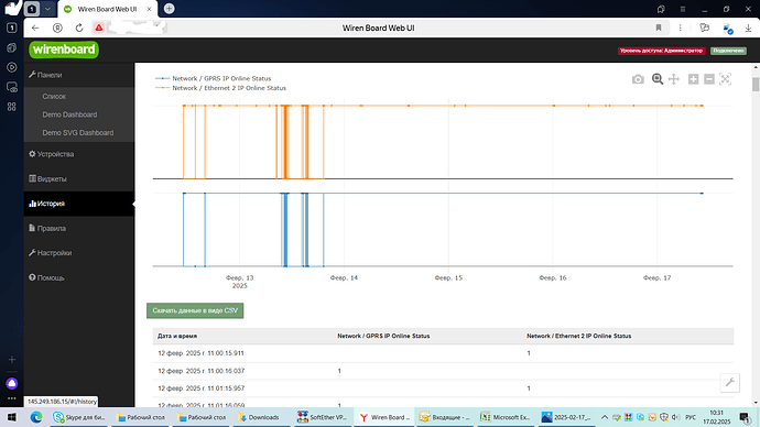

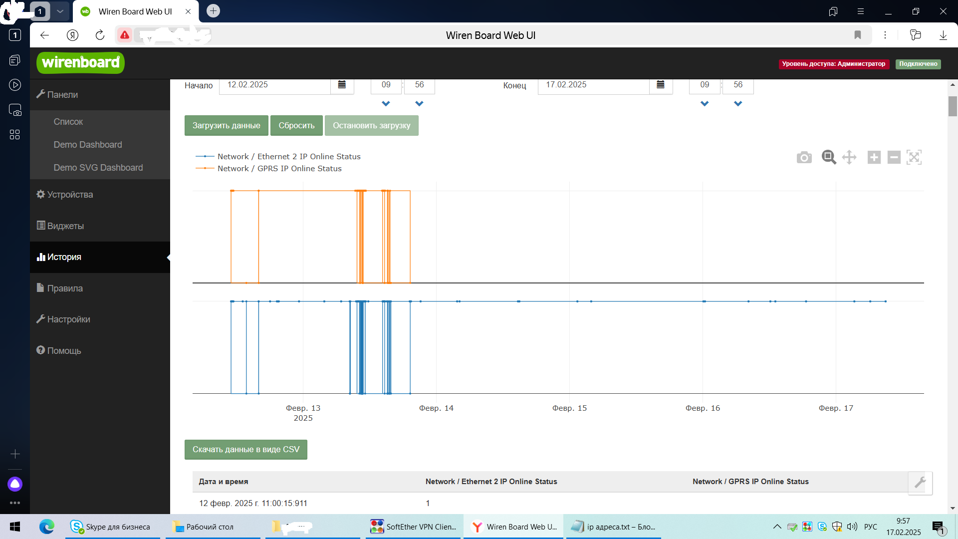

ждал пока соединение восстановится но чудо не произошло. обратите внимание на график и время. сейчас приложу скрин после ребута контроллера.
Скриншоты - не особо полезны.
На обоих я вижу статус “онлайн” для Ethernet 2.
Соответственно физически соединение есть.
Покажите логи пожалуйста.
Покажите пожалуйста команды, которыми проверяете соединение, чем их вывод отличается от ожидаемого?

Я пока все же не уверен что понимаю верно. Сформулируйте пожалуйста - что и в какой момент, вот хотя бы по скриншоту должно было работать. Ну и - скриншоты с одного контроллера?
установлен ENLOGIC. скрин с одного и того же контроллера до перезагрузки и после. после перезагрузке основной канал gsm восстановился. контроллер в работе есть возможность подключится удаленно. если нужно провести какие нибудь манипуляции и зафиксировать сообщите. сделаем.
на первом скрине тестили переход основного канала к резервному и обратно. Основной канал связи не восстановился.
