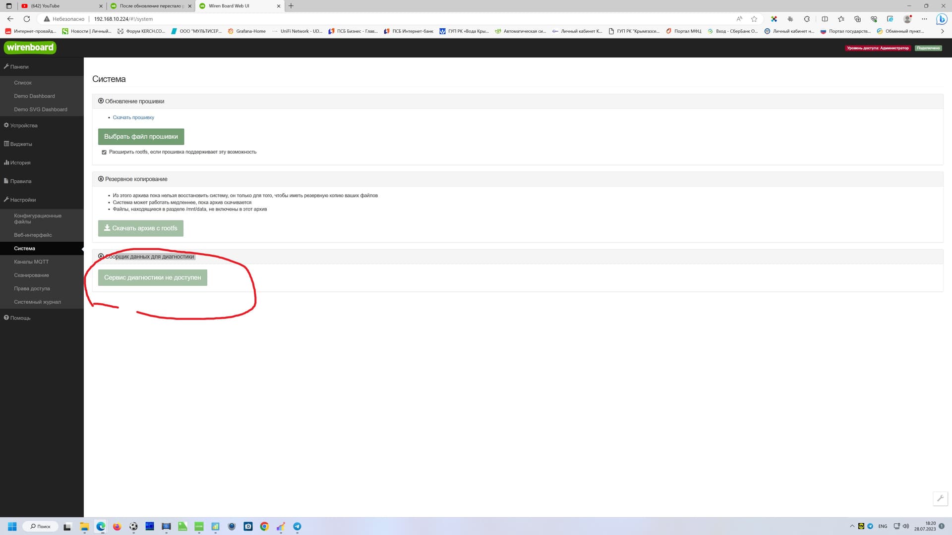

Стало совсем хорошо… С GSM все по прежнему - не работает. А плюс к этому я теперь не могу отправить файл диагностики.
log_20230728T182707.log (10,3 КБ)
log_20230728T182916.log (55,4 КБ)

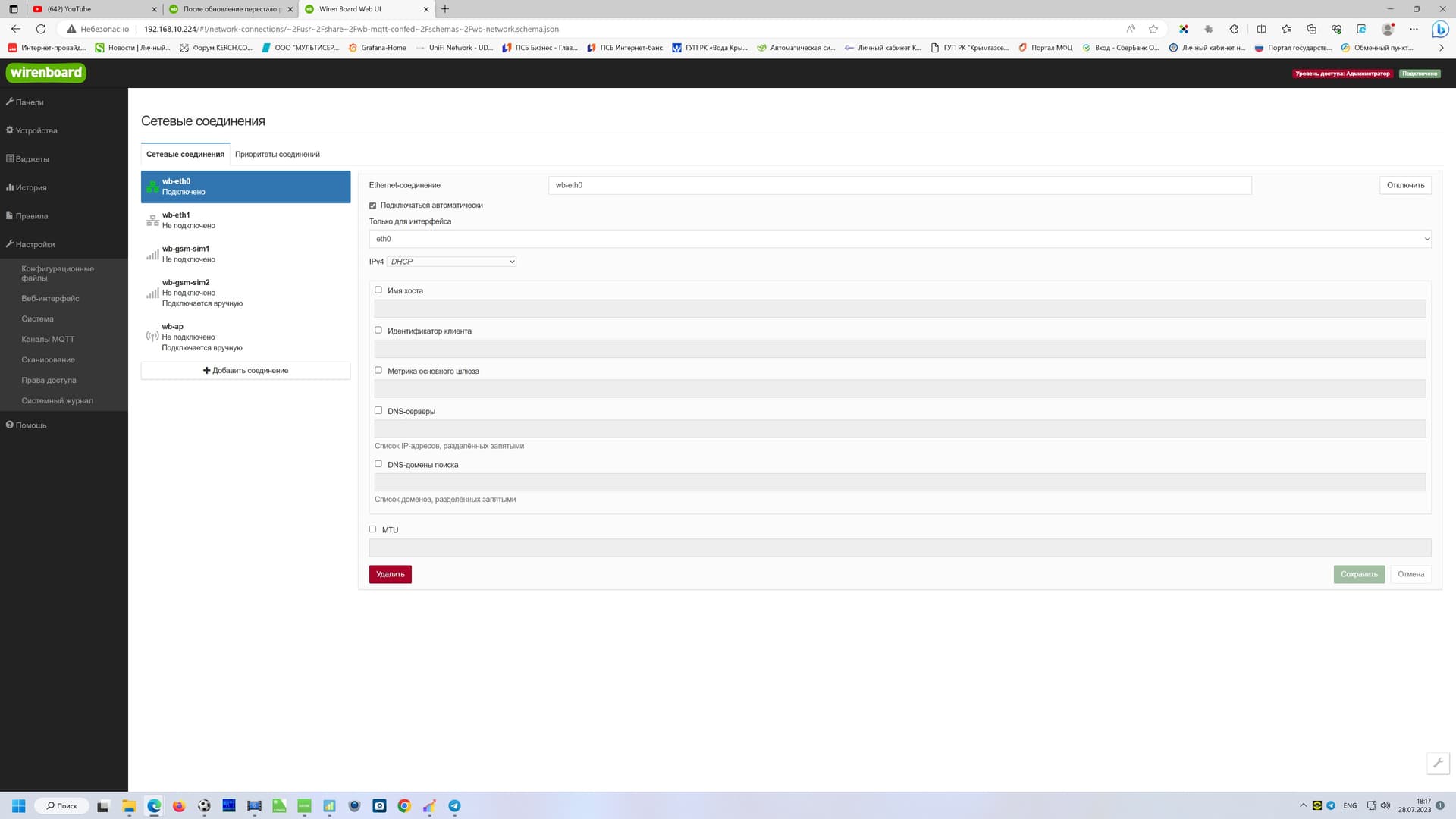

Соединение у вас работает как и должно рабоатать. Так как оно настроено на средний приоритет - пока есть какой-то другой активный интерфейс с более высшим приоритетом - то онор не будет запускаться.
До обновления на морде сервера горела зеленым GSM, в интерфейсах была активна и сеть и GSM, отображался айпишник от оператора GSM и айпишник сети. Что мне сделать чтоб все стало так же. Определить работоспособность GSM вообще невозможно? Выходит что определить ее можно лишь отключив сеть или послав аларм. Если аларм не пришел и все сгорело, то понятно что GSM не работало. На объекте на него пожарка и затопление заведено.
Да. Но это, собственно был баг. Интерфейс поднят - но не используется. Хм, вообще здраво. Наверно имеет смысл сделаь режим проверки, например. Напишу в пожелания.
