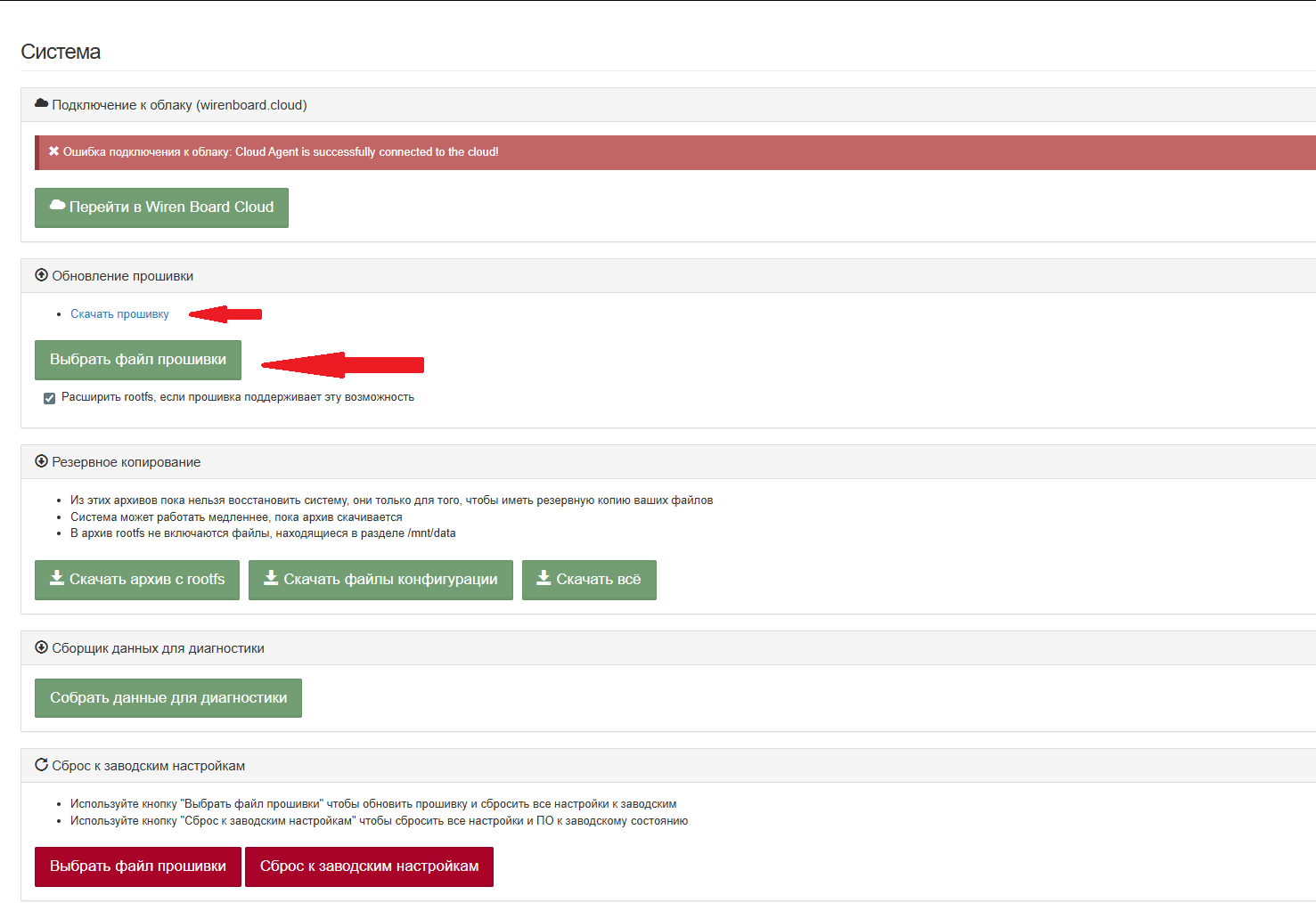

Спасибо, буду пробовать еще раз позже, но уже дней так 20 пытаюсь сделать.
Через файл не хочу, у меня стоит настроенный Node Red с рабочими правилами, слетит же.

Может действительно сделать переход на тестовую через файл прошивки. NR запустить после.
Как сделать экспорт конфигурации NR json посмотрел, после его восстановлю.
