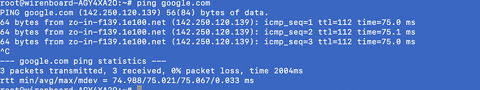

Та же проблема возникла, интернет есть точно, пакета telnet не было, установил нормально:

Интернет есть на контроллере 100%
