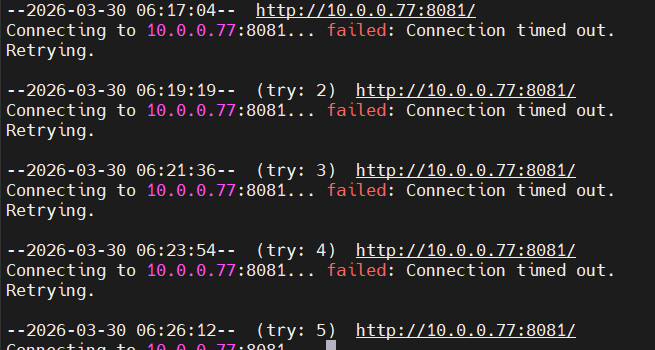

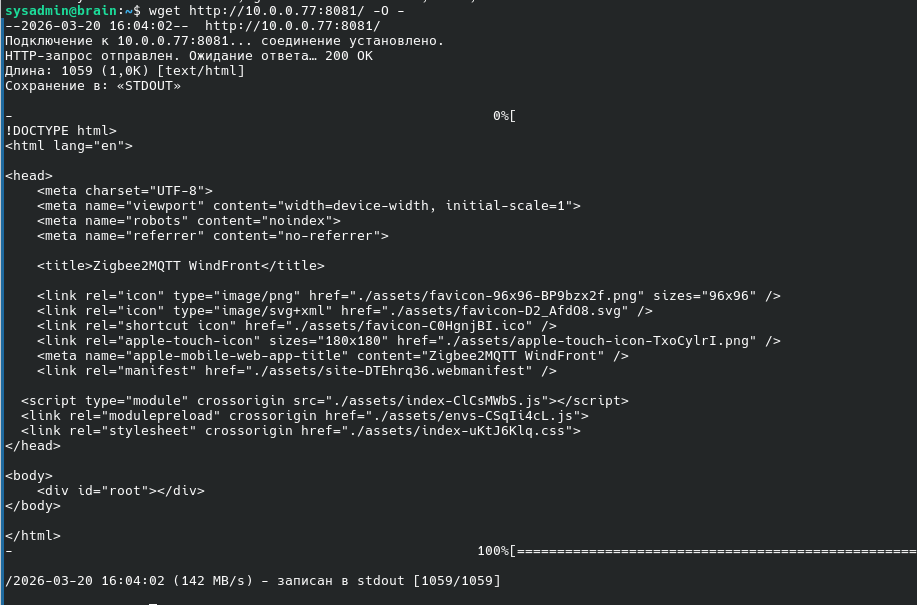

Слушается ли этот порт? Если да - то кем?
Ну и проверьте, с компьютера. Для примера:
Так висит, ничего не происходит

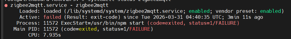

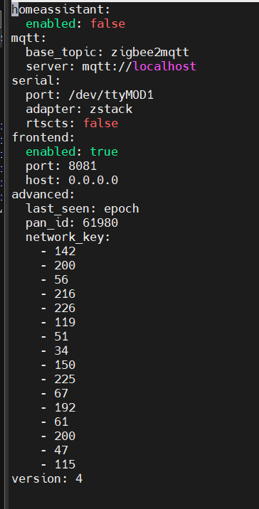

Проверьте пожалуйста что порт 8081 не занят ничем. Ну и покажите конфиг сервиса и лог его запуска.

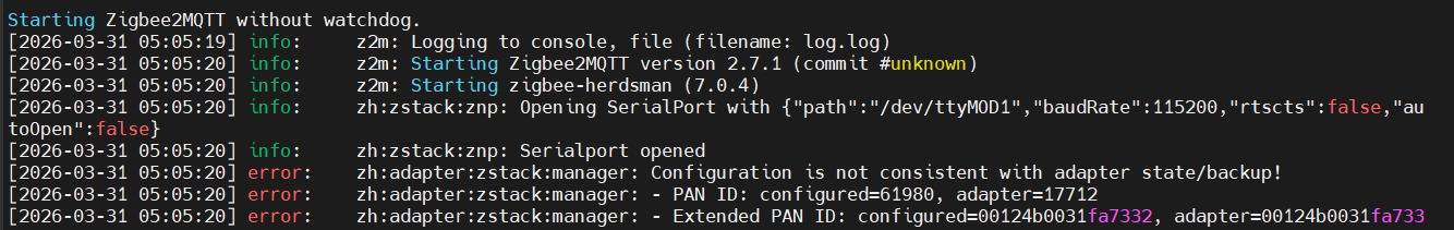

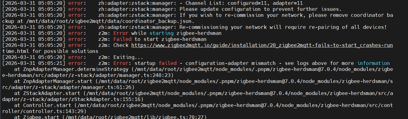

Повторно обновился на последнюю прошивку (202603262032_wb-2602_bullseye_wb8x) и опять перестал фронтенд открываться. Старая прошивка на ней все открывается и работает (202512290931_wb-2507_bullseye_wb8x).
Вижу error идут по Zigbee2MQTT
Как лучше сделать оставаться на старой прошивке или можно что то наладить?
Просто сделайте то, что написано прямо в выводе - приведите конфиг к сохраненным ранее значениям или удалите старый бэкап.
