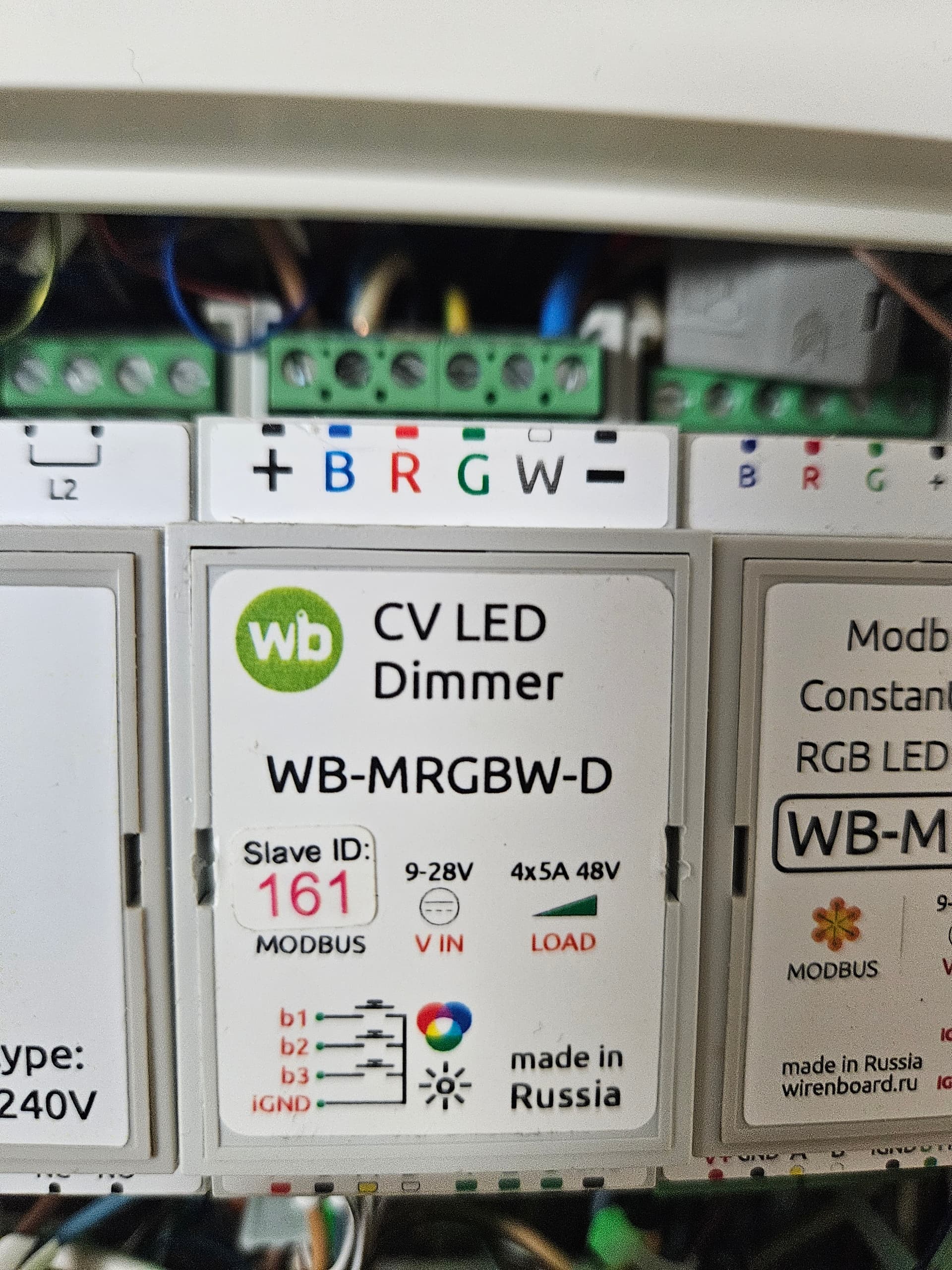

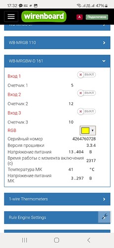

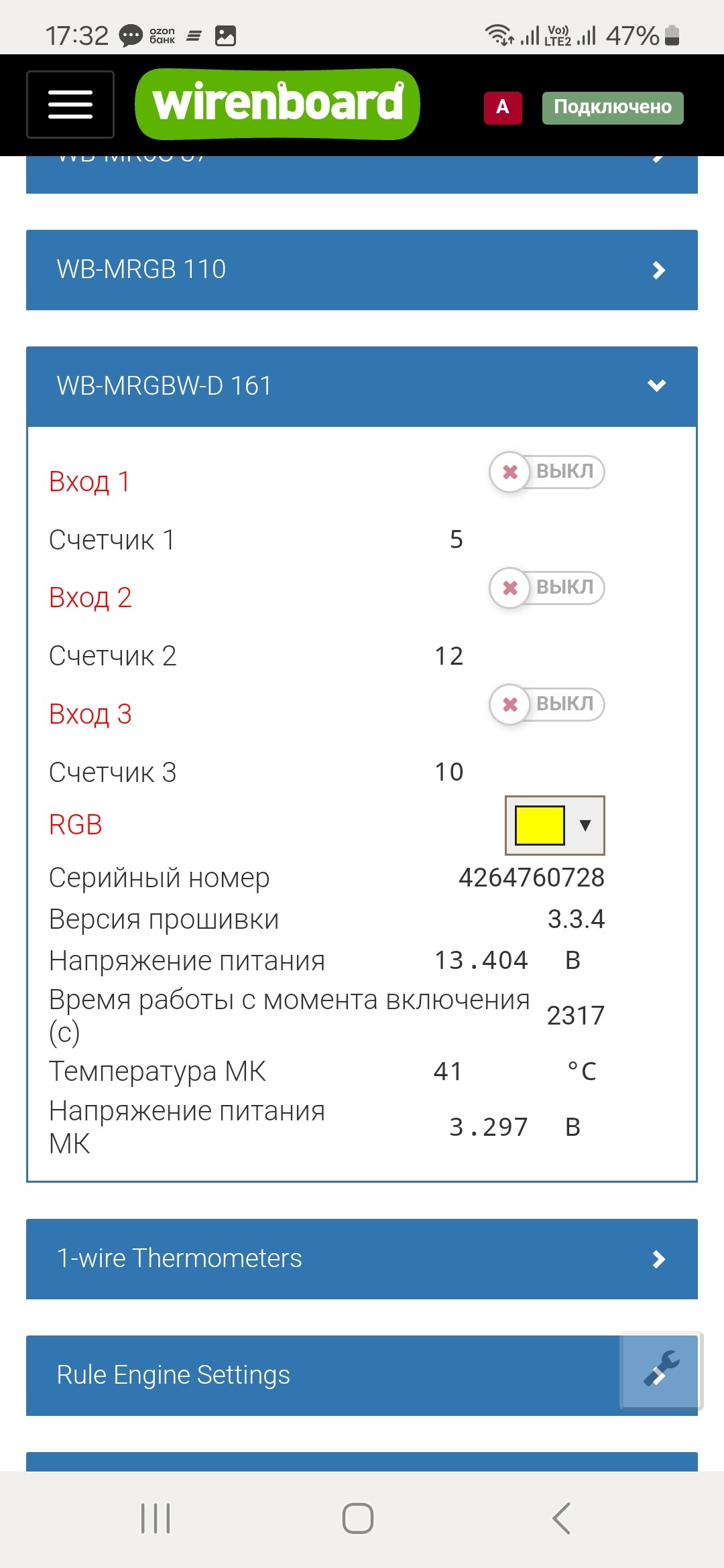

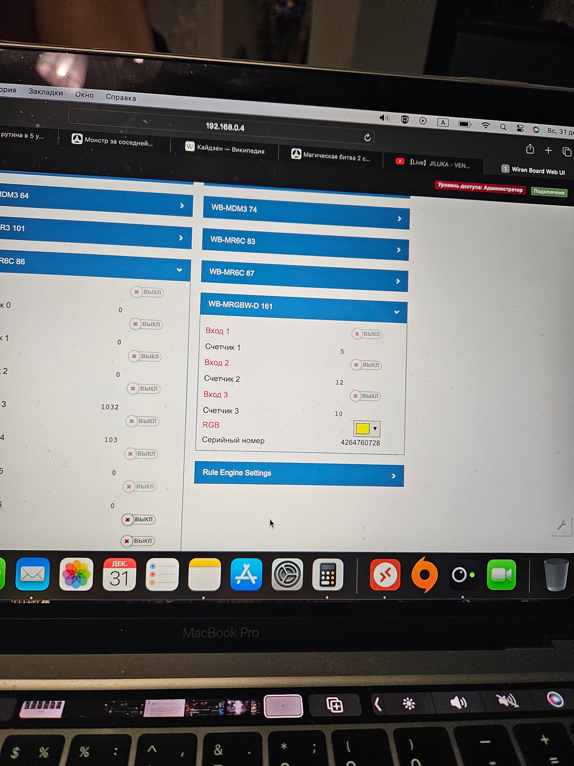

Перестал менять цвета из веб интерфейса. Если к самому диммеру подключаю кнопку - работает. Правил управления диммером нет. Меняю на устройстве. Устройство на шине работает корректно, опрашивается. Но с ошибкой висят входы.
Как видно из интерфейса - версия прошивки 3.3.4, почти актуальная.

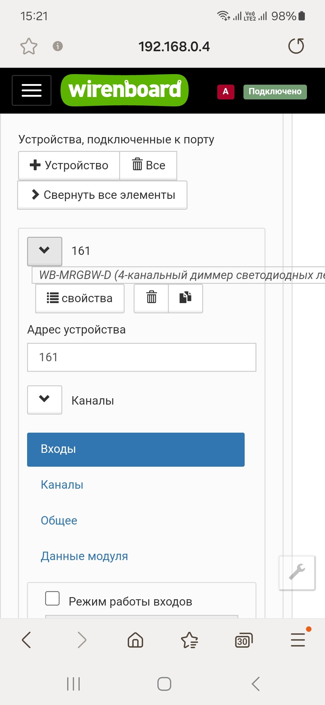

Нужно проверить - верный ли шаблон выбран для него.
Верный шаблон?
Нет. Следует использовать fw3.
