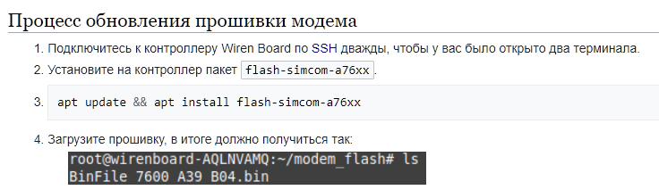

Выглядит как WBC-4G v.2: Errata — Wiren Board
Обновите прошивку модема.
По ссылке не вполне понятно, куда именно нужно загрузить прошивку (п.4)
В модем.
В какой каталог?
Попытка вызова
fbfdownloader_arm7l -b BinFile.bin
дает ошибку “Command not found”. Утилиты по умолчанию в контроллере нет или?
В модем или, таки, в контроллер сначала?
Если вопрос про файл - то да, сначала он сохраняется на контроллере.
Потом загружается, конечно. Я пока не понимаю в чем возникает проблема.
Разобраться с обновлением кое-как удалось. Но есть 2 вопроса:
  1. В пункте 4 инструкции не вполне понятно, что хотели показать. Почему нет явного указания на то, куда нужно скопировать прошивку?
  2. В пункте 6 речь идет о файле BinFile.bin, хотя ранее везде указывалось полное имя файла с прошивкой, включающее версию. И на скриншоте, кстати, тоже длинное имя. Зачем людей путать?

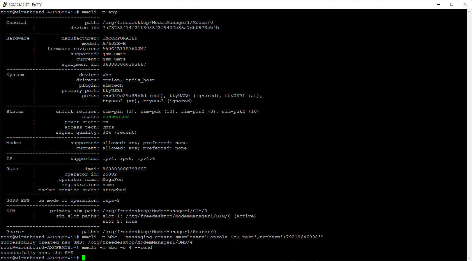

Печаль в том, что обновление не помогло. FW теперь - A50C4B11A7600M7. Только SMS через какое-то время все равно перестают уходить. При этом из консоли все отправляется. Лечится - как и ранее, через service wb-rules restart. Что, собственно, заставляет усомниться, что проблема - в модеме, а не в сервисе wb-rules.
Пришлите диагностический архив пожалуйста. Ну и - после того как “перестают уходить” - в каком состоянии модем? То есть вывод mmcli -m any - а именно состояние регистрации, state.
Собрано два архива. Один - после неудачной отправки SMS из правила. Второй - сразу после успешной отправки из консоли. Между ними получено состояние модема - connected
(440,3 КБ)
(440,6 КБ)

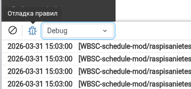

Ок. Как включить debug этих двух сервисов? И, главное, как его потом выключить?
debug wb-rules включается переключателем в web-интерфейсе.
