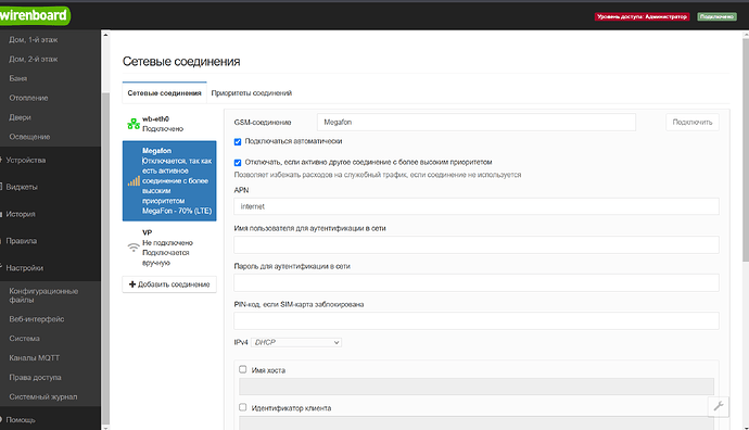

Попробовал воспроизвести. Модем не настроенный для соединения - никак не проверяется на работоспособность.
То есть он может быключится, потерять регистрацию - и так как нет зависимых сервисов - то он не будет никак актуализироваться.
Если имеется в виду подключение в сетевых настройках, то - Модем настроен для соединения. Если кликнуть по кнопке Подключить - он соединится, но тут же отключается с сообщением, что есть более приоритетное соединение.
Могу дать доступ к контроллеру через облако.
Вот пока модем “отключен” - он не обязательно будет работать.
Ранее в течении более года, этот момент никак не сказывался на его работе. Почему он вдруг сейчас стал засыпать?
Уже писал, что ожидается, от него непрерывная работа, не требую.щая какого-то обслуживания. Что называется “Настроил и забыл”, настройки его не трогаю, вот как с самого начал настроил так и не лезу никуда.

Провел испытания так что-бы не оставалось сомнения что питание на модеме есть, снабдил иллюстрациями.
Вот отрубил кабельный интернет, через некоторое время модем установил соединение. Попробовал отослать команду телеграмм- боту - бот ответил, т.е. питание есть и его достаточно - же?.
Запросил список смс, он вернулся пустым.
о
Кроме прочего, если попытаться выполнить магическую команду “wb-gsm restart_if_broken” она справедливо ругнется, о том что хорошо бы остановить службу ModemManager. Это значит ModemManager все таки что-то делает с модемом (наверное).
Ну и последнее, вот после остановки ModemManager, выполнения магической команды “wb-gsm restart_if_broken” и последующего запуска ModemManager - модем все таки возвращает список накопленных смсок. У него вдруг появляется питание …!
