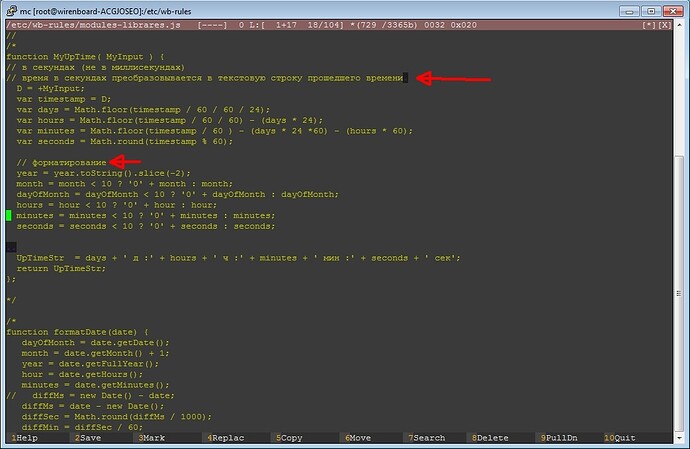

После этого у меня в терминале putty слетела псевдографика и заметил, что в js файлах правил в терминале часть букв стали показываться криво.

а русские буквы так:

Это не решит проблемы с корректным отображением кириллических символов в названиях папок и файлов, а также в тексте самих файлов, но вернет привычное отображение “окон” в mc

Приводят к ожидаемым результатам - работает и псевдографика и корректно отображаются кириллические символы в ОС (кириллическое название файлов. PS Извращение конечно, но все же :slight_smile: )
и в содержимом файлов (в данном случае, в правилах, созданных через вэб интерфейс)
До этого кириллические названия файлов и кириллица в текстовых файлах отображались вот так
