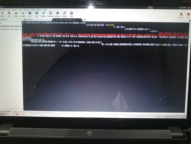

Добрый день. Вопрос первый, индикация на понеле контроллера должна гореть постоянно и мигать после загрузки?
Не могу зайти в Debug Console выводить странные символы.
В соответствии с документацией.
Проверьте пожалуйста параметры с которыми запускаете соединение с портом.
Я использую, например:
Запускаю через программу MobyXtrem, указываю нужный порт, скорость 115200. То выводиться, не читаемо.
Не использовал, возможно с ней есть какие-то нюансы?
Попробуйте пожалуйста что-нибудь проще.
Какая кодировка настроена в системе?
Ну и все ж похоже на неверную скорость…
Проверьте, как определяется подключенный контроллер.
Рекомендую проверить настройку сессии по этой инструкции.
