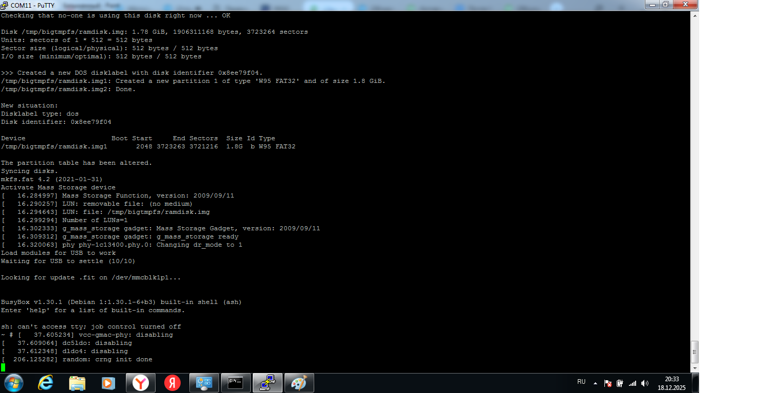

Для наглядности можно подключиться к Debug Console, где контроллер будет несколько раз запрашивать подтверждение тех или иных действий и писать сообщения о ходе процесса.
Пришлите скрин экрана что выводится в момент проведения процесса сброса настроек к заводским.

Скрин логов какой то странный, подскажите устанавливалось ли какое то ПО на контроллер отличное от Linux?
Правильно ли подключились к контроллеру с помощью Debug Console?

отладочный порт писал иероглифы, как-будто скорость соединения выставлена неправильно. но хотя я все скоростя попробовал. Вообщем решили проблемку. скинули к заводским.
